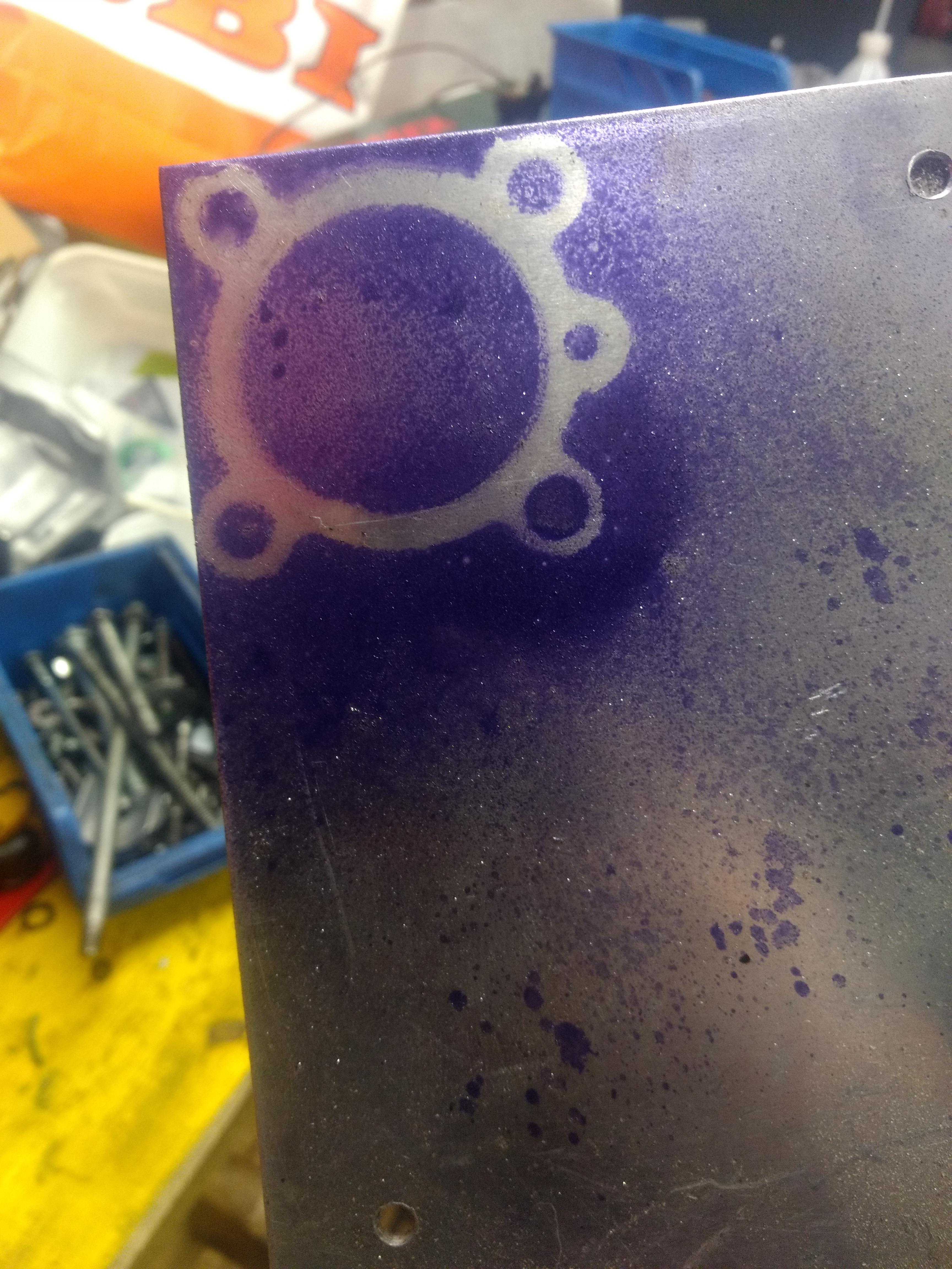

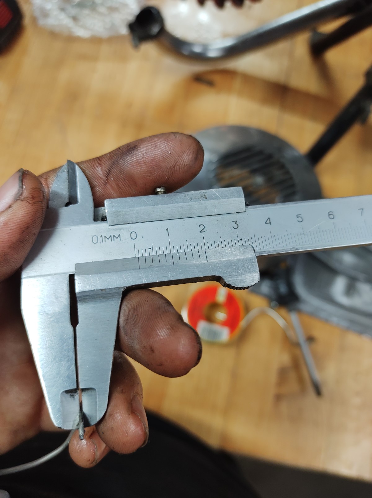

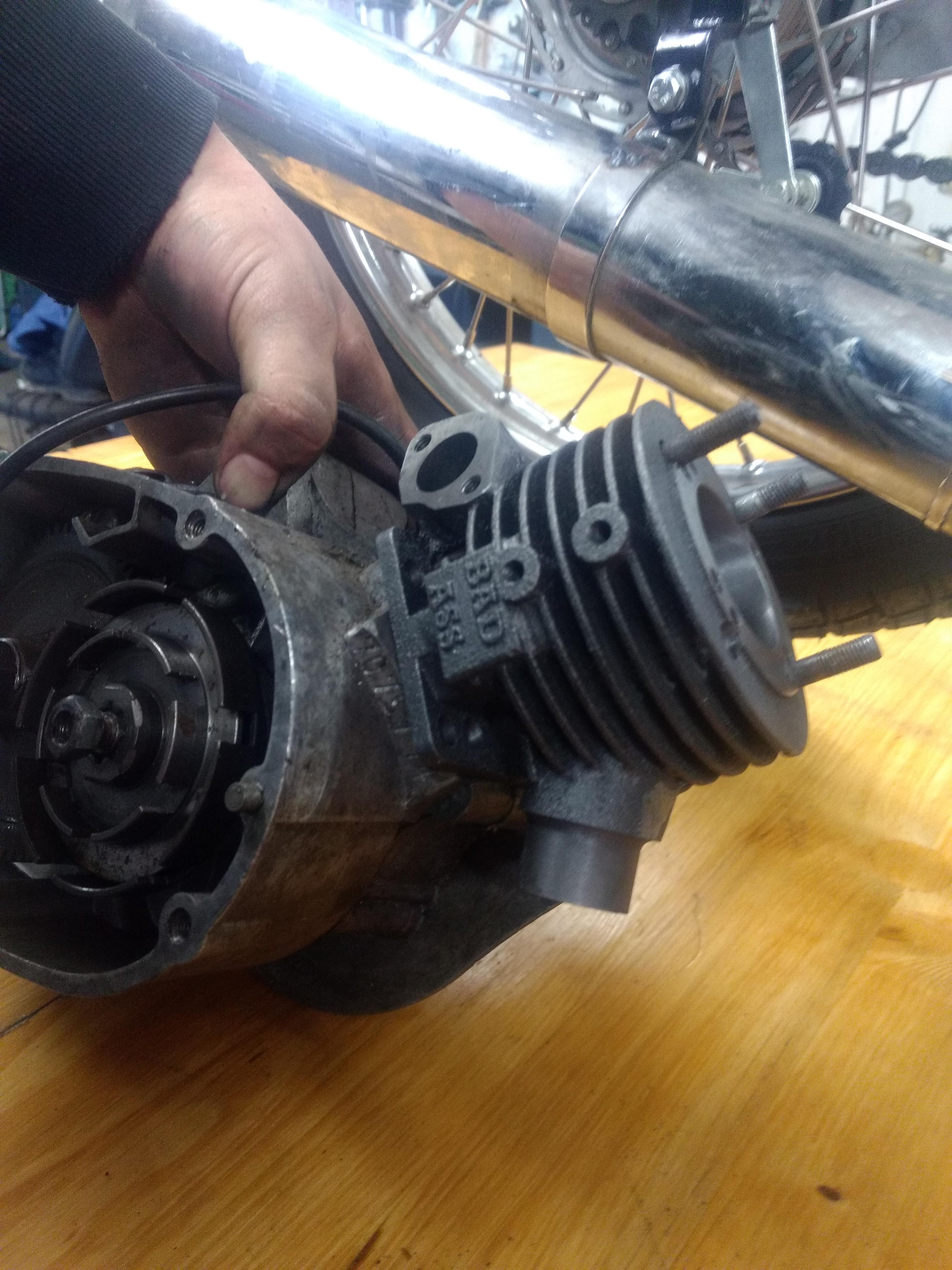

Wie gesagt habe ich jetzt begonnen den Badass Zylinder zu mondieren. Leider Zeitlich etwas verzögert.
Das umbauen gestaltete sich wesentlich einfacher als gedacht.
Zylinder Dichtung vom Maxi auflegen, bei den Stehbolzenlöchern ankörnern, erst mit sehr kleinem Bohrer etwas vorbohren (soweit der Bohrer halt reicht. Danach habe ich schrittweise immer grösser gebohrt, möglichst gerade. Etwas wandern wird er noch.
Die Löcher habe ich auf 7.5mm Aufgebohrt (für die M7 Stehbolzen vom Velux). Zuletzt mit einer Feile die Löcher noch etwas bearbeitet damit es auch ohne gewürge passt. Wandern wird der Bohrer aber sicher, da er Teilweise nur zur hälfte in das Material geht.
Der Zylinder passt ohne bearbeitung des Velux Gehäuses (aufspindeln) einfach hinein. Auch die Sache mit dem Auspuff gestaltet sich wesentlich einfacher als gedacht. Sachs HG Krümmer passt tiptop, minim tiefer als Original. Ansaugstutzen würde der Badass und Normale 503 stutzen nach vorne gedreht ohne jegliche abänderung passen. Wenn man ihn nach hinten will kann man evtl. die Löcher etwas erweitern, so könnte er sogar unter den Seitenschutz passen.
Steuerzeiten mit Sachs Kolben und ungequetschter 0.5mm Dichtung
AL150
Üs112
El122
Problem Kolben steht ca.2mm über.
Mit 2mm Spacer unten (+der Dichtung) sollte ich ca. auf
AL161
ÜS126
kommen wenn ich es richtig gerechnet habe. EL kann ich nach belieben Einstellen mit dem Kolbenhemd. Al geht, Üs sicher genügend hoch.
Was meint ihr geht das so oder lieber unten 1mm weniger unterlegen und am Zylinderkopf noch Spacern/ Ausdrehen?

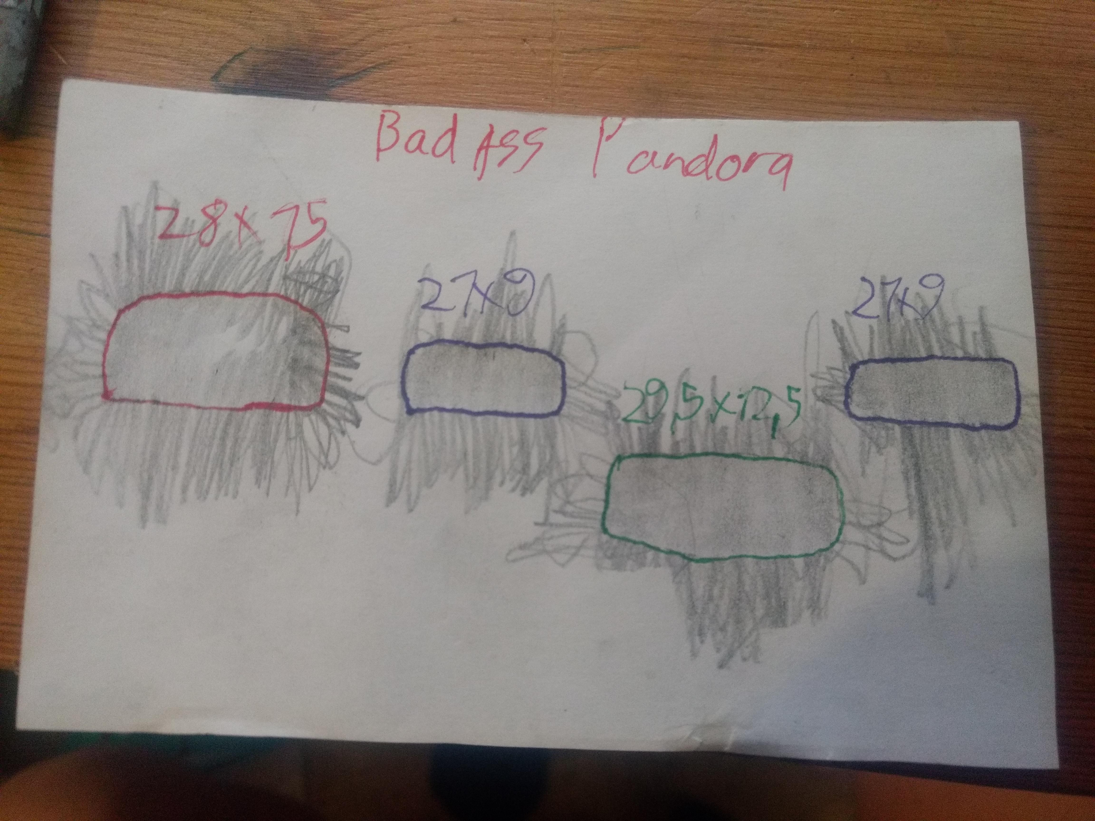

So, anderen Kolben gefunden.
Sz. Mit Puch Kolben (41 NTS, alles gleich gemessen)
AL 181
Üs 149
EL 149
Also wesentlich zu hoch --> Ich mach es mit dem Sachs Kolben, ist einfacher.
Nächster Schritt: Hubplatten für oben und unten anfertigen, Ansaugstutzen etwas bearbeiten.
Zylinder lasse ich denke ich mal so wie er ist oder würdet ihr die Kanäle noch bearbeiten?
AL 181
Üs 149
EL 149

ja, mit dem Puchkolben sind die ÜSZ viel zu hoch... läuft schon damit, aber eben nur in sehr hohen Drehzahlbereichen, was nicht viel sinn macht.
Ich habe bei meinem Umbau den Zylinderfuss abgefräst um tiefer zu kommen, aber auch dann sind die ÜSZ noch zu hoch.
Es macht schon Sinn beim beiliegenden Sachskolben zu bleiben.
Am zylinder selbst musst du nichts weiter bearbeiten.Puch Velux hat geschrieben:Zylinder lasse ich denke ich mal so wie er ist oder würdet ihr die Kanäle noch bearbeiten?

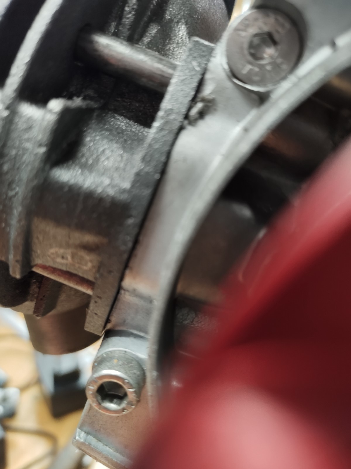

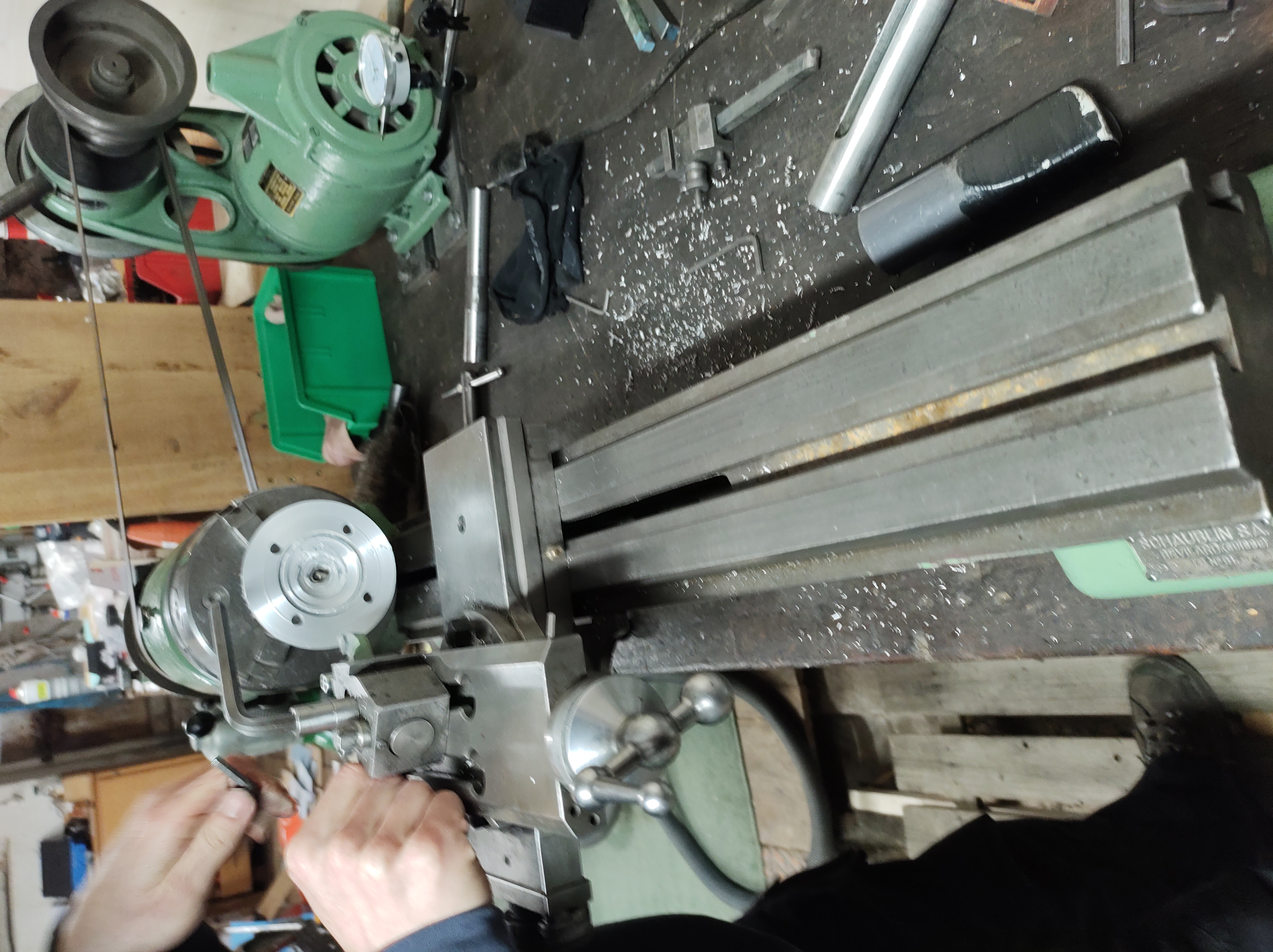

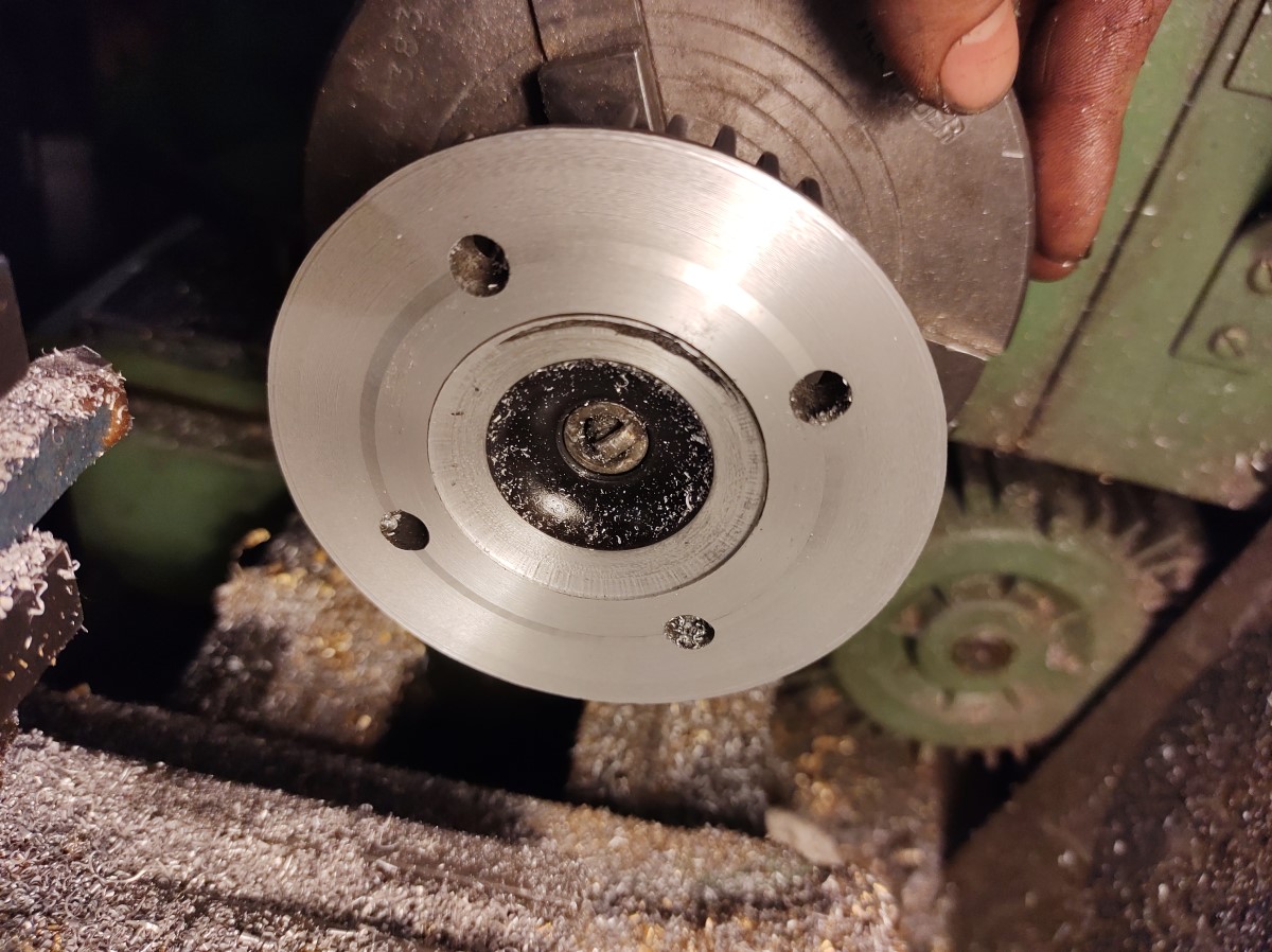

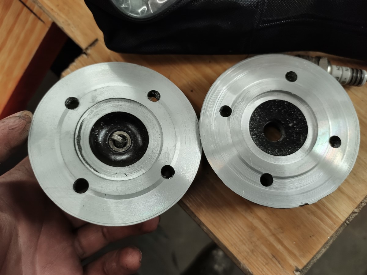

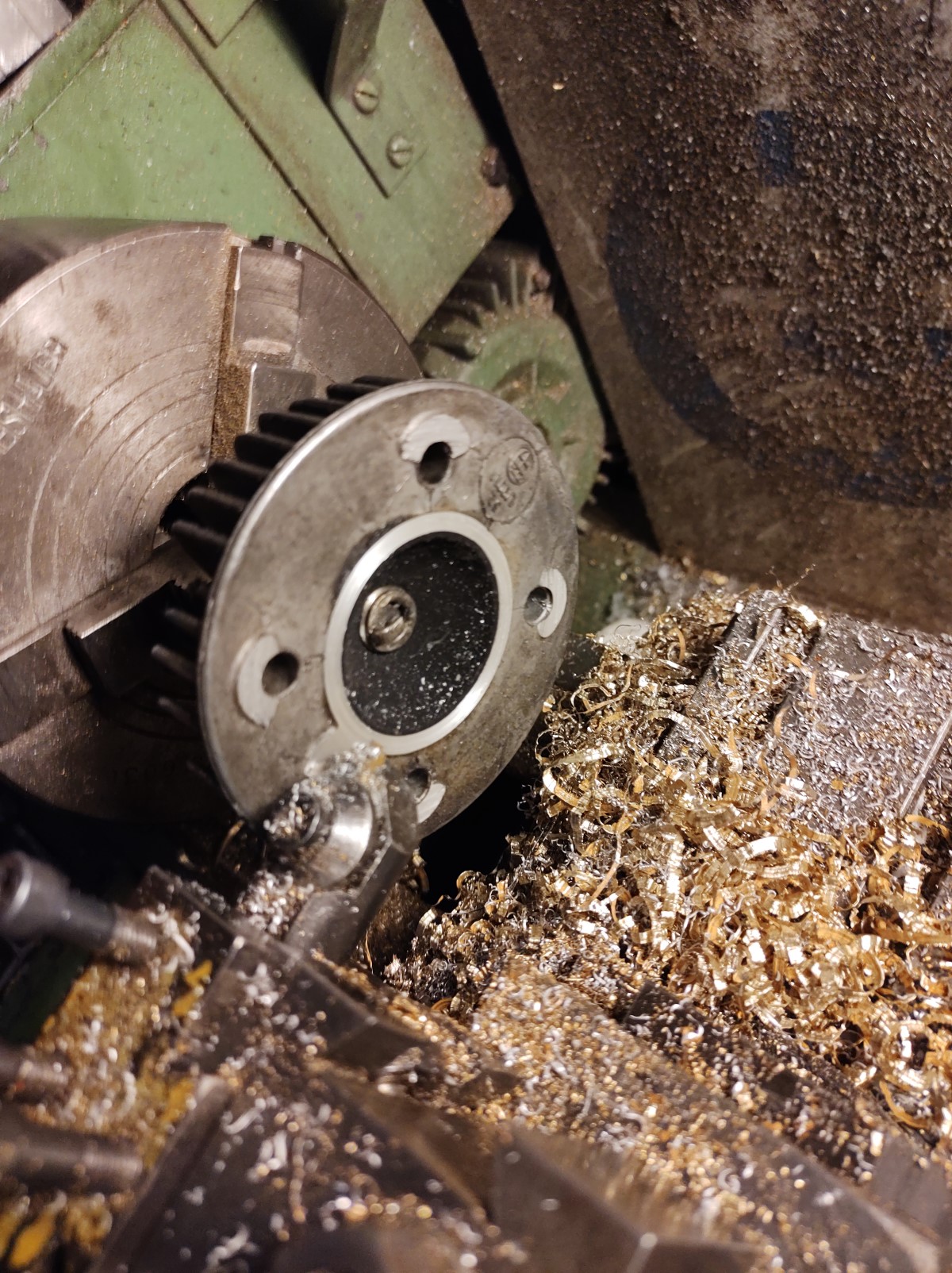

So, weiter zur Anpassung
Das Problem mit dem überstehenden Kolben wollte ich erst mit einem Zylinderkopf Spacer lösen. Da ich ihn etwas ungenau gefertigt habe und weil er beim abbrennen einer Schutzfolie geschmolzen ist habe ich es dann gelassen. Es hätte Theoretisch funktioniert, jedoch habe ich mir da zu wenig mühe gegeben und für die Leistung ist es auch nicht gerade fördernd ( Brennraumform kann komisch werden, höhere gefahr von undichtigkeit.
Es lag dann noch ein alter Zylinderkopf mit Harriss, welchen ich mal versucht habe mit Elektrode zu schweissen (machts nicht) herum. Um diesen war es nichtmehr schade. Der Velux Cowboy drehte ihn mir passend aus. Jedoch kam da der Riss wieder zum vorschein. Ich habe zwar gehofft das er trozdem Dicht ist. Beim anziehen konnte man aber gerade sehen das es ihn verzogen hat. War auch dementsprechend undicht. Ich bin dann zu nem Kumpel an der Drehbank noch einen Zylinderkopf ausdrehen gegangen.

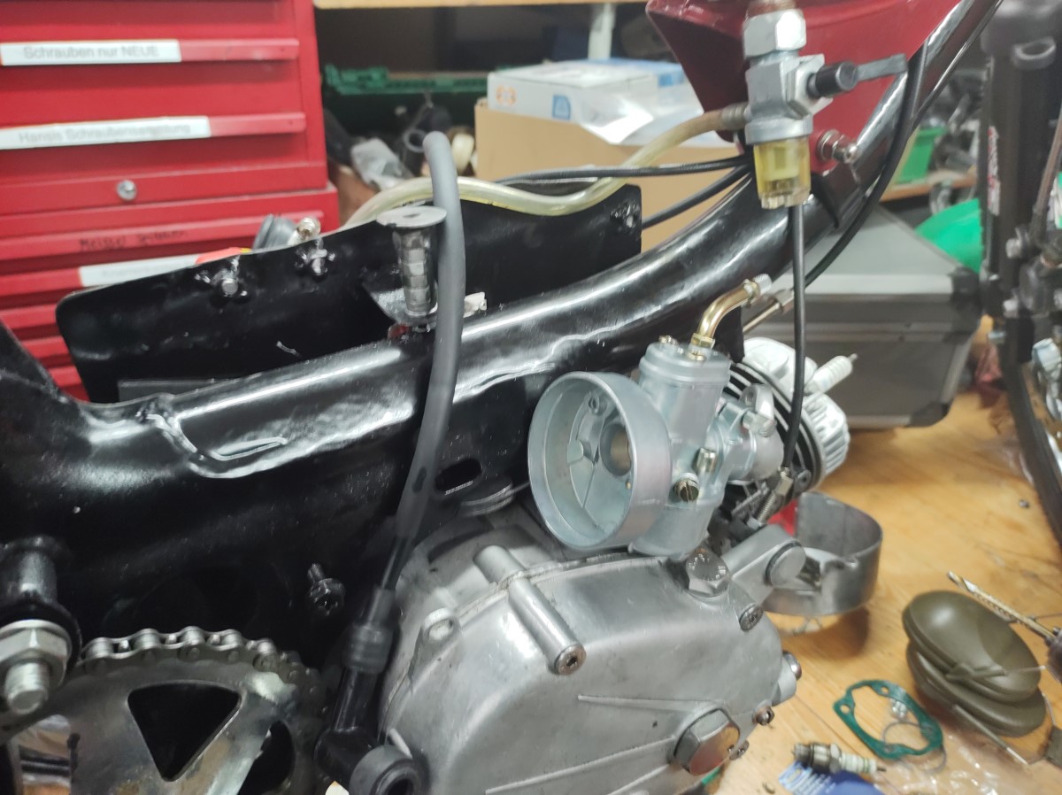

Re: Puch Velux Racer

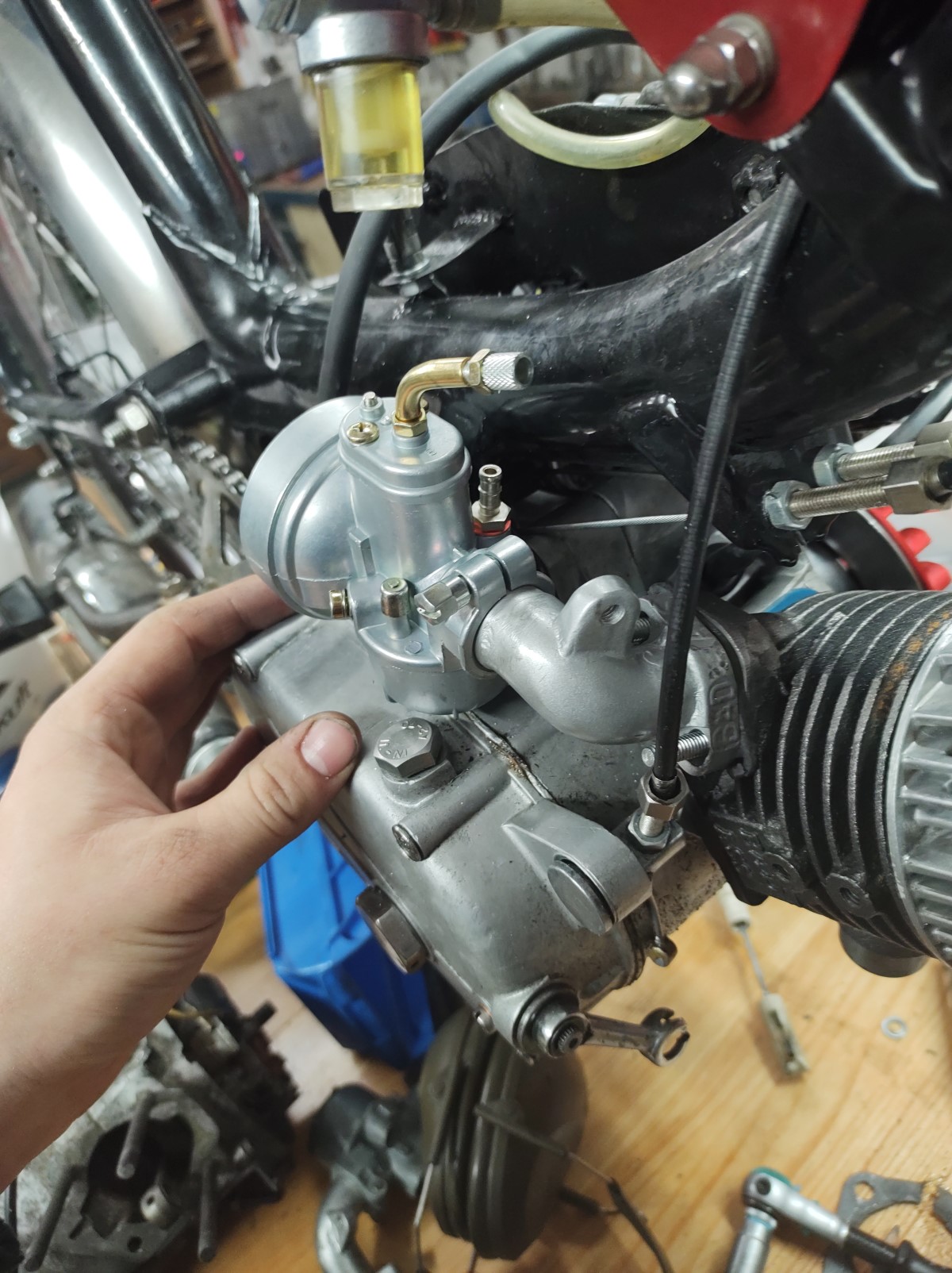

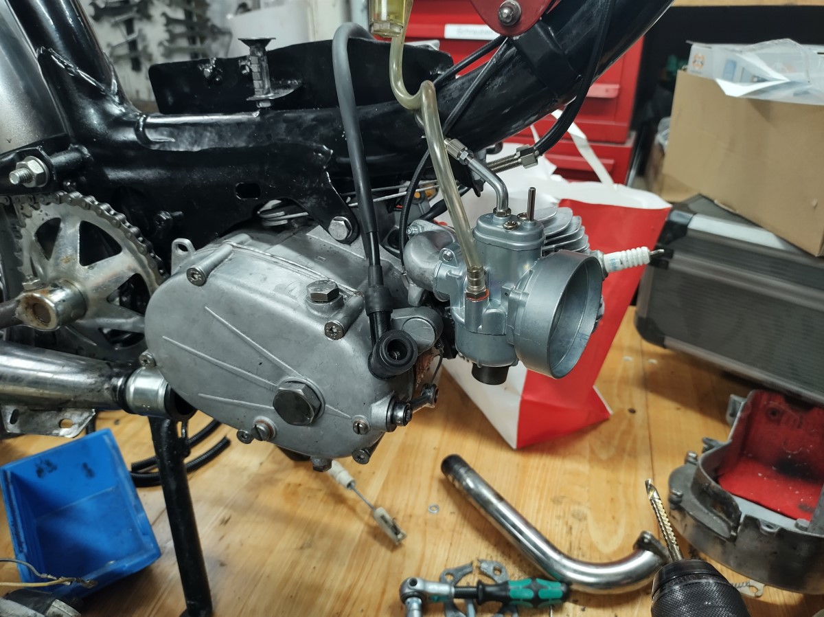

Den Kopf für den Badass habe ich 2.3mm ausgedreht und 42mm BohrungVergaserstudie
Für den Vergaser habe ich den Badass Ansaugstutzen einfach passend gemacht. Wenn aus den löchern langlöcher gemacht werden kann man ihn nach hinten mondieren. Einzig der grosse anschluss für den Lufi steht an.
--> entweder Spacer unter dem Ansaugstutzen machen, dann würde es passen, Lufi anschluss etwas bearbeiten oder so wie ich es gemacht habe weil ich keine Lust hatte um extra noch einen Spacer zu machen Vorteil: Düsenwechsel zum abstimmen geht richtig easy. Dichtfläche für den Zylinder passt auch gerade so, pisst also nichts raus. Mondiert ist eine 1mm Dichtung, Quetschkannte um die 0.8mm, jenachdem wo man misst minim weniger (0.7mm) Alles bereit für den 1. Run. Etwas abgestimmt und Vmax: 62 Kraft ok. Nach etwas geübe kam mir in den Sinn das ich die Zündung nie eingestellt habe.
war ziemlich beschissen: Ich habe es dann wie beim anderen Velux eingestellt:
Läuft schon viel besser mit der kraft. Jedoc relativ ähnlich wie der 41mm NTS, nicht wirklich besser.
Übersetzung ist relativ nahe an Ori, mit dem DZB bei 4200 u/min. läuft er +-28, beim Goldigen, alles Ori übersetzt 30-31, also eher etwas tiefer.
Steuerzeiten jetz: AL:152.7
ÜS115.6
EL:118.4mm
Portmap siehe weter oben im Thread
Soll ich mal ein Kolbenfenster probieren, dunkt mich etwas niedrig?
So vom hören sagen soll er ja super kraft haben, das fehlt mir etwas, ist halt einfach ok.

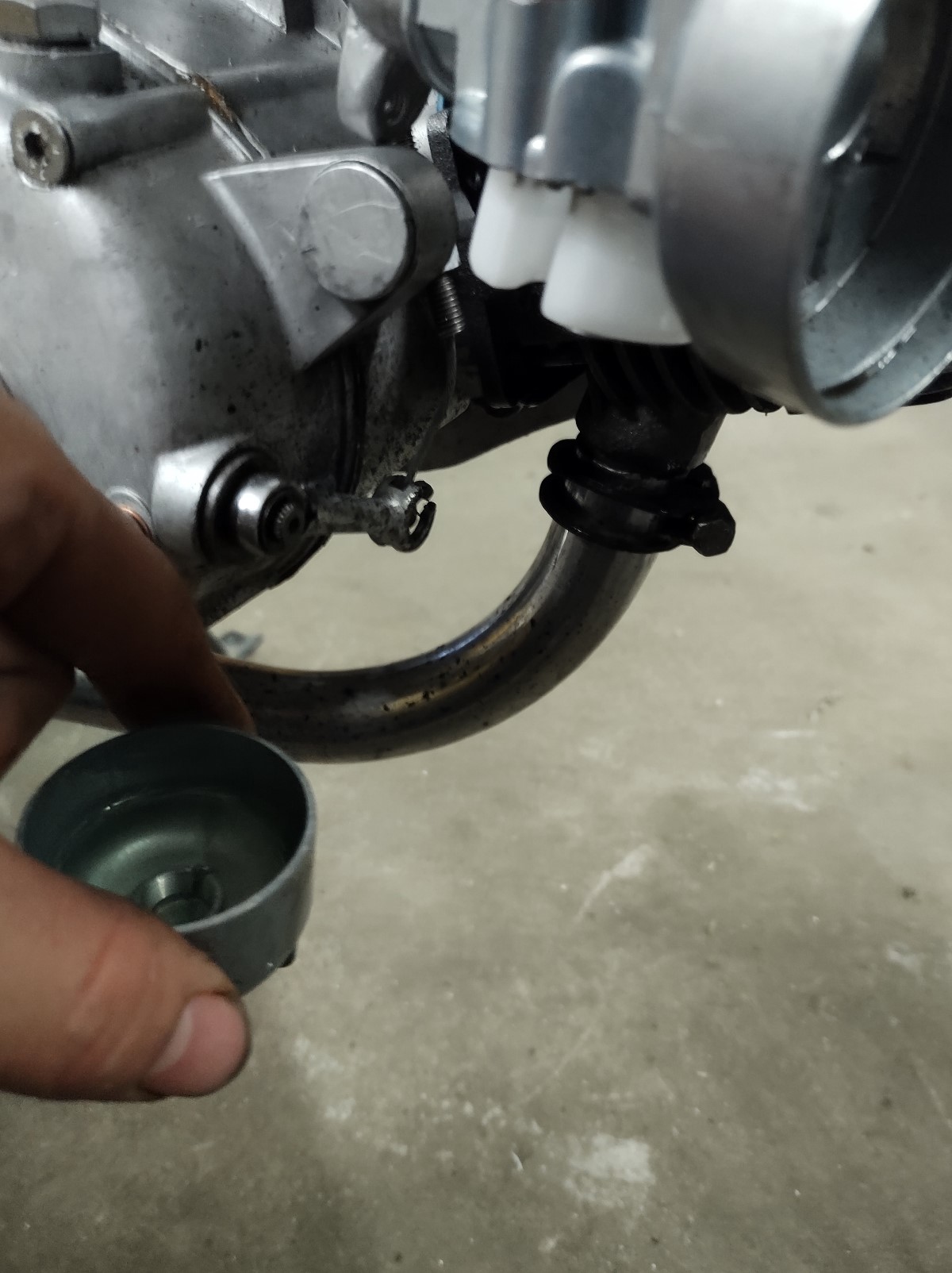

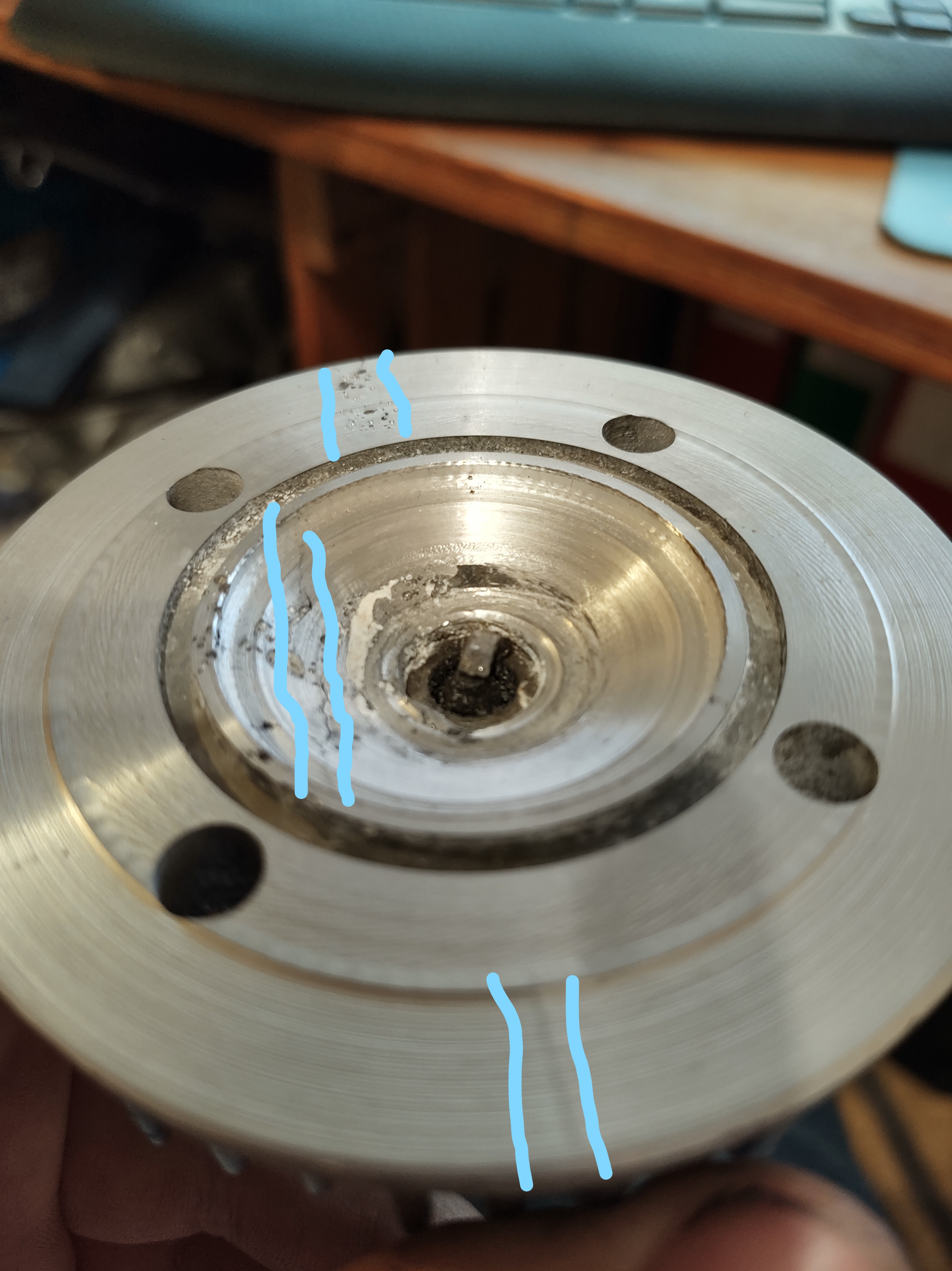

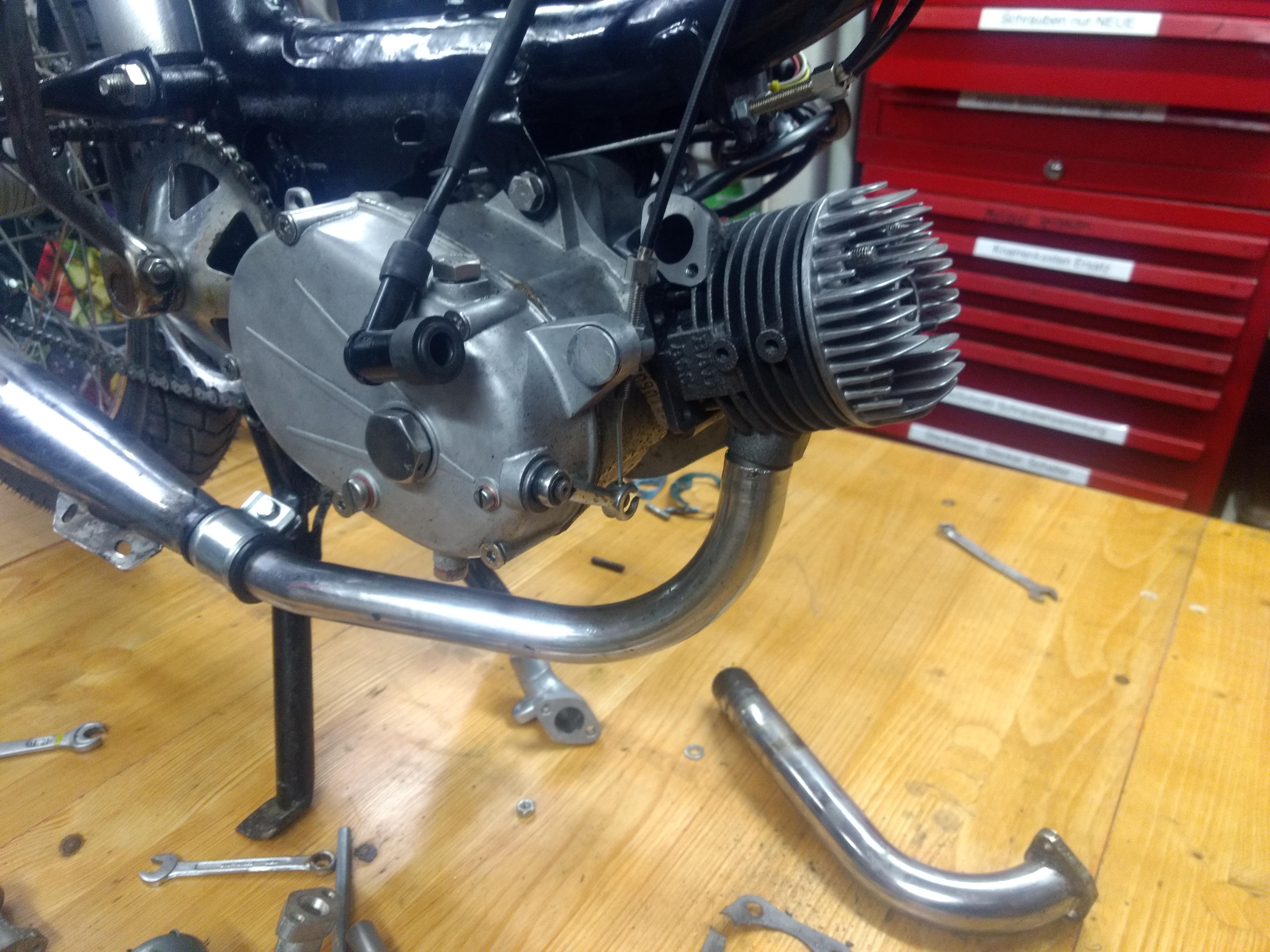

Ist einiges gegangen. Soweit ist das Projekt Badass auf diesem Velux vollendet. Voraussichtlich kommt er dann auf einen anderen Velux welcher noch in einzelteilen da liegt.
Ich habe noch mit dem 19mm Vergaser experimentiert. Kraft besser, geschwindigkeit gleich. Der Aufwand ist aber meiner Meinung nach den mehraufwand nicht wert.
Quetschkannte war nicht optimal, scheinbar ist der Kolben etwas angestanden. Das wurde auch optimiert, Quetschkannte jetzt 0.8mm.
Auslass wurde etwas nach oben gezogen.
Steuerzeiten:
El143°
Al160°
ÜS 111°
Läuft so kräftige 65kmh. Mit 17mm Vergaser einfach etwas weniger kräftige 65.
Demnächst wird hier aber wieder mit dem 45mm PSR weiter experimentiert, das Gehäuse habe ich ja auch für etwas ausgespindelt.
Zum Badass selbst werde ich noch einen Thread machen quasi im Anleitungsstyl, kurz Zusammengefasst was alles gemacht werden muss um zur besten Leistung zu kommen.
Der Zylinder sieht für den Dreck den er gefressen hat sehr gut aus.
Ich hätte jetzt gerne noch Bilder von allem eingefügt, irgendwie geht das aber nichtmehr, auch mit ändern der Dateigrösse. Weiss da jemand was dazu?
