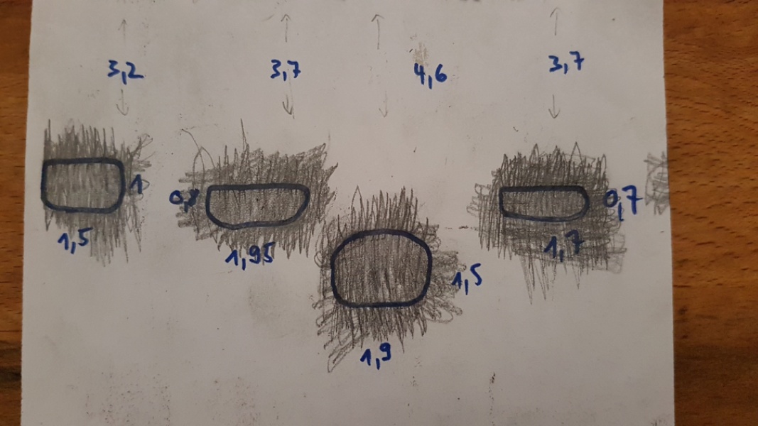

Vielleicht liegts auch am nicht planen Zylinderkopf, der mit ner Dichtung abgedichtet war.Vielleicht auch weil der Einlasszwar in die Breite, aber mit Absätzen vergössert wurde, oder an einer zu grossen Düse...keine Ahnung. Kerzenbild war nicht schlecht, aber massive Russablagerung an Kolbenboden und Zylinderkopf (Bild entstand nach der ersten Grobreinigung).

Den Absatz im Einlass braucht‘s .. wenn du einfach gerade durch bohrst, ist der ES bei UT nach oben offen. Man sieht auch den einten Überströmer und der wurde auch sauber in die Breite gezogen. Ich geh mal davon aus, dass der andere auch gemacht wurde, weil da war definitiv kein Bastler dran.
Wurde der Auslass auch aufgemacht?
Lufi sieht original aus und Blech/Kork unterm Gaser gehört da hin.
Kopf sieht hingegen nicht so toll aus. Richtig eingestellt müsste der aber auch so deutlich über 30 gehen.
Zündung stimmt? Und wie sie der Kolben aus? Kleeblatt? Kolbenfenster?

Yup .. sind offensichtlich alle Schlitze bearbeitet .. ÜS unterschiedlich breit.. AS zu klein
Zündung M ist ok .. hast du den Unterbrecherabstand auch gemessen?
Jetzt wären die Steuerzeiten interessant..wie schnell willst du eigentlich ?

Danke für deine Hilfe. Spielt es keine Rolle, dass der Einlass nicht zentriert gefeilt wurde? Er scheint hauptsächlich auf eine Seite verbreitert worden zu sein. ÜS sollten wohl noch etwas angepasst werden und AS verbreitert?
Unterbrecherabstand konnte ich noch nicht messen und für die Steuerzeiten muss ich mir erste eine Lehre basteln und mich schlau machen. Hab früher immer nach Gefühl und Gehör frisiert.

Nach dem Reinigen des Kolbens (dicke Russschicht auf dem Kolbenboden) waren die gleichen Beschädigungen zu sehen wie am ZK. Vermutlich gelang mal etwas in den Brennraum.

Asym. Einlass ist nicht optimal, aber 40 sollte er auch so gehen. Ausm Bauch ist die EinlassSZ zu tief, darum die Frage nach dem Kolben. Der braucht ziemlich sicher noch n Kolbenfenster.
Der Auslass darf gerne 22-24mm breit sein, Höhe scheint auch knapp zu sein
