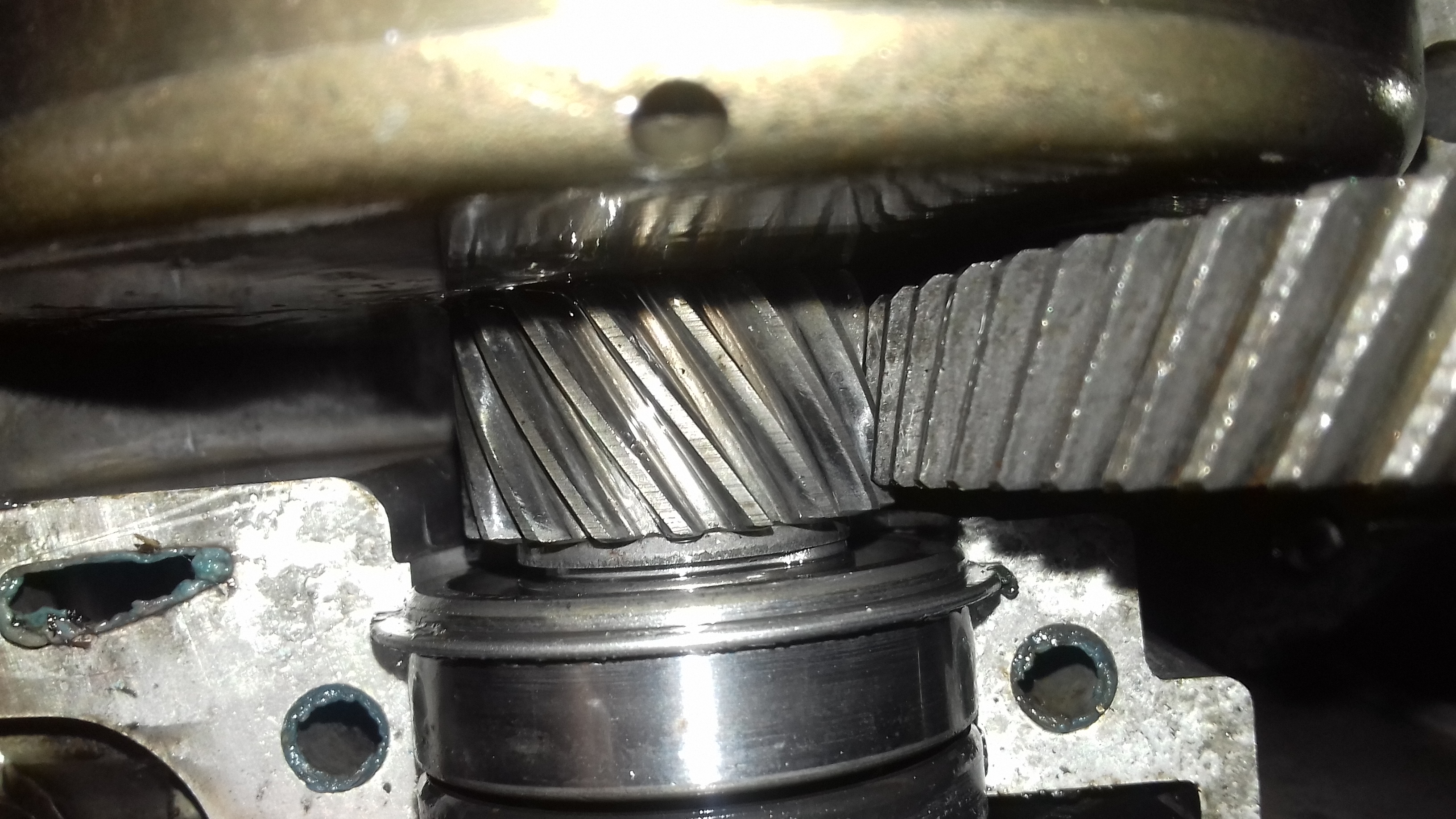

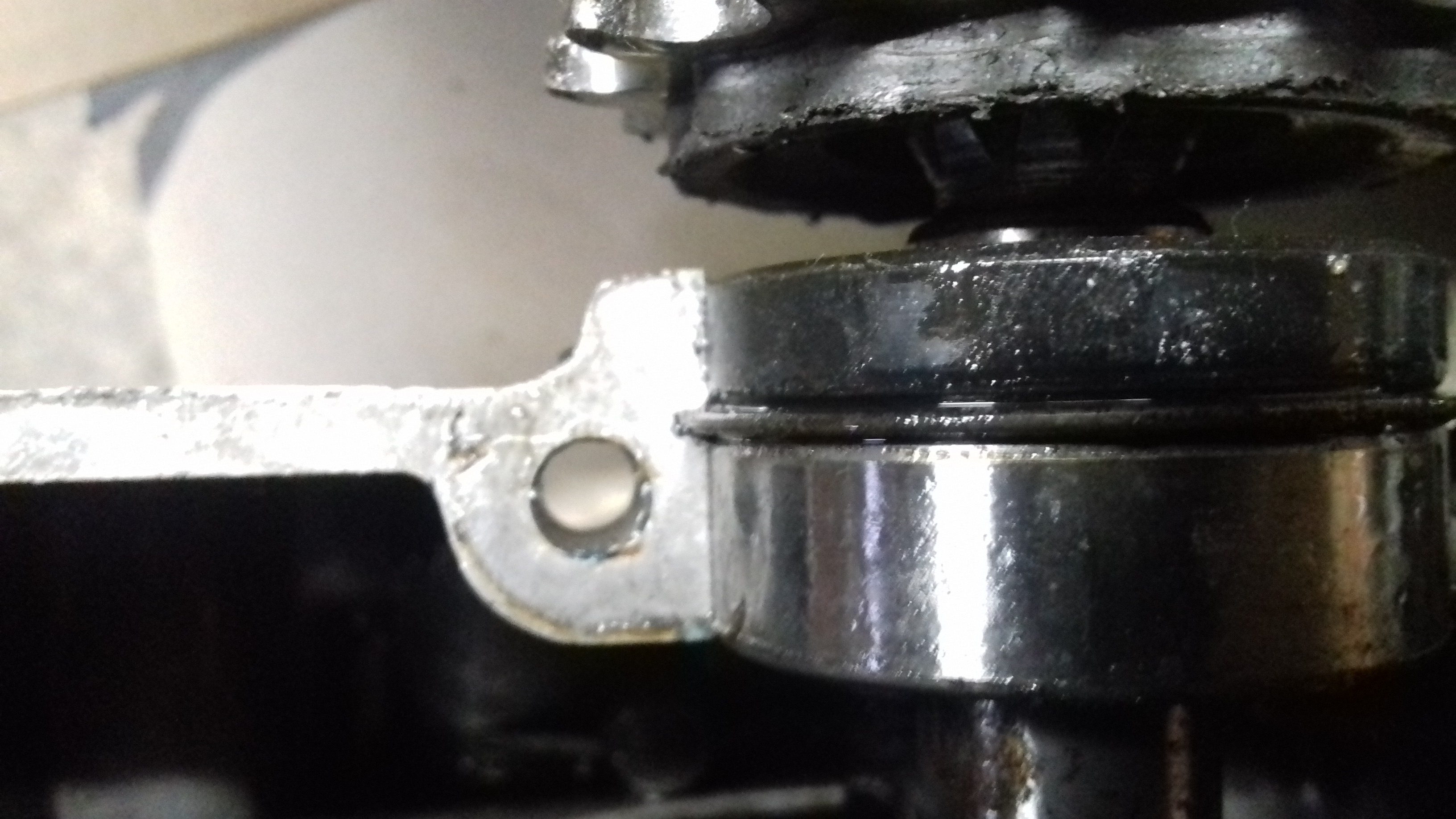

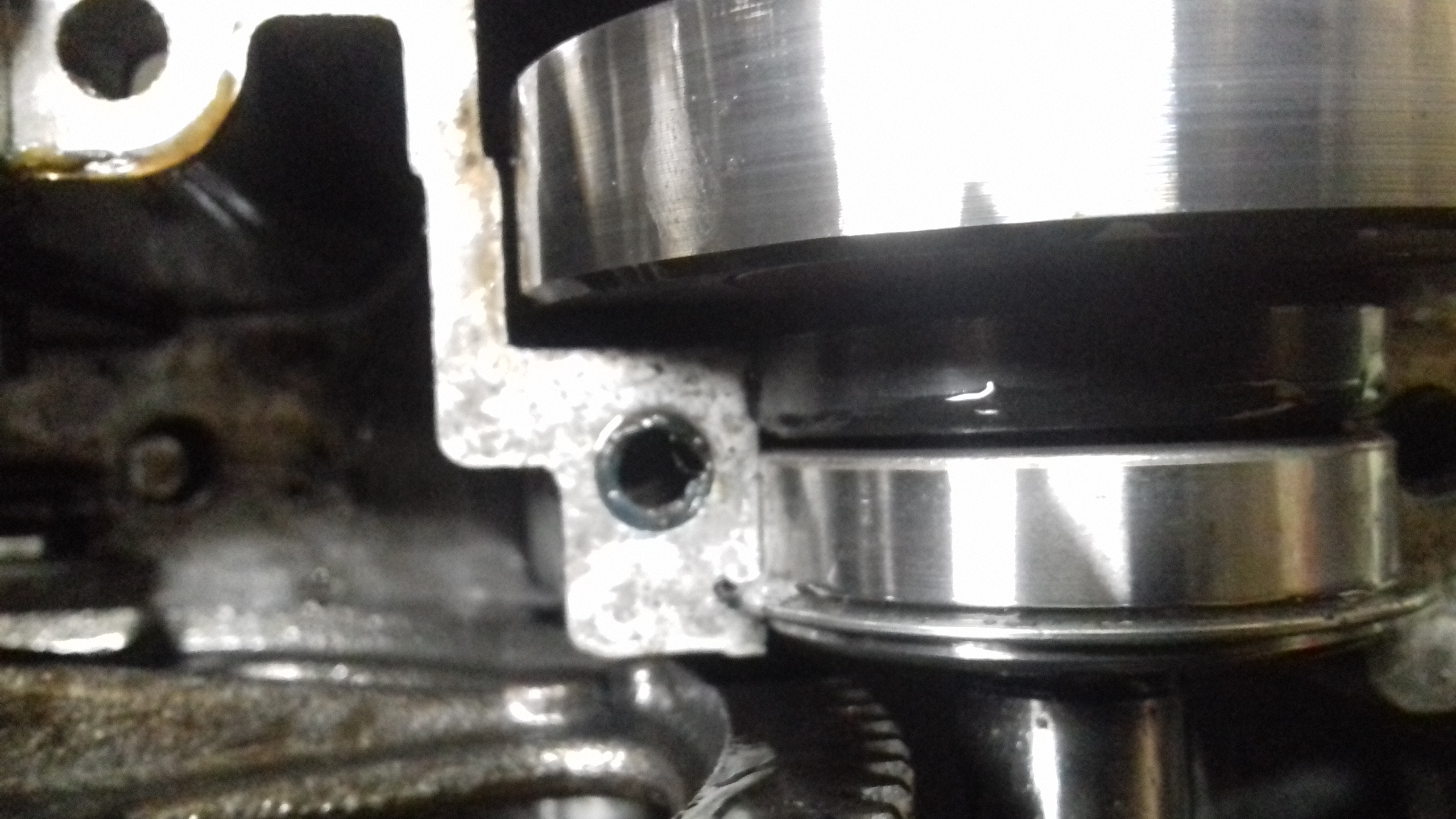

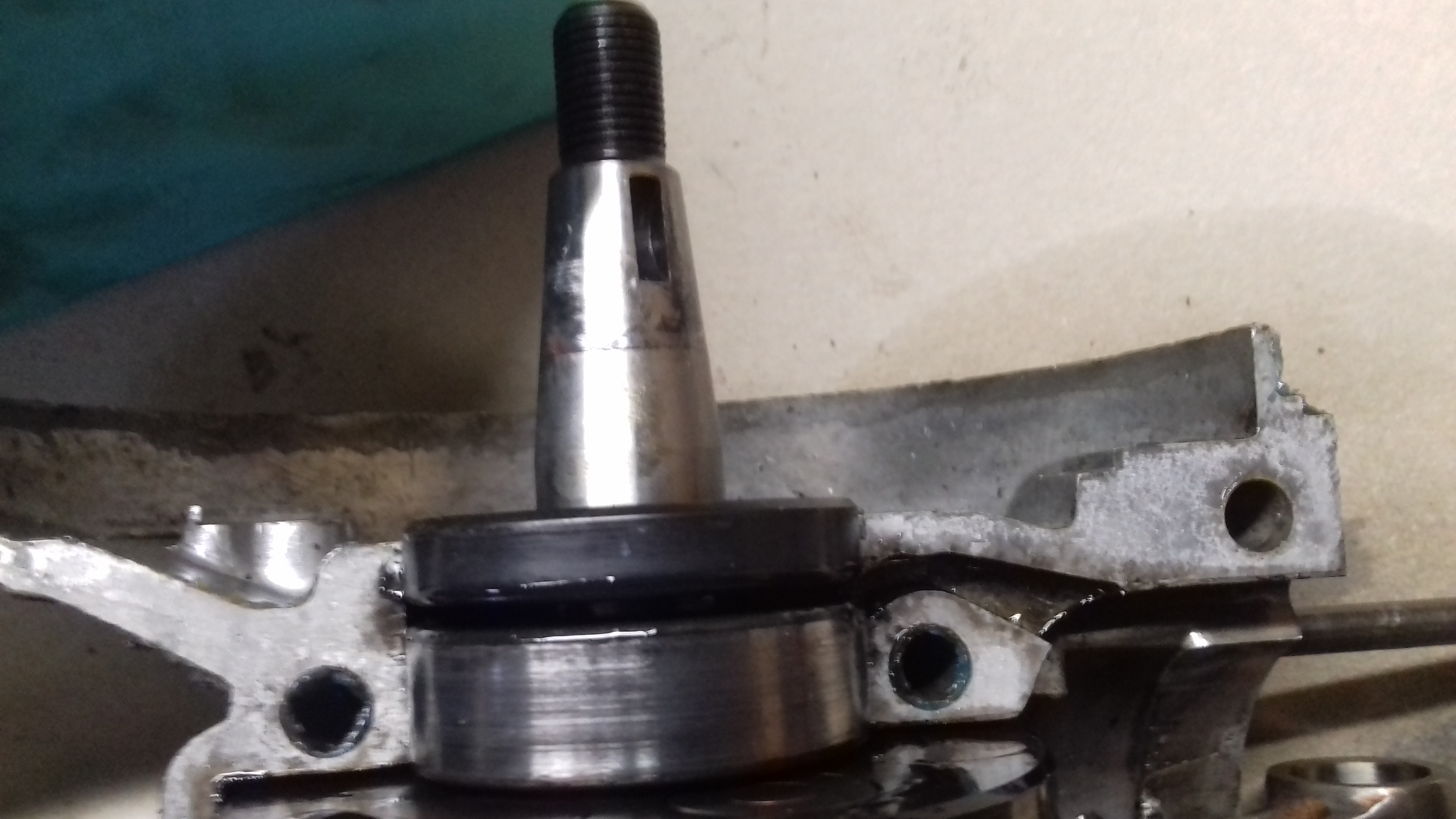

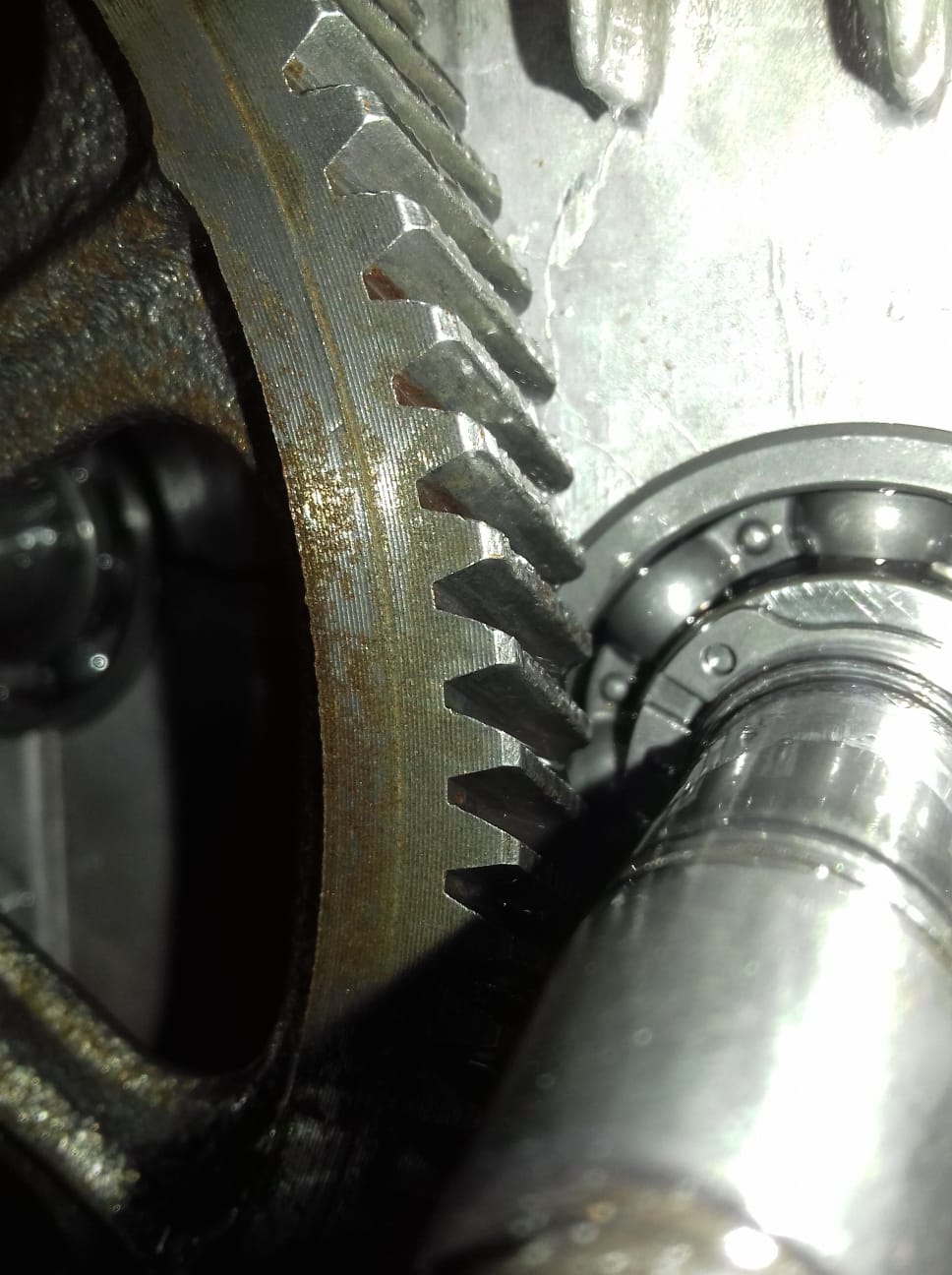

Kw brauch ich wohl eher nicht, scheint gut gegangen zu sein, ob 3 oder 4 Lager weis ich noch nicht, will aber einen 4 Lager besorgen. Hier die Bilder:

Re: E50 Revision
Beitrag von Puch Velux » Mo 22. Apr 2019, 21:32
Vom Zusammenbau sieht es von den Bildern her eigentlich korrekt aus. Das gross Zahnrad ist auch nirgends am Gehäuse gestreift? Sicherungsringe alle noch an Ort und Stelle und ganz?

Beitrag von Christiank. » Mo 22. Apr 2019, 21:42
Hat nichts gestriffen, alles noch ganz, was mir noch aufgefallen ist, das Lager was ich noch rum liegen habe kann ich jetzt ganz leicht auf die Welle schieben, das ging vorher noch nicht so leicht, so wie es scheint waren die Schäden am Getriebe aber schon vorher, siehe vorherige Bilder von den Abständen der Kurbelwelle, aber woher kam dann das ganze Metall?
Edit: noch vergessen das richtig zu erklären, der Block hat Schleifspuren, der Motor wurde minimum schon 2x aufgemacht, der Vorbesitzer hat wohl was im Getriebe vergessen und das hat sich dann zwischen Block und Getriebe verfangen.
