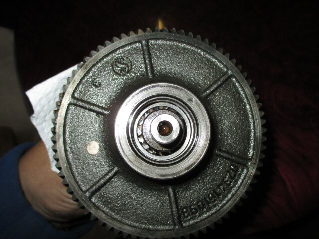

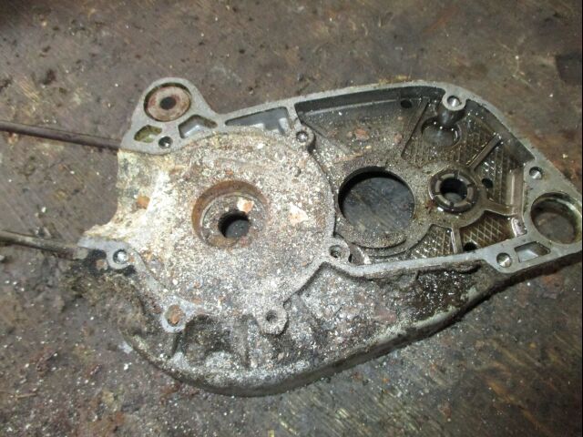

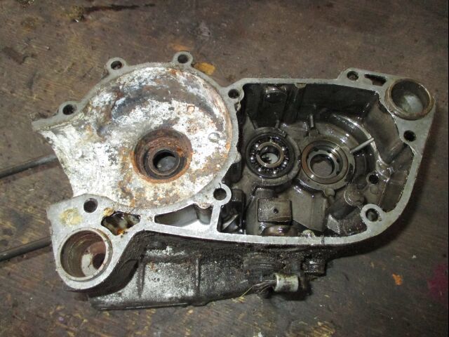

Einiges ist gegangen, der Motor sah wirklich übel aus. Kurbelwelle blockiert. Pleuellager blockiert. Alles total Oxydiert.
Auf den ersten Blick dachte ich mir da musst garnicht weitermachen. Aber sie sind von weither angereist, also machte ich den Motor mal auf. Drinnen sahs nicht besser als erwartet aus... Also alles auf eine Karte gesetzt getan was zu tun ist, und ich hatte Erfolg! Einzig der Klemmkörper war nicht mehr zu retten und er muss wohl noch ersetzen...

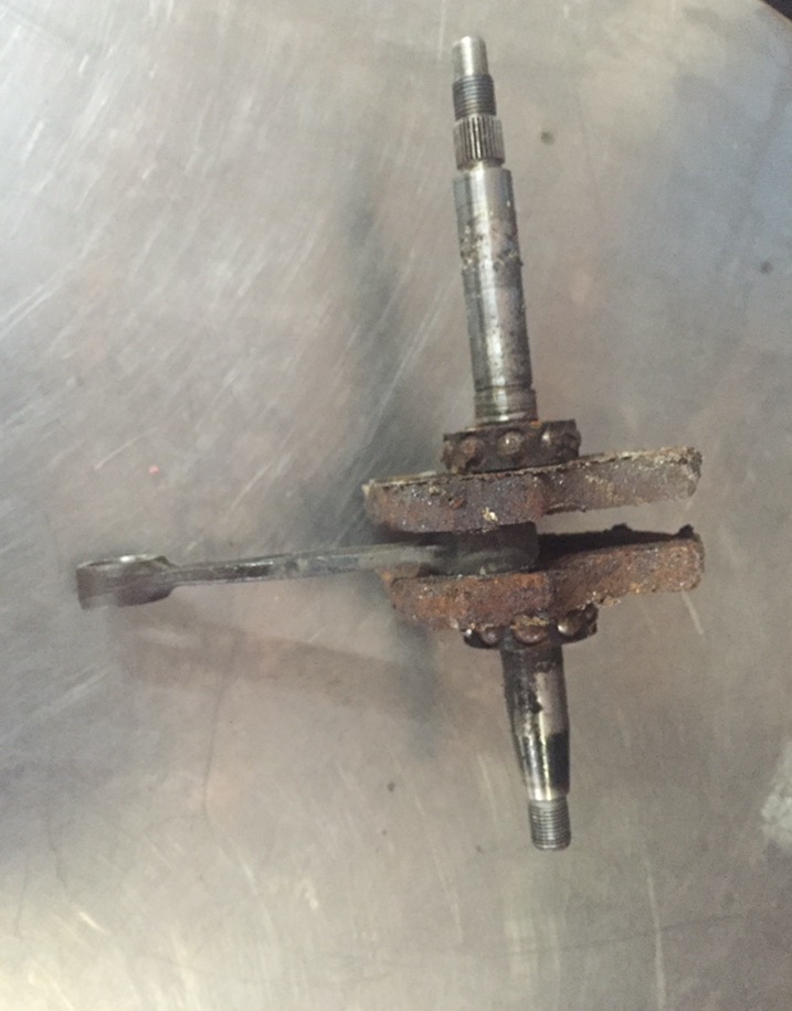

Dass diese Kurbelwelle noch zu retten war hätte ich nicht erwartet als ich sie unter dem Zylinder das erstemal gesehen hatte.

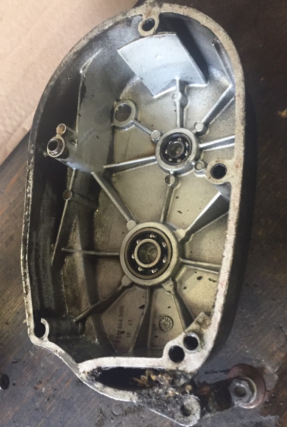

Die Stützlager im Kupplungsdeckel hatten ebenso ihre besten Tage hintersich. Dass der 503 AB Breitwand aussen schwarz gepulvert ist mag ja ok sein. Aber dass die C3 Lager drinnen und ich staune dass dort C3 drinn sind, auch schwarz sind gab mir zu denken. Also tschüss und neue rein.
Jedoch haben mir C3 Lager im Getriebe viel zuviel Lagerluft. Deshalb habe ich beschlossen diese durch Standard Industrielager zu ersetzten. Auf der Kurbelwelle sind C3 ja ok schon fast Pflicht aber im Getriebe ein absolutes NOGO. Dort verursachen sie mit ihrem grossen Spiel bloss Geräusche die man nicht braucht.
Beim genauen inspirieren sieht man dass die Vorgelegewelle mit den Kupplungspaketen nicht auf dem Lager sondern auf dem Gehäuse abgestützt hat. Das ist einer der Gründe dass es den Klemmkörper verblasen hat. Auch dieses Problem ist jetzt gelöst.

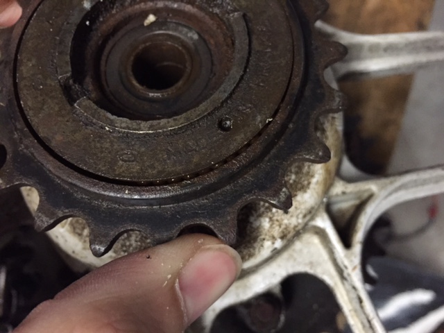

Letzten Donnerstag haben hüere bodschi und ich uns an das Hinterad herangetastet.
Wie auch der Motor sah es da nicht besser aus.
Wir haben die Übung abgebrochen und ich bekam ein anderes Rad
Klemmkörper ist montiert und funktioniert. Öl bekam er auch spendiert.
Somit ist der Motor endlich startklar.
