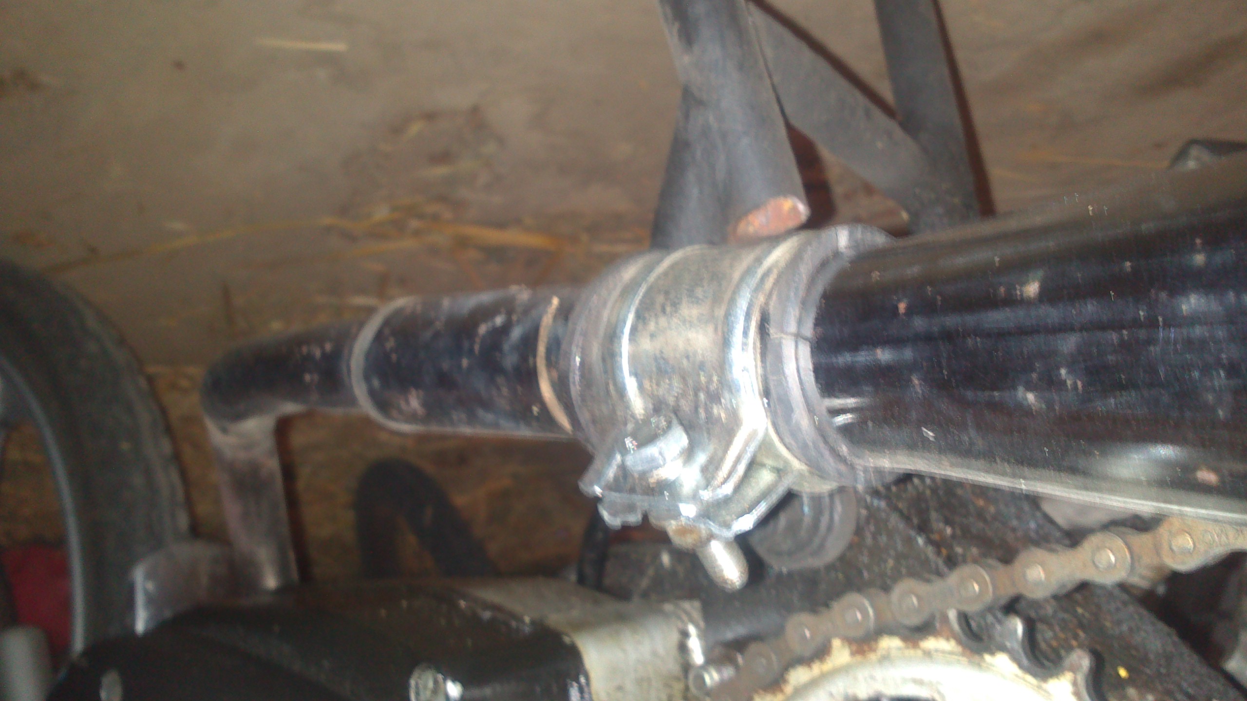

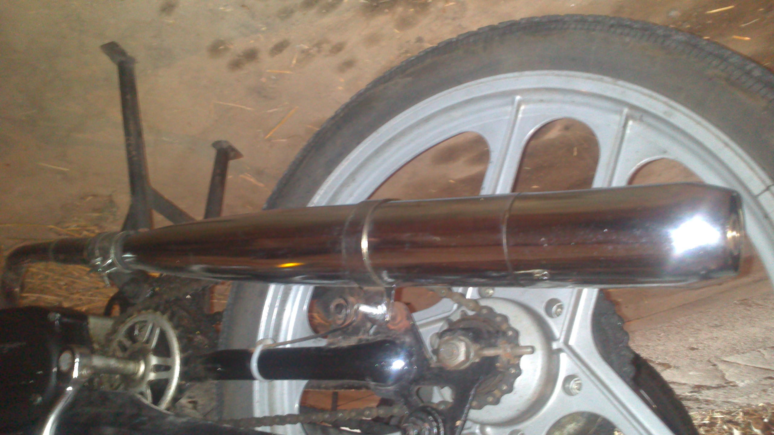

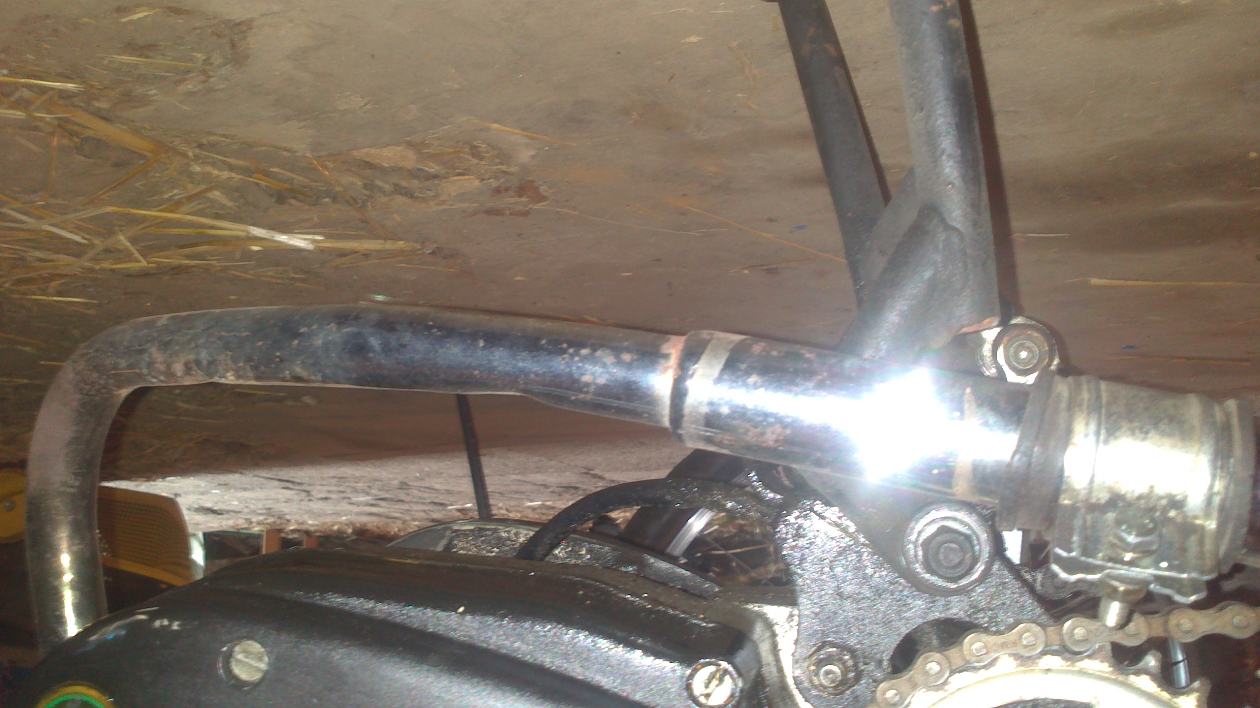

Et voila (Ständer ist auch auf einer Seite gebrochen falls jemand weiss wie reparieren).
- Auspuff
- DSC_0636[1].jpg (574.93 KiB) 1090 mal betrachtet
- Auspuff
- DSC_0638[1].jpg (629.38 KiB) 1090 mal betrachtet
- Auspuff
- DSC_0637[1].jpg (540.9 KiB) 1090 mal betrachtet
Re: Sachs 503 fährt langsamer
der besteht aus 4 Teilen.. das verbeulte Flammrohr ist schon mal suboptimal, aber macht's kaum aus.. .. nimm beim Topf den hinteren Teil weg mit dem 10er Steckschlüssel .. dahinter steckt die Schikane und die muss auch raus... da ist etz alles mit Backofenreiniger und Wasser versaut..
