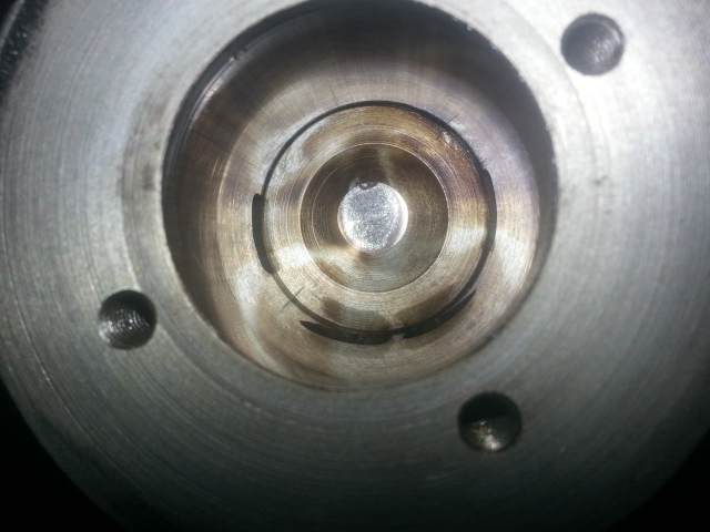

Re: Zylinderlaufbuchse Sachs 503
Steuerzeiten 150A 120E 105Ü
Verdichtung 9:1
Der Zylinder wird nochmalls vom Motor genommen und die Steuerzeiten werden noch ein bischen angehoben. Der Auslass und der Kolben wird noch etwas bearbeitet.
Der Zylinder hat momentan erst 100km auf dem Buckel nach dem honen.
Verdichtung 9:1
Wie schauts mit Quetschkante aus beim abgedrehten Kolben?
.. ist gleich wie beim Originalen.. der Zylinder ist auch abgedreht.. der Kolben hat in der Mitte einen Höcker.. verbessert den Gaswechsel und erhöht die Kompression..
.. meiner ging damit bis zum Kolbenklemmer sehr gut
Quetschkante 1mm aber die Verdichtung ist bei diesem Kolben höher als bei 0,7mm Quetschkante
