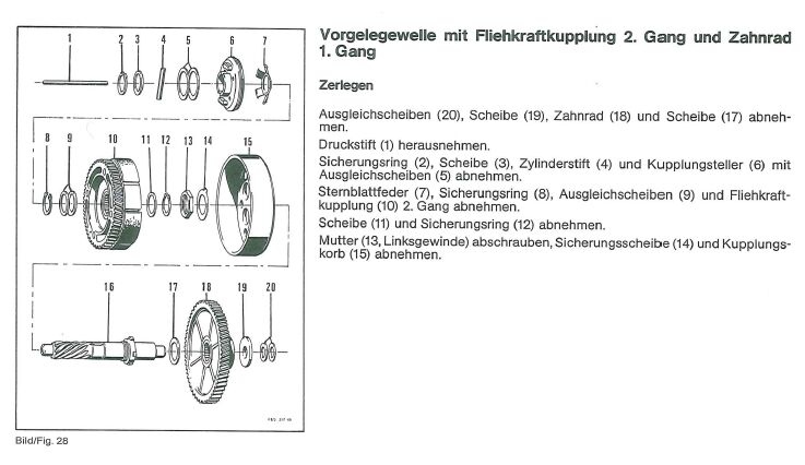

Jetzt habe ich mir extra eine Kopie des Reparaturhandbuchs vom ABL Motor im Ricardo gekauft.
Was steht drin? "Zahnrad 18 mit Freilauflagereinheit werden nur im Zusammenbau geliefert". Fertig mehr nicht.
Was soll das? Ist das Teil etwa gar nicht zum austauschen gedacht? Dann kann ich noch lang herumprobieren :facepalm: :roll:
Re: 503 Automat keine Kraft
Hölle Geier ich hab in hunderte solcher Kupplungen gemacht und nicht bei ner einzigen Probleme gehabt.
Bestätige mal diese Zeichnung. Ists die selbe Kupplung?
So muss das aussehen.

Jap. Du hast doch das Bild gesehen auf der letzten Seite.
Hat es bei dir auch so ausgesehen?
Also das untere stimmt. Das obere nicht
Mein Freilauf besteht aus Rollen nicht solche Hakenförmigen Teilern.
Die Lagerschalen aussen sind auch nicht solche dicke Ringe sondern L förmige dünne brüchige Schalen.
Du hast ja das letzte Bild gesehen auf der 1. Seite.
Zuletzt geändert von Mr.Sachs am Sa 19. Jul 2014, 10:35, insgesamt 2-mal geändert.
Sorry hab ich gar nicht gesehen.
Ist doch alles ok. Jetzt muss bloss der defekte und warscheinlich verwürgte Rest raus aufpolieren das neue mit neuen Lagerringen rein und gut ist.
