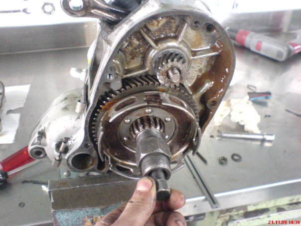

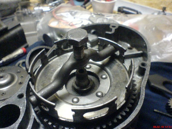

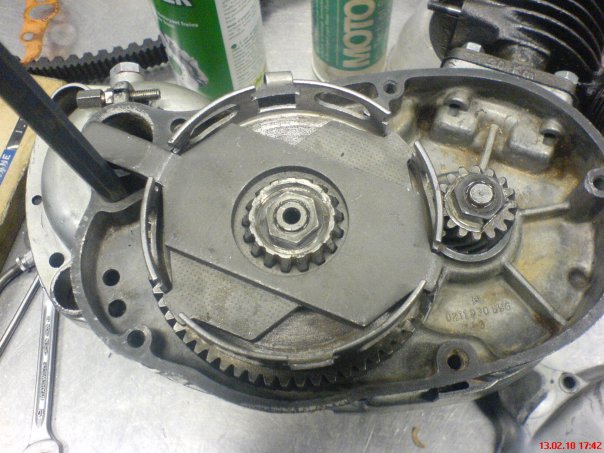

Re: Sachs 3 Gang Probleme
Innenzahnrad fixieren und Mutter lösen
Demontage Innenzahnrad.jpg (66.3 KiB) 599 mal betrachtet
Innenzahnrad abziehen
Abziehen Innenzahnrad.jpg (57.68 KiB) 599 mal betrachtet
Achtung: Zuerst Mutter des Kupplungskorbs lösen (LINKSGEWINDE!) Danach Korb abziehen. Den Abzieher nicht zu fest anreissen, da es sonst den Kupplungskorb verbiegen kann. Zuerst den Abzieher anspannen, dann sollte der Kupplungskorb bei leichten Prellschlägen auf die Abzieherschraube, vom Konus springen.
