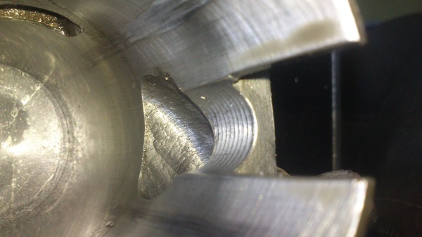

Habe heute den Zilinder demontiert um die Fotos zu machen. Beim Zusammenbauen habe ich bemerkt das die ÜS zu wenig auf gehen...Werde ein 3mm Hubplatte bestell und den Zilinder noch ein bisschen abfräsen. Da ich ja nun kolbenunabhänig bin, muss ich ja dem Kolben keine Achtung schenken wegen den Einlasssteuerzeiten (Kolbenfester braucht es nicht). Wenn dies erledig ist werde ich die QK nochmals messen und wenn nötig den Kolben am Rand etwas abdrehen.....
Das heisst.....der Probelauf muss ich eine Woche verschieben
Wenn ich es frisieren will, dann mache ich es auch richtig und nicht mit halb offenen ÜS.....

Ich würde den Kanal eckiger und breiter gestalten (statt halbrund) und den Übergang von der 'horizontalen' Einlassbohrung zum 'vertikalen' Kanal solltest du noch ausrunden. Das Kurbelgehäuse hast du auch angepasst, oder..? sonst gibt's dort ne gröbere Kanalverengung.
aber sonst.. sieht gut aus..
.. finde ich ganz lässig, dass du den Versuch durchziehst ..

könntest den kanal nach vorne ziehen als 3.überströmkanal damit das gemisch das zur membrane zurück gedrückt wird "überströmt" und nicht abgebremst wird.

.. natürlich.. wird immer besserRennAirCH hat geschrieben:könntest den kanal nach vorne ziehen als 3.überströmkanal ..

Da das ganze für mich ein Versuch ist muss man mit etwas anfangen...den Kanal eckig zu machen ist eine gute Idee so hat es ein klein grösseres Durchlass vermögen und grösser machen kann man immer
Die Abrundung zum Einlass werde ich bei diesem noch nicht machen da das der Versuchszilinder ist, aber für den "richtigen" Zilinder wäre das natürlich optimal. Das Kurbelgehäuse habe ich noch nicht angepasst da das ganze mal nur ein Versuch ist...aber wenn diese ganze Projekt eine Verbesserung bring werde ich das später auch noch ausführen.
Die Idee von RennAirCH ist super aber ist dann nicht das Problem, dass wenn der 3. ÜS offen ist, ein Teil des Gemisches direkt vom Vergaser in den Zilinder gelangt? Dass heisst ohne Vorverdichtung.

.. der 3. ÜS ja offen wenn die anderen auch schon offen sind..sachs-4ever hat geschrieben:.. wenn der 3. ÜS offen ist, ein Teil des Gemisches direkt vom Vergaser in den Zilinder gelangt? ...
