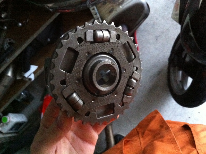

Ich habe selbst noch einen solchen Motor, bei mir steht 1.25 PS auf dem Typenschild. Der Motor ist ein klassischer Zweigang mit integrierter Tretwelle.
Der Kupplungskorb ist Kettengetrieben und nicht schrägverzahnt wie beim 502. Ausserdem sind standartmässig neun Kupplungsfedern mithilfe von 3 Zusatz Federhütchen verbaut.
Der Motor gehört in ein Kleinmotorrad, der ist nicht steuerzeiten-kastriert wie der 502.

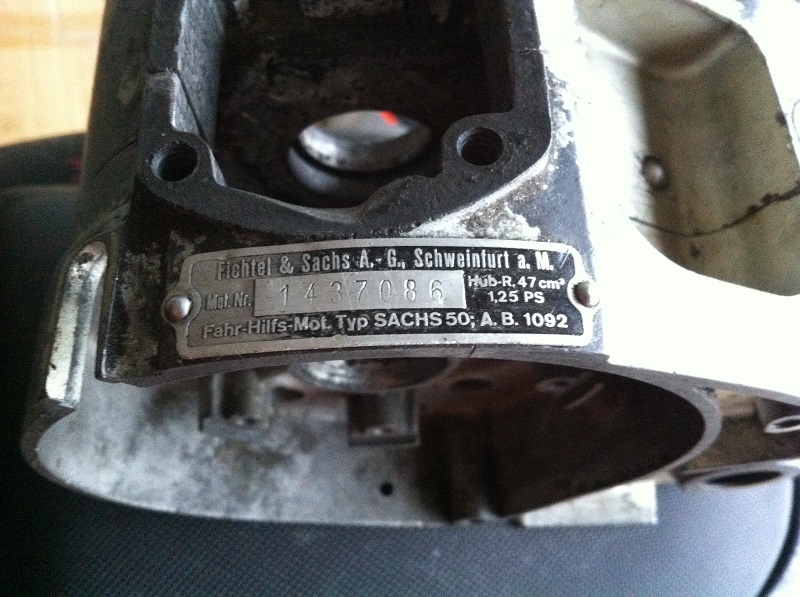

@2_Stroker steht bei deinem Motor auch das auf dem Typenschild?
Fichtel&Sachs A.-G.. Schweinfurt a. M.
Motor Nr. ****** Hub-R 47cm
1,25 PS
Fahr-Hilfs-Mot Typ SACHS 50; A. B. 1092

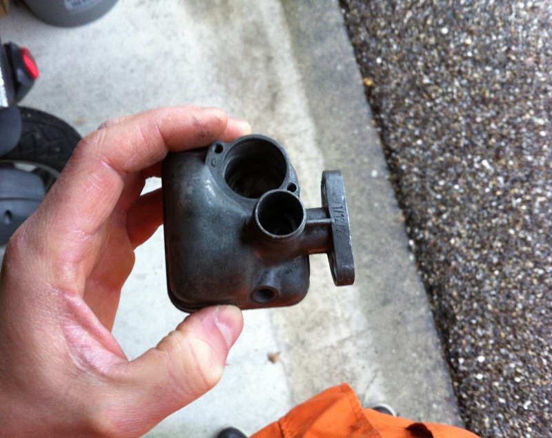

Hier im Bild sieht man noch denn Draht und denn Vergaser.
Re: Was ist das für ein Mofa? (Sachs Motor)
Salü,
Hab heute noch nachgeschaut, habe den gleichen Chlepfer. Leider droht das Gehäuse an Korrosions-Pest zu zerbröseln, muss mir noch überlegen, was ich mit dem mache.
