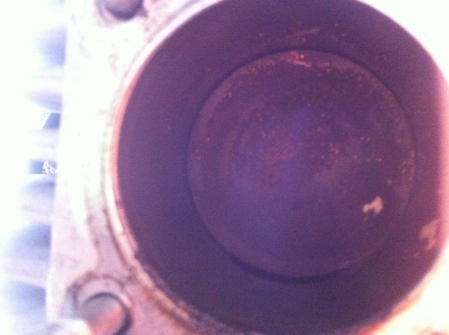

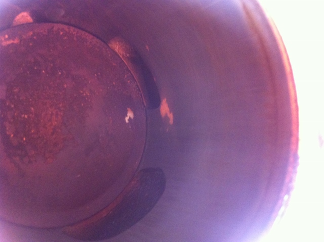

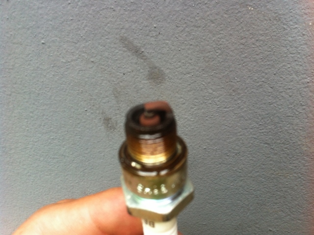

So ich habe euch mal die Daten:Zündeinstellung max Vorzündung wie in einem Tread beschrieben wurde.Kerze :NGK B6HS,Elektrodenabstand : 0.7-0.8 mm ,Düsengrösse 50,
Nadeldüsengrösse ori ca. 2,7-8mm war nicht bezeichnet.Stellung Nadel von oben in der ersten Rille.Benzin Super 95+ Oel 2T Roller Landi.gefahren sind wir max 5- 10 Km,
lief gut hat auch sauber auf gut 50 hochgedreht und hatte tierisch Kraft.Ich habe euch Fotos vom Kerzenbild und Kolben und Zylinder gemacht ,sieht alles gut aus,keine Spuren Kolbenboden eher schwarz und die Kerze Braun .Wenn ihr noch weitere Angaben braucht meldet euch.Danke

originale duesengroesse auf nem rennsatz, kein wunder wird der heiss, hau ne 70er rein

Okey danke und das wars? so einfach.Ich war kürzlich beim Mofamech was holen und er sagte mir der nagelt wie ein 4Takter ich müsse kleiner düsen und half mir gleich.schei**e durch sowas kleines gleich 2 Auspüffe gefärbt!!Also ich düse um und bau das ganze zusammen.

Komplette Neuanstimmung. Wenns denn das ist
