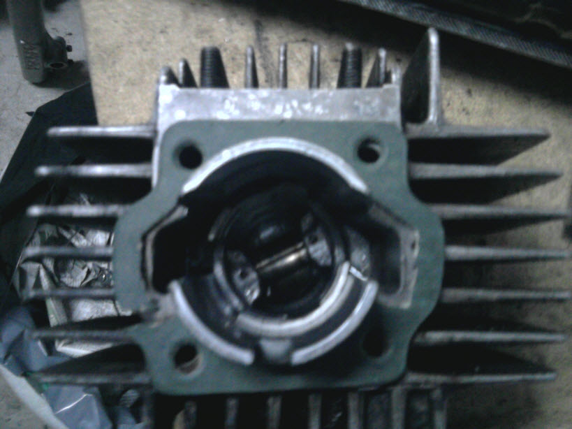

:lol: selber schuld...
nur weil man das gehäuse nicht ausfräsen muss, heisst das noch lange nicht dass der Airsal den gleichen Zylinderhalsdurchmesser wie ein Orizylinder hat.
...du hättest die dichtung auch vorher einfach mal auf den zylinder halten können. :wink:
kleiner tipp: prüf ganz genau wieviel platz vom Kolben zum Zylinderkopf bleibt!
soweit ich mich erinnere musste ich sogar eine 2te Zylinderfuss dichtung montieren.

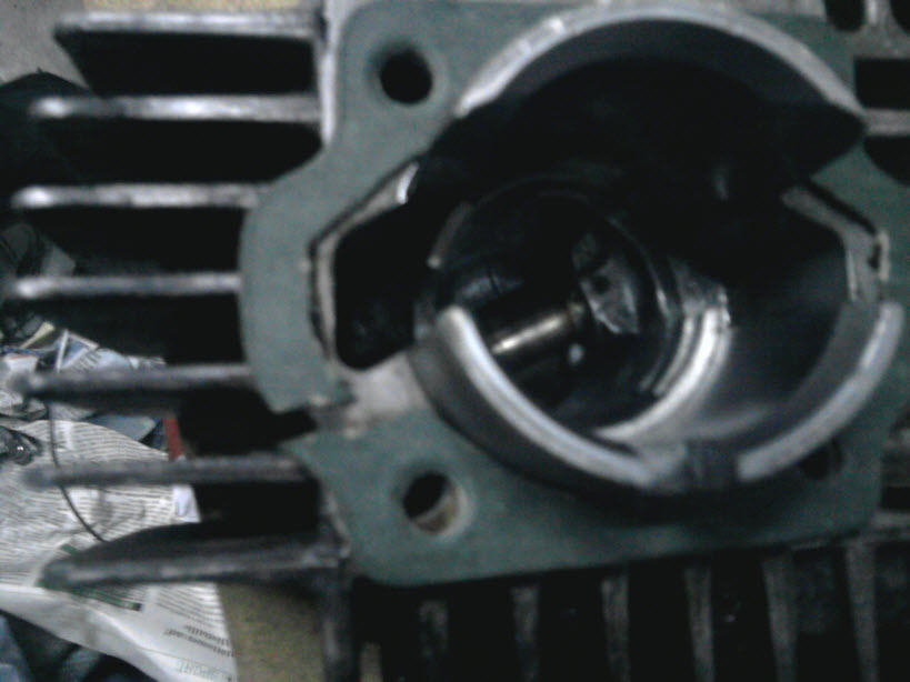

Auf nen ori passt sie aber auch nicht... brauchst n foto?
Cliff35 hat geschrieben:Auf nen ori passt sie aber auch nicht... brauchst n foto?
na wenn du mich schon fragst, dann JA! Ich will Beweise! :wink:

gluglu81 hat geschrieben:
Bei dem Abstand hätte die nie gepasst!
tatsache... ! :shock:
dein ori zylinder ist schon ein alter originaler oder ein neuer ori nachbau?
oder die haben ne falsche dichtung geschickt.
Soweit ich weiss hatte von Puch nur die gebläsegekühlte variante einen kleineren durchmesser.
Ich würde mal vorsichtig und unschuldig nachfragen ob es evtl. ne Verwechslung gab, dir sei da was passiert das du dir nicht erklären kannst ;-)
Sag aber nix vom Airsal, sonst ist eh grad klar was sie sagen ^^

Also von ner älteren grösse war in der Produktbeschreibung nicht die rede. Mein Zylinder ist ein Ori Puch (kein alu) keine ahnung was für ein material es ist. metallähnlich. mit CH12 einstanzung.
Grm habe leider die Mail schon verfasst. habe geschrieben dass mir das missgeschick beim Airsal passiert ist und mir im nachhinen aufgefallen ist dass sie auch beim Ori nicht passt. Hab denen die selben bilder noch zugeschickt.
Würde die passen? http://www.puch-x30.ch/artikel.php?artshow=323" onclick="window.open(this.href);return false;
Wieviele brauche ich dass er nicht mehr ansteht? Reicht eine zusätzlich auf dem Zylinderfuss? Hat wer schon erfahrungen gemacht? kann leider nicht messen wieviel mm er oben ansteht. Wüsste nicht wie.
Wenn ich den Zylinder bei nicht angezogenen Muttern draufhabe dreht er sich normal. Bei angezogenen bleibt er oben stehen.
Hehe Geil: CT schrieb: Wir werden ihnen gratis 3x 221004 auf Garantie ersetzen. Diese werden heute versendet. Es handelte sich um einen Fehler unseres Lieferanten der uns falsche Dichtungen lieferte.
