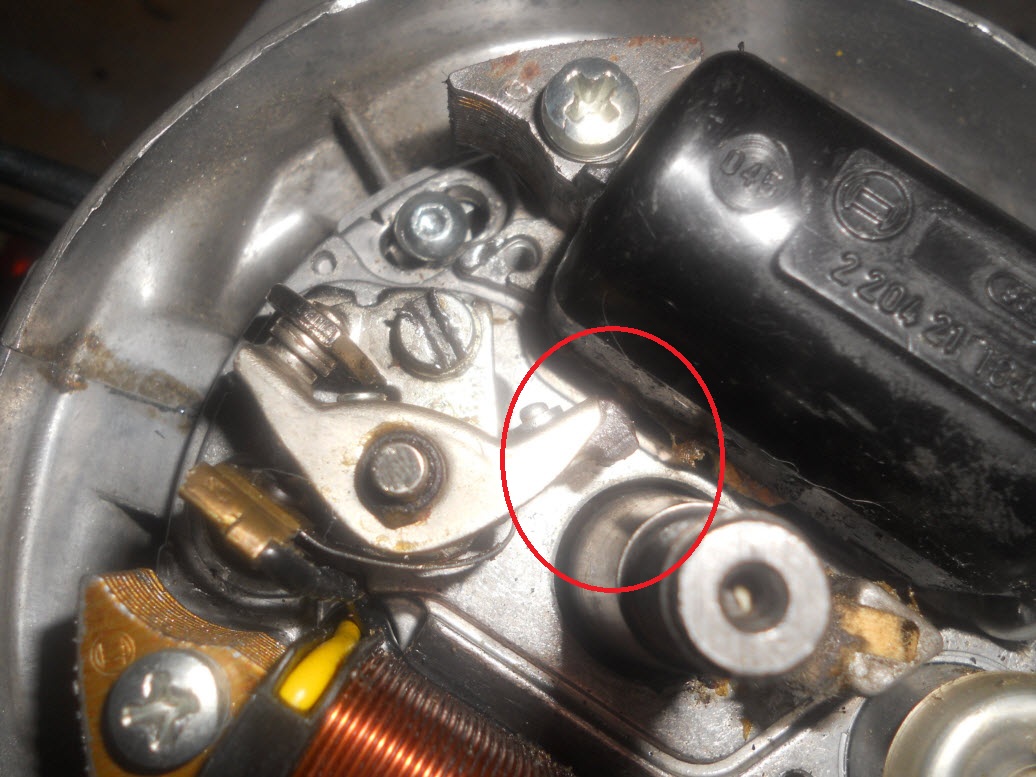

Brauch mal bissel hilfe beim Zündung einstellen
AL-Board hat nicht geholfen.
Hab hier 2 E50er aber bei keinem von beiden öffnet sich der unterbrecher überhaupt.
Hat auch keinen Grund dazu hat keine verbindung zu KW. Was fehlt da? Ich geh kurz Foto machen :lol:
EDIT: De fehlt doch was?!
saghzs

ub richtig einstellen und polrad richtig drauf

Beitrag von Cliff35 »
Hatte es richtig drauf aber unterbrecher machte trotzdem nicht auf und zu.

Beitrag von saghzs »
schon mal mit dem ub rumgespielt?
bei standart UB muss man manchmal nachfeilen, steht sogar manchmal drauf mfg
