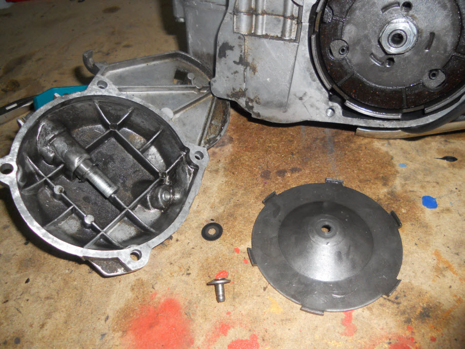

so hab mal die kupplung aufgemacht da waren die 2 kleinen teile lose drinnen
und nicht im "loch" sondern einfach rumliegend. wie kommt da wieder zusammen?

@Cliff: Der Stift gehört von dieser Sichtweise von oben herab in den Kupplungsteller und den Ring in die Nut von unten heran wieder am Stift fixiert.

komisch der hält am stift garnicht. wenn ich das ganze dann auf die kupplung mache passt der gehäusedeckel nicht mehr drauf :?

Dann ist der Stift und dessen Ring wohl so ausgelatscht und aus dem Loch aus dem Kupplungsteller gefallen, dass nichts mehr hält. Besser einen neuen Kupplungsteller mit integriertem Stift und Ring besorgen und das Ganze dann wieder zusammen bauen. Hast Du denn die grosse runde Feder auch schon montiert? Die kommt über den Kuppl.Teller und soll verhindern, dass er zu lose drin sitzt. Evtl. bringst Du deswegen den Gehäusedeckel nicht mehr drauf. Wobei auch zu beachten ist, dass der Kupplungshebel (oben am Gehäusedeckel) mit dem Stift so gerichtet sein müssen, dass der Deckel dann drauf passen sollte.

als ich ihn geöffnet habe war keine feder dabei. kupplungshebel wurde nichtmal mitgeliefert -.-
reicht es nicht wenn ich einfach stift und anlaufscheibe ersetze?

Wenn beides noch einzeln erhältlich ist und dann auch passt, ja. Feder würde ich auch wieder eine neue besorgen, da sie original auch verbaut ist/war.
Und den Kupplungshebel würde ich noch besorgen, viele deiner benötigten Teile kriegst Du auch günstig im puch x30 Shop.

die einzigen teile die noch drin waren sind auf dem foto. also stift die platte und die unterlagscheibe.

Bestell mal Spannfeder 221028 und die Kupplungdruckplatte 50790, bei dem sind Stift und Ring schon dabei. Ausserdem Kupplungshebel 221032, die Kleinteile dazu musst Du halt selber rausschreiben, dazu gehören auch die Drehfeder 50825 etc.
