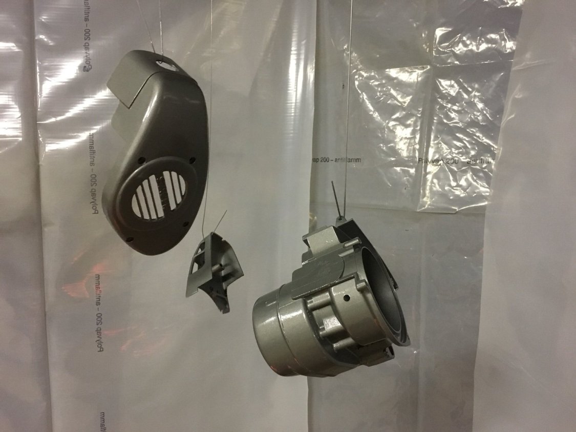

So, dieses Wochenende war und ist das Wetter ja nicht grad so rosig. Es regnet fast durchgehend.
Somit habe ich Zeit gefunden meine Motorenteile zu lackieren.
Zuerst mit Grundierfüller, danach mit 2K Lack aus der Spraydose.
Aktuell hängen sie jetzt im Heizungsraum zum aushärten.
Nächstes Wochenende werd ich dann wohl den Motor wieder zusammenbauen können.

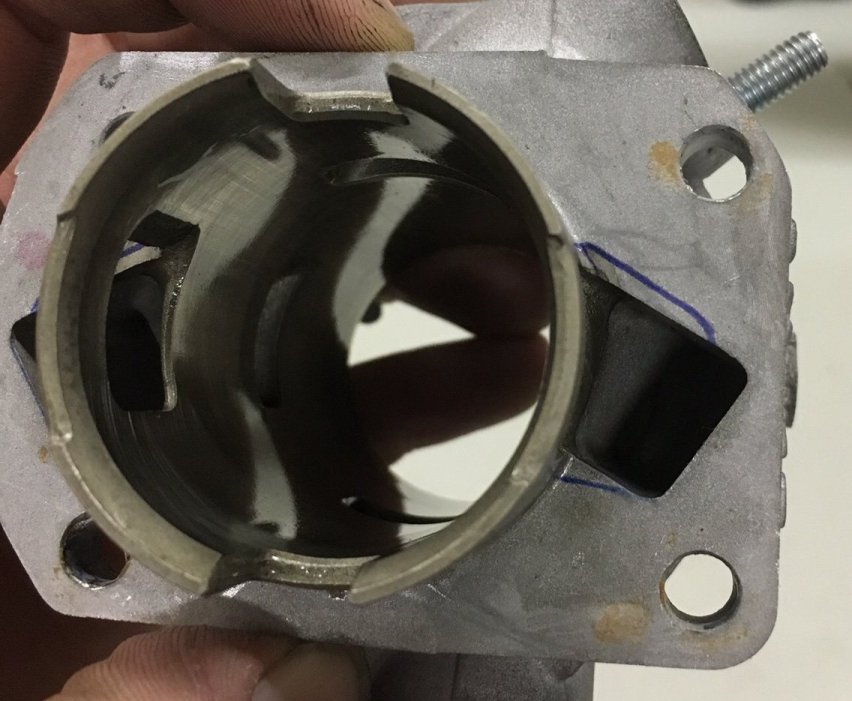

Nachdem ich den Motor erfolgreich lackiert habe, habe ich heute den Motor mit einem Freund zusammengebaut. Hoffe wir haben alles richtig gemacht....
Vor der Revision störte mich schon das die ÜS nicht komplett geöffnet waren.
Dies habe ich nun mit einem 1.6mm Lift behoben. Die aktuellen Steuerzeiten sind nun wie folgt:
AS=162°
US=123°
ES=120°
QK=2.2mm
Die QK ist bestimmt viel zu gross. Die Frage ist jetzt, ob ich diese gleich anpassen soll, oder erst mal den Motor montieren, solange ich den Rahmen noch nicht komplett zerlegt habe. Und mal so testen. Aber ich tendiere eher dazu den Zylinder gleich ein wenig ab zu drehen.
Was sagen die Erfahreren unter uns dazu?
Gruss Matthias

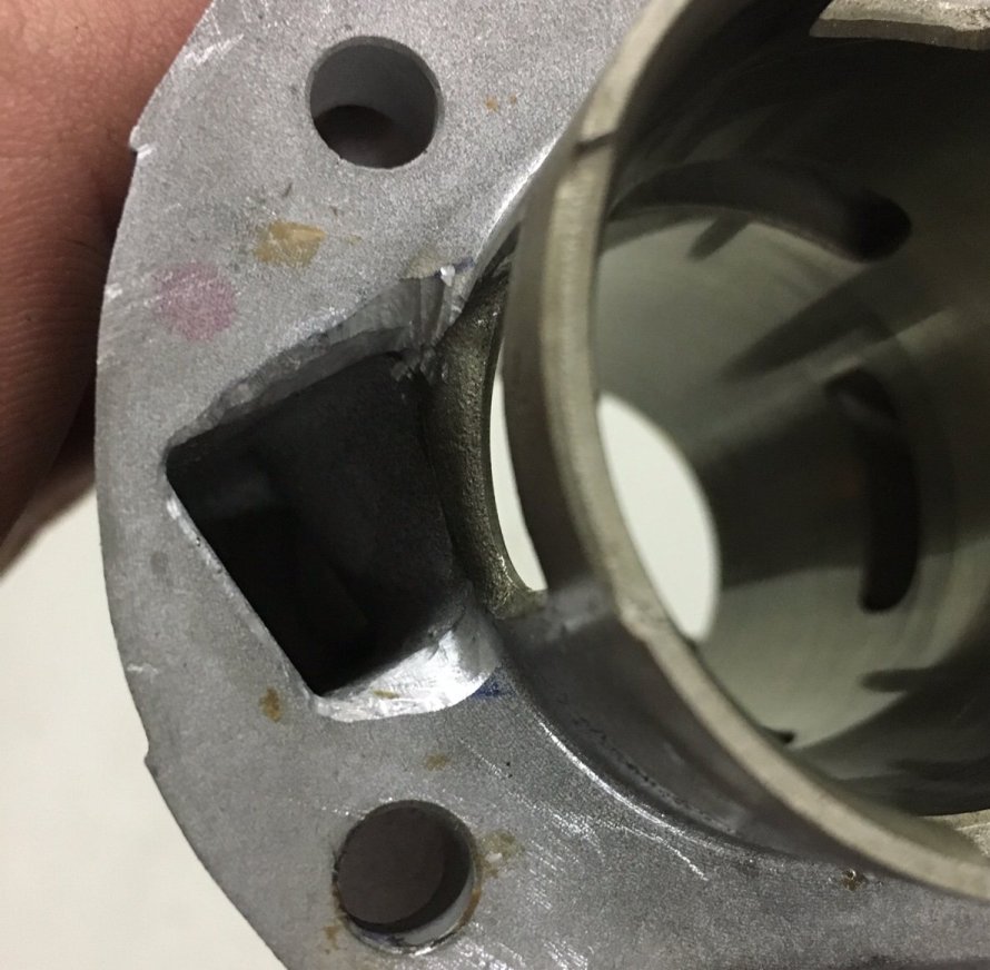

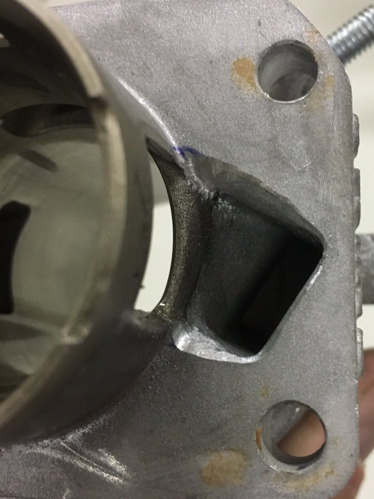

Ja, hab es 2x anhand der Anleitung die hier von Bikeman publiziert ist gemessen.
Auch habe ich die Überströmkanäle am Zylinder dem Gehäuse angepasst.
Ist denn das Abdrehen des Swing Zylinders unbedenklich wegen der Nikasilschicht?
