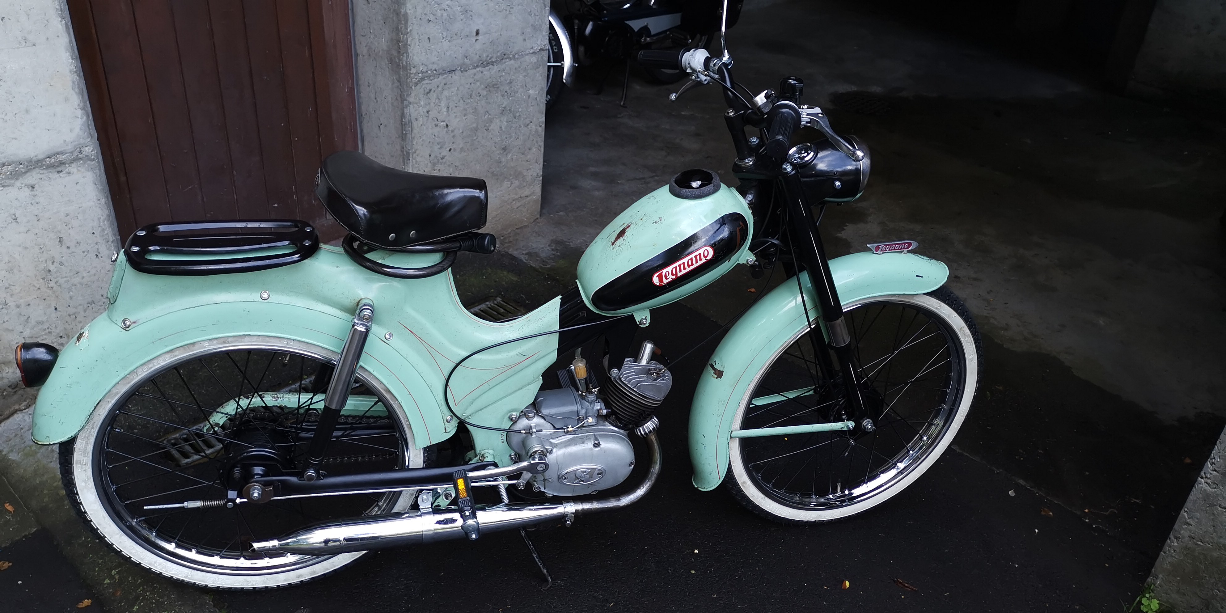

Neue Kette und Kabel. Das wars schon. Aber er läuft nicht richtig. Vergaser Einstellung stimmt irgend wie noch nicht. Aussehen.... RATTIG... Mal schauen ob ich es durch bringe

Re: LEGNANO L109
Danke für die Bilder, genau die hab ich auch.
Bezüglich "sieht rattig aus", bin der Meinung das das nicht nachteilig ist. Man darf ruhig sehen wie alt das Teil ist, hat auch seine Reiz.
Mein Fokus liegt auch eher auf den technischen, da aber bei mir schon mal jemand mit der Spräydose drann war habe ich mich entschieden neu lakieren zu lassen. Was hast Du den für Probleme mit deinem Vergaser? Meiner Erfahrung nach ist der Bing SSB sehr gutmütig und leicht abzustimmen. Wenn er gut gereinigt wurde, Nadelventil sauber schliesst und Schwimmerstand OK, dann sollte der Motor eigentlich auf anhieb laufen. Je nach dem wie lange der Motor gestanden ist kann es auch sein dass die Simmerringe der Kurbelwelle undicht sind. Erkennt man an daran das Zündungsseitig Benzin/Öl aus dem Gehäuse läuft und evl. das Getriebeöl weniger wird. Membrane sollten auch kontrolliert werden, ob diese noch sauber schliessen.
Zum testen ob eine falsche Bedüsung das Problem ist, verwende ich so eine einstellbar Düse, so kannst Du mal bischen drann drehen während der Motor läuft und sehen wie es sich verhält. Wenn Du Falschluft am Vergaser, Ansaugstutzen, Membrane, Fussdichtung und KW- Simmerringe ausschliessen kannst, wurde ich mal den Zündzeitpunkt und die Kerze überprüfen. Bei meiner L109 war auch der Auspuff dermassen zu, nach dem Ausbrennen lief der Motor um einiges besser.

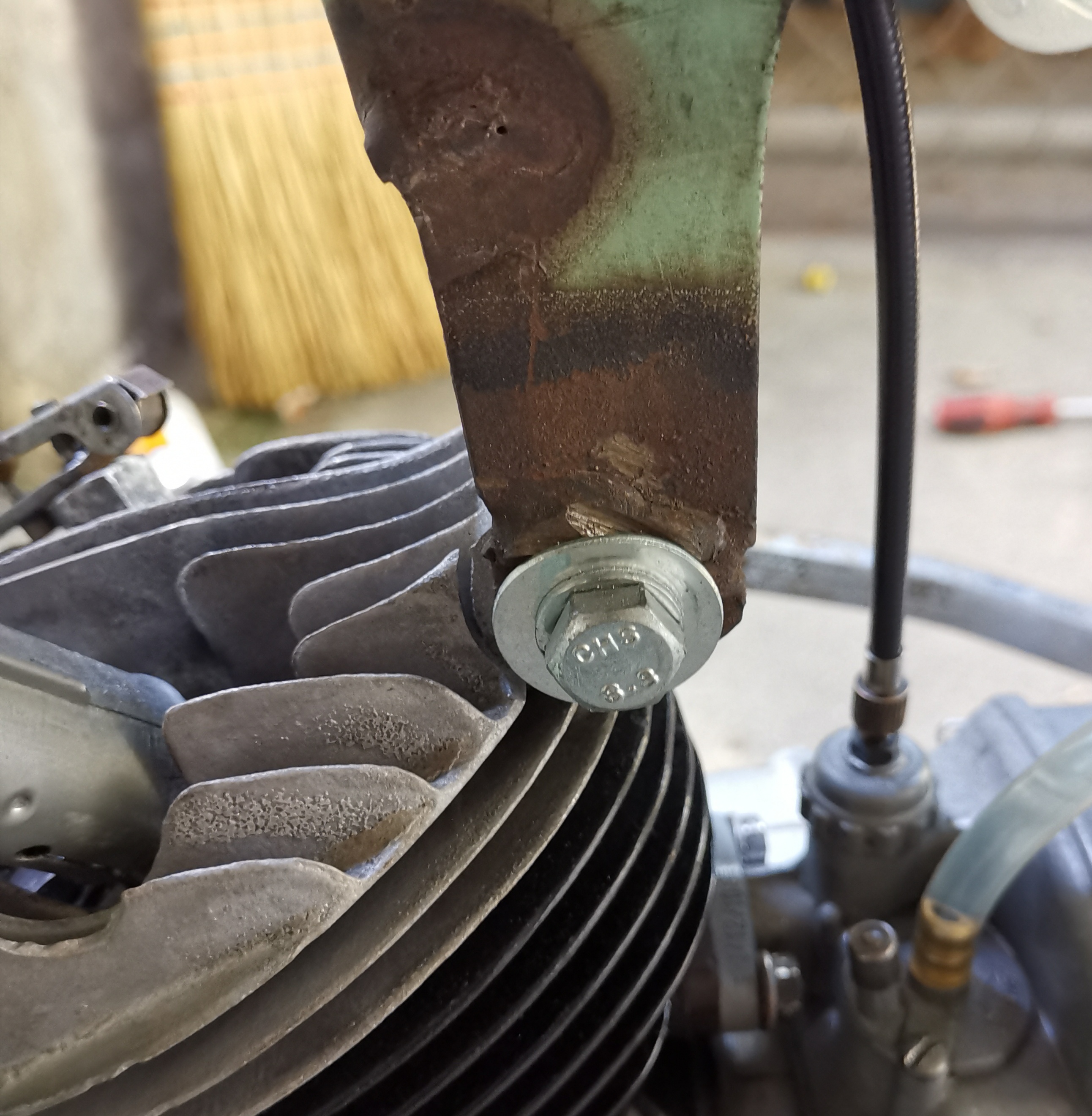

Heute mal Original Haubtdüse eingebaut 1517steht drauf. Beim Revisions Satz steht leider nix drauf. Aber alle Dichtungen sind ersetzt und Düse hab ich 56er drin jetzt. Was den Motor betrifft... Mehr als Zilinder abgenommen hab ich nicht. Ich hab ja keine Werkstatt oder so was. Mache alles im Velo Raum oder drausen
Fahren ja aber beim Anfahren fällt er grausam in ein Loch danach kommt er recht gut gerade und am Berg (da mehr Leistung wäre gut) gerade ca 40.Berg ca 20
Leider hat die Motor Aufhängung auch ein Schaden.

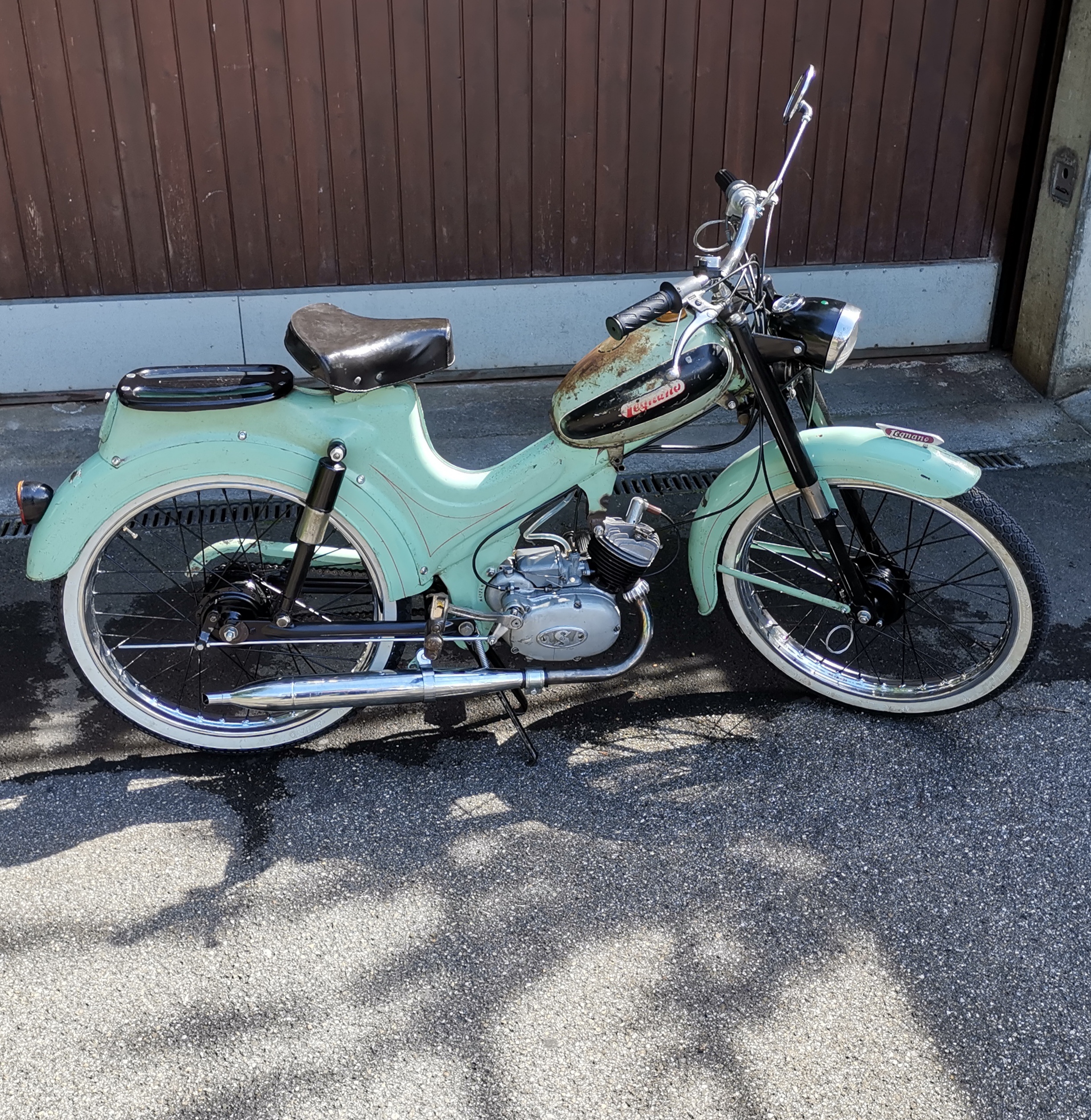

Und noch ein Bild von dem Rattigen Teil

Re: LEGNANO L109
Hallo Gosmo
Ich denke Du verwechselst Hauptdüse mit der Nadeldüse - egal - Die Düse mit der aufschruft 1517 ist die Nadeldüse unten im Vergaser.
Die Hauptdüse sitzt in Fahrtrichtung rechts am Vergaser und ist gefühlt so 35mm lang. Aber ich glaube das weist Du alles. Wenn es ein SSB 12mm ist, sollte die Hauptdüse so um die 60 liegen. Ich bring mal die verstellbare mit. Dann klappts bestimmt!

Re: LEGNANO L109
Ja sorry die nadeldüse war gemeint
haubtdüsen hab ich von 50 51 52 54 56 58 und die verstellbare hab ich auch
58 geht nicht so toll. 56 ist bis jetzt das beste gewesen. Vergaser ist ein 1/12/108 und am 3 Gänger hät ich noch den 1/12/22 nassvergasser.. Ich weiss nur nicht wo der Unterschied bei den 12/168 oder 108 22 usw ist... Machen wir mal was ab

Re: LEGNANO L109
Termin 03.08.20.....jetzt wirds knapp...die Motor Halterung muss ich schweissen. Jemand eine Idee wie das geht ohne das es gross auffällt?
Schweissen und schleifen und neue Farbe drüber?
