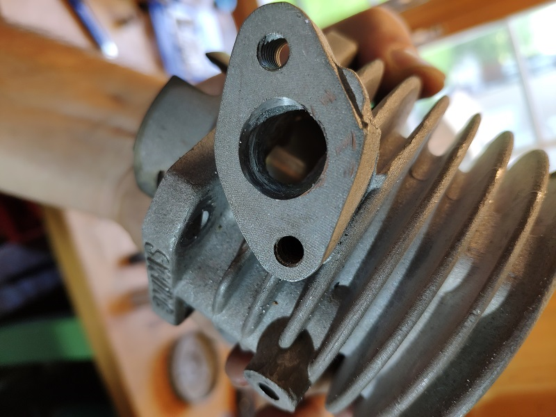

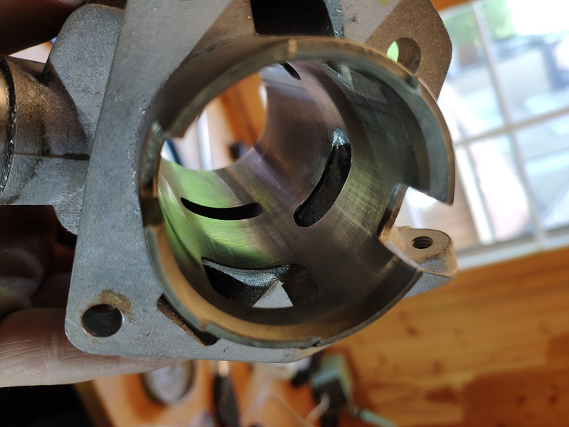

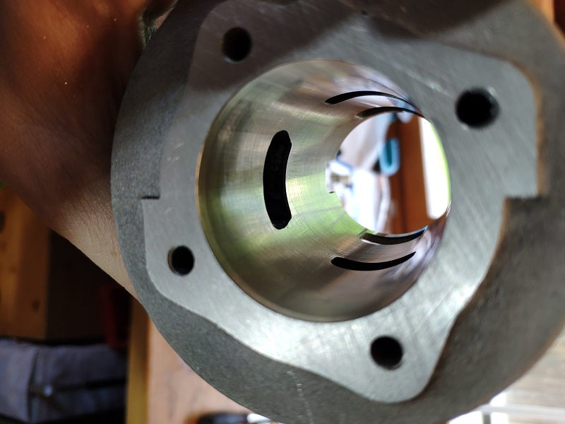

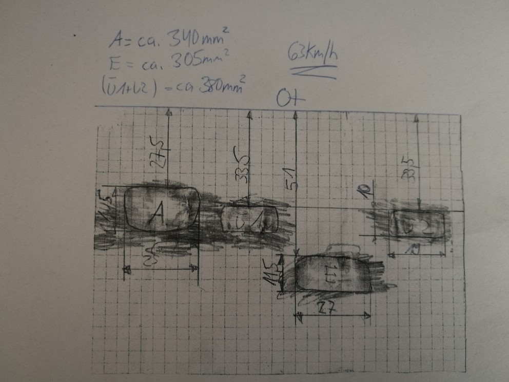

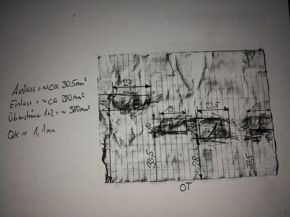

Portmap und ein paar Bilder.
Das nächste mal wird es noch ein bisschen schöner :lol:
2takt blitz
Beiträge: 282
Wohnort: Luzern
Re: Sachs 503 Swiing Zylinder
Beitrag von 2takt blitz »

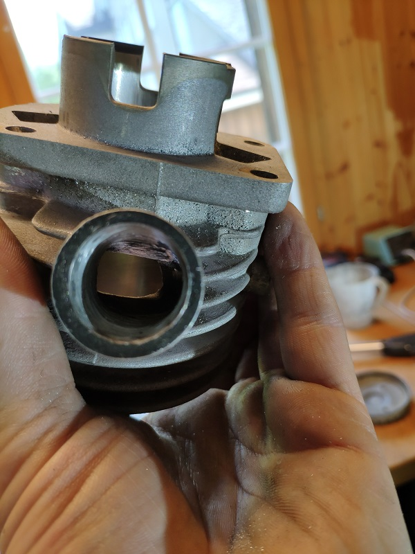

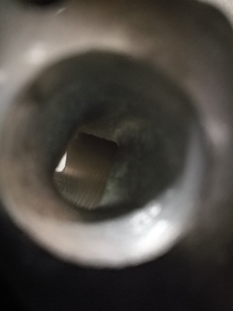

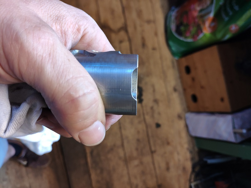

Bild vom Zylinder
Ich möchte demnächst noch die Verdichtung berechnen mit auslitern und da evtl. noch mehr planen.
Die Auslasssteuerzeit werde ich noch so stehen lassen. Den Einlass werde ich noch ca 1mm nach unten ziehen ca. 140 Einlass möchte ich da anpeilen. Die Auslassfläche werde ich auch noch ein bischen vergrössern. 3mm werde ich ihn noch in die Breite ziehen und zwar nur im oberen Bereich dann kämme ich auf ein Bogenmass von 25,5mm was um die 60% wären. Der Einlass möchte ich am liebsten auch noch mehr in die Breite ziehen aber da bin ich schon fast am Limit. Die Kolbenringe können zwar nicht einhaken aber der Kolben könnte dort verkanten. Da bin ich zurzeit bei 63% Bogenmass.
Die Überströmerfläche ist sehr gross im Vergleich zu den anderen Schlitzen
Zuletzt geändert von 2takt blitz am Di 16. Mai 2017, 13:00, insgesamt 1-mal geändert.

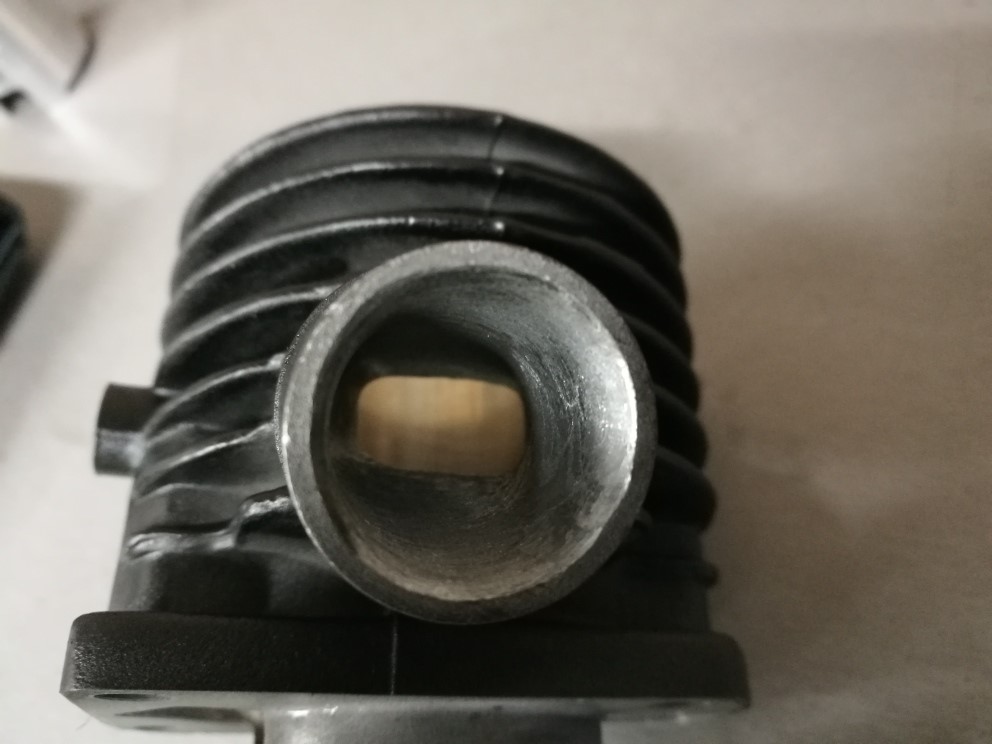

Die Bilder oben sind vom optimiertem Sachs 503 40mm swing Zylinder

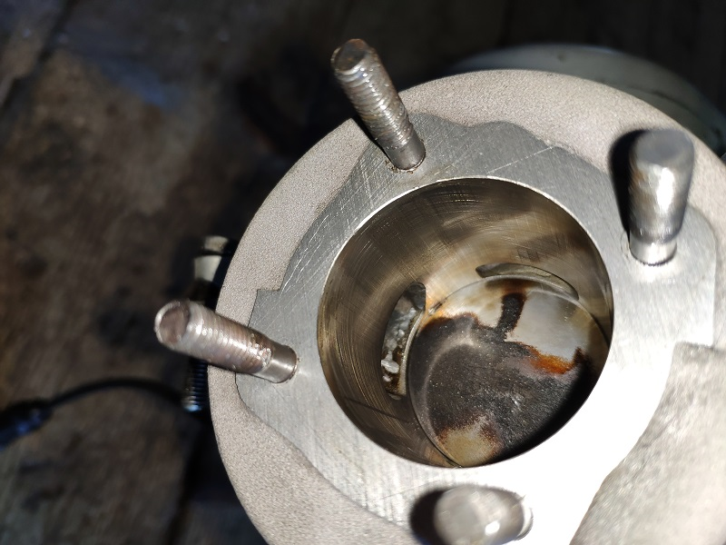

Ich habe mit dem Zylinder jetzt schon ca 500-600Km drauf.
Der Kolben sieht noch sehr gut aus. Kein grosser Verschleiss sichtbar alles sauber. Was mich aber sehr entäuscht hat ist die originale Zylinderfussdichtung die mitgeliefert wurde. Er war dicht, mit dieser Dichtung aber als ich den Zylinder herunter genommen habe ist die Dichtung sofort gebrochen. Dort wo der Zylinder nicht aufgelegen ist haben sogar gewisse Teile gefehlt und Risse in den Dichtungen gab es auch schon. Ich habe leider kein Foto davon aber das darf doch nicht sein :|

Die Kanäle wurden auch noch etwas aufgemacht siehe dazu Portmap.
