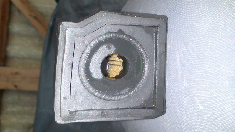

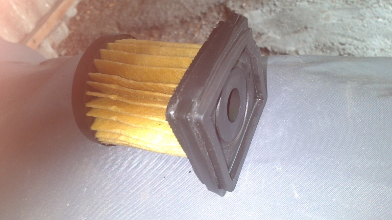

Der Luftfilter... :wink:
Luftfilter Bild 2.jpg (289.4 KiB) 2011 mal betrachtet
Luftfilter 1.jpg (263.41 KiB) 2011 mal betrachtet
Re: Sachs 503 fährt langsamer
Ich war so frei, deine Bilder in ein vernünftiges Mass zu verkleinern. :thumbup
Bitte nächstes Mal gleich selber so machen! Wie das geht, steht hier: viewtopic.php?f=1&t=21637" onclick="window.open(this.href);return false; :schweiz
Sachs_men hat geschrieben:Der Luftfilter... :wink:
.. schön .. ein Filtereinsatz vo nem Sachs-Lufi, der tiptop aussieht .. und etz..?
.. hast du den den Pot in der Zwischenzeit demontiert und gereinigt?

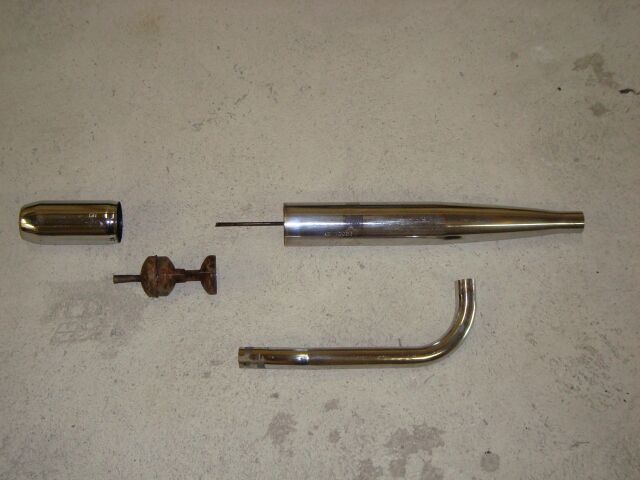

Richtig demontiert und vollständig zerlegt? Nicht nur aussen? Auslasskanal am Zylinder sieht so aus?
So und nicht anders muss dein Auspuff zerlegt und gereinigt aussehen:
Auspuff zerlegt und gereinigt.jpg (36.5 KiB) 1890 mal betrachtet
