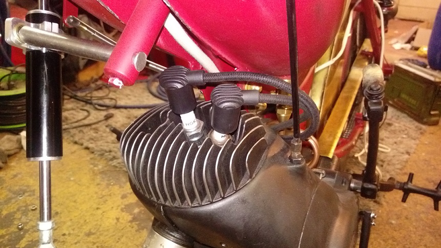

Ich habe dann sogar Doppel-Zündgurken-Power... :thumbup
Nein...keine Erklärungen...ihr werdet es dann sehen. :XD :mrgreen: :spinner :^^

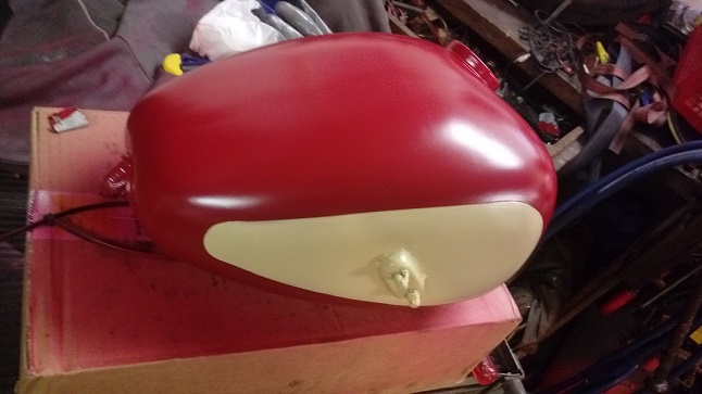

Bin ohne Unterbruch dran...sieht soweit gut aus mit dem Zeitplan...Tank ging bereits Richtigung Finisch ... zuerst habe ich ihn aber noch mit einem KREEM Kit gereinigt, entrostet und beschichtet . Nun muss er mindestens 8 Tage stehen und austrocknen bevor er mit dem guten Kraftstoff befüllt werden darf.
Zwischenzeitlich wollte mir der 17er SSB einen Streich spielen und lief immer über. Also kurzum einen neunen original Schwimmer und Vergaserdeckel bestellt.
Zusätzlich rutscht die Kupplung teilweise durch beim Ankicken. Da verbaue ich noch härtere Kupplungsfedern.
Rohbau und Anbauteile sind nun tatsächlich beinahe fertig, wenn alles glatt läuft heute Abend kann ich die letzten Anpassungen abschliessen die Fuhre wieder zerlegen. Anschliessend sind noch diverse Nacharbeiten und Schweissstellen zu bearbeiten.
Morgen Abend sollte dann die neue Sandstrahlkabine vom Kollegen einsatzbereit sein :bravo:
Anschliessend nach dem Bad im Sand gibt's dann gleich die robuste Epoxy 2K Grundierung ...

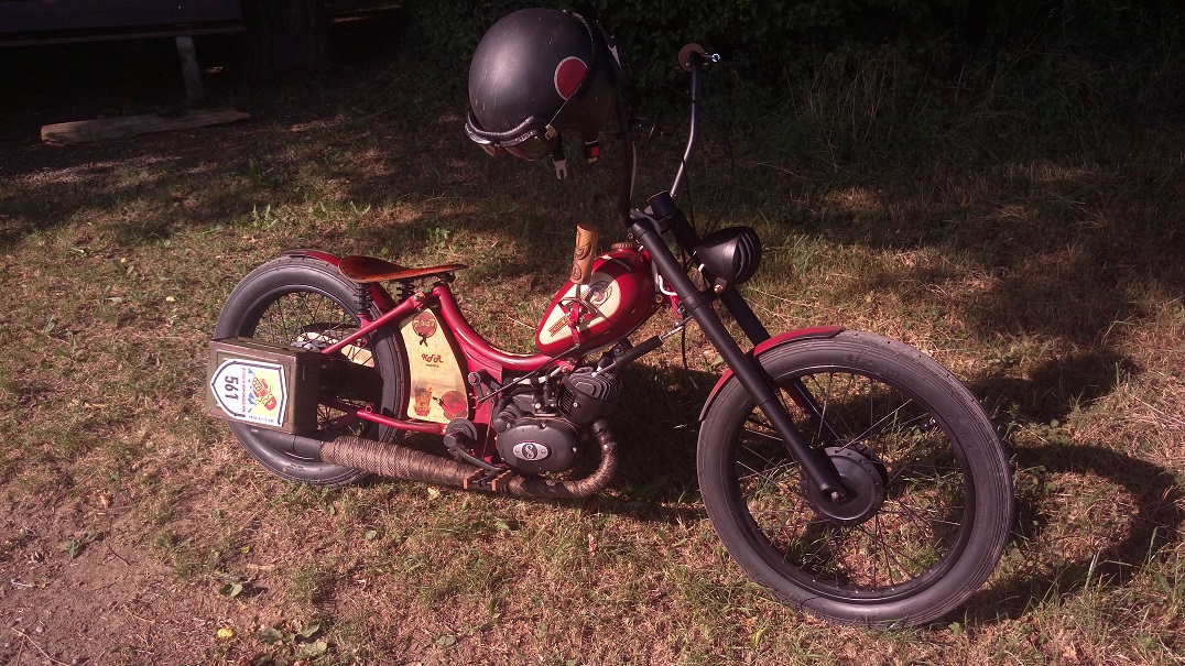

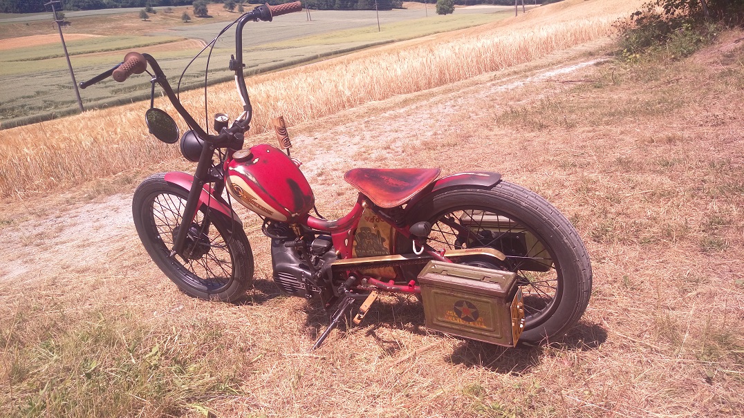

es ging weiterhin zackig voran...mit täglichen Nachtschichten ich bin nun beinahe fertig mit meinem Sachs-Chopper :bravo: Wahnsinn wie viele Stunden an Arbeit sich da zusammengetragen haben.
Zur Zeit sind noch Mängel vorhanden :
- MVT Lichtspule vermutlich defekt, ev. auf der Gleichrichter/ Spannungsregler, muss ich heute Abend ausmessen.
- Kupplung schleift ab 4000 Touren durch...verstärkte Federn müssen her !
- Ständer muss noch etwas stabiler gebaut werden...
- Noch einige kleinere Detail arbeiten sind zu erledigen
- Einfahren / Abstimmen , anfallende Kinderkrankheiten ausmerzen
- 3. Gang fällt ständig raus...
Das müsste bis Mittwoch Abend zu schaffen sein !
Und dann, ÜBER-über-Morgen, heisst es verladen und ab nach Sölden...
Fotos von der Fuhre stelle ich anschliessend dem ÖMM ein....
Freue mich auf Kritik und darauf einige von euch persönlich kennen zu lernen...see you there :chop:

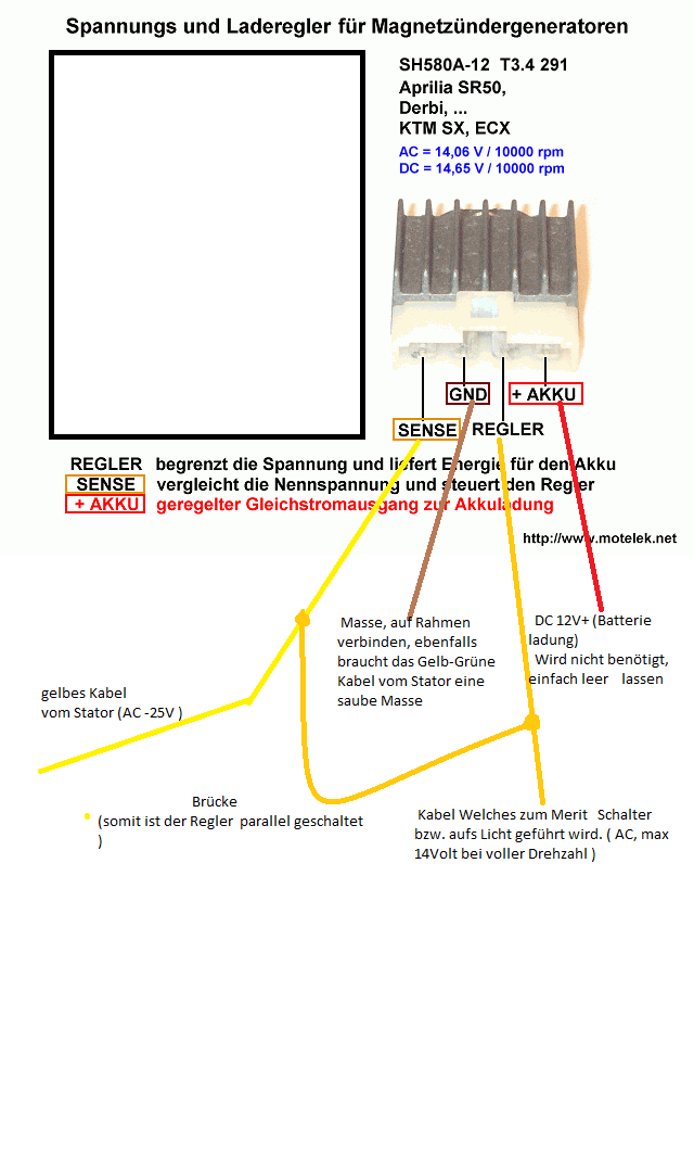

-Licht lichtet, Spannungsregler hatte ich einen falschen Anschlussplan

oh, spannend das mit dem Spannungsregler, wie sieht denn nun das richtige Anschlussschema aus? :^^

Den richtigen Plan, wie der Regler anzuschliessen ist, findet ihr unten, habe kurz gezeichnet :mrgreen:
Zur Überprüfung, ob alles richtig ist, schauen obs Licht brennt :spinner
und kurz Spannung messen welche an der Birne ansteht bei erhöhter Drehzahl. falls sie nicht über 14 V steigt passts.
Das ganze funktioniert natürlich auch mit den 3-Poligen Reglern https://www.mofakult.ch/spannungsregler-12v-cdi-zundung" onclick="window.open(this.href);return false;

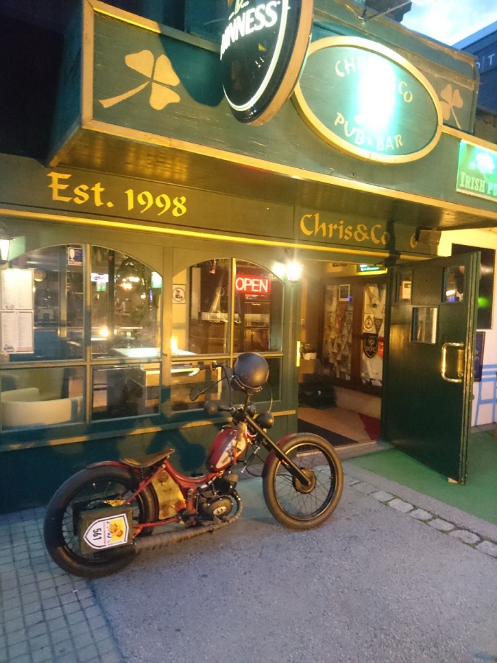

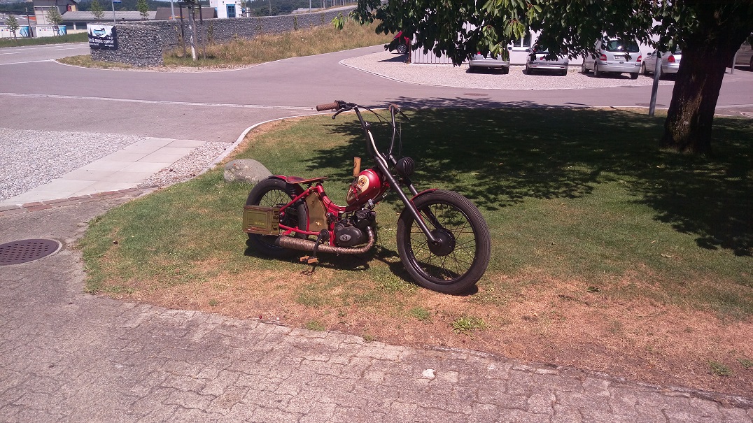

Ich habe die Fuhre tatsächlich noch auf die Letzte Stunde hin fertig bekommen, und konnte damit in Sölden einreisen. Einige unter euch haben das Gerät ja bereits gesehen vor Ort. Besten Dank für die grundsätzlich sehr Positiven Feedbacks.
Abstimmungstechnisch muss noch einiges gemacht werden, am Berg machte sich das vorhandene Loch in den unteren Drehzahlen sehr negativ bemerkbar. Die Schalterei funktioniert soweit, jedoch muss ich am Berg ohne Kuppeln hochschalten, ansonsten geht zu viel Schwung verloren.
Nach längerer Fahrt macht sich der grosse Kniewinkel etwas bemerkbar , da wird eine zusätzlich vorn angebrachte Rastenanlage noch Abhilfe schaffen.
Während der Kollege bereits nach 30 Km einen Klemmer am Tigra hatte, war das Glück nur ca 60Km auf meiner Seite. Auf dem letzten Teilstück Richtung Kühtai hoch kam es zu unschönen Aussetzern bis hin zum Absterben. Leider war ich dann in der Hitze des Gefechtes nicht in der Lage, den Fehler sauber zu lokalisieren: Zündfunke war da. Ankicken konnte ich auch, ging dann nach kurzer Zeit jedoch wieder aus. Neue Kerze rein, diese war komplett trocken. Also ran an den Vergaser: Düse , Schwimmer, Filter...alles Gereinigt...keine Verbesserung...
anschliessend wurde in den Bus verladen und retour nach Sölden....
Es liess mir dann natürlich keine Ruhe, und ich habe mich in der Tiefgarage nochmals auf die Fehlersuche gemacht. Nachdem Zündung kontrolliert und als i.o empfunden wurde, bemerkte ich dass der Zündfunke teilweise weg war. Also ran an den Strom- und siehe da: Durch die Vibrationen kam es zu einem Wackel im Merit Lichtschalter, welcher zu zeitweiligen Aussetzern führte ! Ich hätte mich ohrfeigen können weshalb ich das am Berg nicht gleich gerafft hatte.
Mittlerweile war es ca 15.00 Uhr. wir beschlossen, in Gegenrichtung hinauf zum Timmelsjoch zu fahren und das Museum noch zu besuchen. Das lief dann ohne weitere Zwischenfälle.
Nun wird weiter optimiert, damit dann alles in Sarnen reibungslos abläuft ;)

Re: und noch ein Bobber
HOP!
ich hatte das Glück Fahrer und Gefährt am ÖMM XVII zu treffen und bestaunen zu dürfen.
RESPEKT Bild
Das Teil ist mega klasse :thumbup
Details und Optik sind stimmig. Ein Gefährt das glustig macht und ich umbedingt mal probefahren will, wenn ich darf. :hi:
