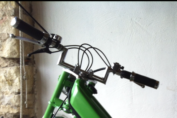

Re: Projekt Maxi S Street Race Airsal 44; E50 Kickstart; 4 L
Hab heute mal ein paar Lenker ausprobiert, bzw. angeschraubt und Fotographiert...
die Lenker:
Fotos im Picasa Album
1.
2.
3.
4.
5.
6.
7.
8.
Lästern erwünscht
Nimm entweder den Cross:
Oder einen richtigen Z nicht den komischen den du hast, der ist extrem hoch und sieht nicht so toll aus
Nur meine meinung eigentlich dürfte ich gar nichts sgen weil dein Töffli sowieso viel besser als meines aussieht
Danke!
Vorschläge und Kritiken sind erwünscht... sowohl positive wie auch negative. immer her damit! ...auch wenn du gar kein mofa hast (sollche soll es ja angeblich auch geben).
ja, jetzt wo du es erwähnst, mein Z Lenker sieht wirklich anders aus...
ich hab jetzt mal den 0815 "Gradlenker" montiert in der Hoffnung das ich ihn so gerade noch in den Kofferraum von meinem Kombi bekomme ohne das Mofa legen zu müssen.
mit dem M Lenker ging das grad so knapp. Bei nem Z Lenker geht das sicher nicht mehr.
sieht mit Armaturen jetzt so aus:
- HM Racing
- Beiträge: 1075
- Registriert: Fr 7. Mai 2010, 23:51
- Wohnort: 9044 Wald AR
guter entscheid
von sitzen her recht bequem
war inzwischen auch mal probefahren... mit dem neuen Lenker ists wirklich einiges bequemer als mit dem alten.
*warum hab ich den müll damals überhaupt montiert?*
weiteres Fazit der Ausfahrt: das DS60 ist inzwischen schneller
...und wenn meiner schneller werden soll, dann muss ne Scheibenbremse ran.
Mit der Gabel wohl keine so gute Idee...?!
