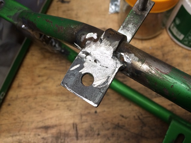

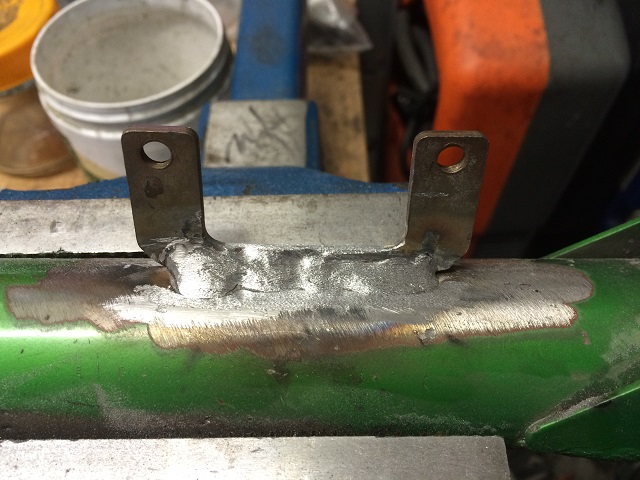

Das Ding geht jetzt dann in ein paar Wochen mal zum Sandstrahlen, sobald das letzte Teil angeschweisst wurde.
Dieses letzte Teil ist die Zündspulenhalterung...
Die alte passte nicht, also musste ich sie wieder abflexen und alles verschleiffen. Aber Babaloo konnte mit direkt eine originale HPI Zündspulenhalterung besorgen, vielen Dank nochmal da für.
Sobald ich sie dann habe kann sie angeschweisst werden.

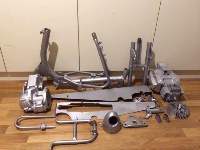

Re: "The Eye of the TIGRA"
Öpdeit

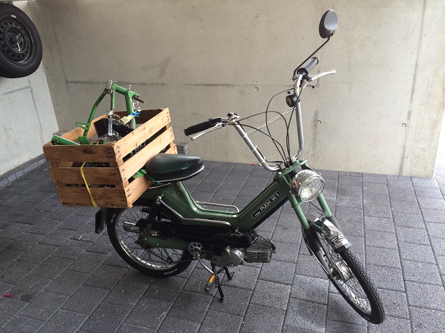

Dieser Moment wenn man ein Tigra zum Sandstrahlen bringen muss, aber keinen Anhänger hat.
Also, das Tigra ist jetzt beim Sandstrahlen, wird aber noch seine Zeit dauern bis ich es wieder holen kann.

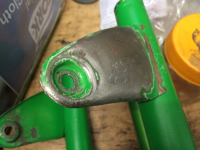

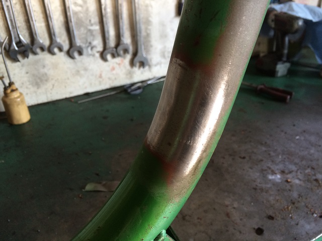

Hab jetzt die letzten Tage noch alles verschliffen, Beulen grösstenteils weggemacht, Gewinde nachgeschnitten etc. etc.
Geschweisst wurden Zündspulenhalter, Gabelanschlag, Schwingenverstärkungen, Auspuffhalterung, kleine Sachen nachegeschweisst etc. und die Löcher für das Rahmenblech zugeschweisst.
Ja, ihr habt richtig gelesen, ich hab die Löcher wo man eigentlich das verchromte Blechlein am Rahmen montiert zugeschweisst.
Ich hoffe ich werde nicht gerade wieder doofe Kommentare über original Zeugs und so ernten, aber vielleicht ist es besser das ich noch den Grund aufschreibe...
Und zwar hab ich die Löcher zugeschweisst, weil ich kein solches Rahmenblech besitze und es mir sowieso besser gefällt ohne. Jetzt wärs aber ein bisschen doof gewesen, wenn dann durch die Löcher Wasser eingedrungen wäre und der Rahmen mit der Zeit durchrostet wie beim Saxonette. Zudem hat man die Löcher ja schnell mal wieder gebohrt.
Hier noch ein paar Bilder von Zeugs das repariert wurde:

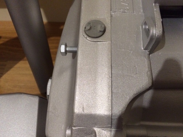

Vergesst was ich gesagt hab, die haben nur einen kleinen Tag gebraucht und das Tigra ist schon wieder bei mir.Puch X30 RS hat geschrieben:Also, das Tigra ist jetzt beim Sandstrahlen, wird aber noch seine Zeit dauern bis ich es wieder holen kann.
Zudem haben sie noch sehr sauber gearbeitet und es gab nur ein paar wenige Sachen zu bemängeln, genau genommen nur 2 Sachen und zwar...
- Hats den linken Seitenschutz verbogen wie ne Banane, konnte ihn zu Glück aber
per Hand wieder schnell zurechtbiegen.
- Der Z50 hatte Kupplungsseitig noch ein kleines Stückchen Farbe drann, das hab
ich dann aber schnell weggeschliffen.
Zudem hab ich noch bemerkt das sich das Material beim Z50 vom Gehäuse und Kupplungsdeckel leicht unterscheiden.

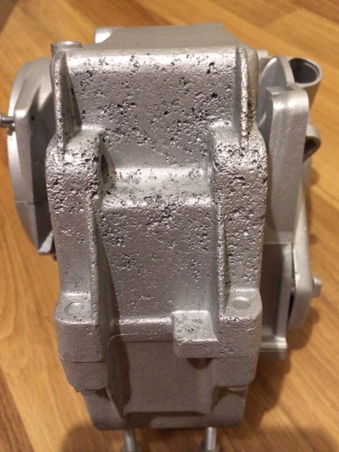

Ach ja, habt ihr schon mal einen E50 gesehen der ausen soo viel Lochfrass hat und innen wie neu aussieht?, nein?, ich auch nicht.
Hab noch gleich ne Frage zum E50
Was denkt ihr, wie teuer kann ich den später verkaufen?
+ frisch revidiert mit SKF Qualitätslager
+ Gehäuse Glasperlengestrahlt
+ Kupplungsdeckel wird noch hochglanspoliert
- hat hinten aussen Lochfrass, geht aber nichts tiefer in das Gehäuse rein
- hat keinen Zylinder und Vergaser
Was für ne Kurbelwelle?
Schätze 150.- - 200.-
Den Seitenschutz hats etz nicht so extrem verbogen wenn du ihn per Hand richten konntest

Doch, doch der war mega krumm, aber diese Seitenschütze sind so dünn die kann man problemlos von Hand richten.
Originale Kurbelwelle, tiptoper Zustand.
Ach ja, ist übrigens ein 4 Lager E50, es erstaunt mich drum grad das da nur so ein kleiner Betrag rausspringt.
Irgendwie muss ich die Teile fürs Tigra dann auch noch finanzieren können...
Also bezieht sich deine Preisschätzung auf Ricardo oder nicht?, werd ihn drumm dann da verticken.
Was erwartest du für nen E50 Motorblock? Die Meisten suchen nen kompletten..
Getriebe Zustand und Kupplungstyp sind auch unbekannt also 150.- - 200.- auf Ricardo vlt mehr..
Und wenn man den Lochfrass als Laie betrachtet wirkt er nicht gerade Preissteigernd obwohl es nichts ausmacht
