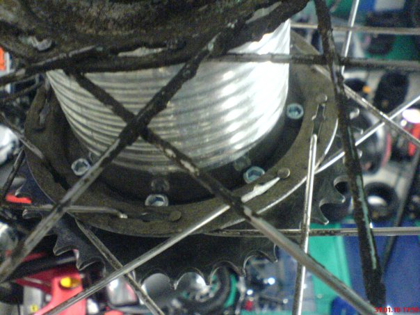

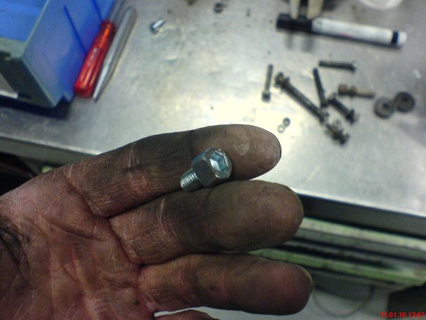

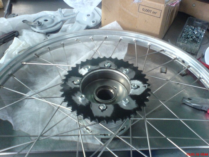

Vielleicht hilfts ja noch dem einen oder dem andern:
Wenn ihr die alten Kränze wechseln wollt, könnt ihr die verschweissten aufflexen und wieder einen neuen anschweissen oder die genieteten ausbohren, anschliessend verschrauben und wieder verschweissen. So habe ich es zumindest gemacht. Die Imbusschrauben wurden so zurechtgeschliffen, dass sie zwischen der Nabe und Speichenhalterung Platz fanden.
Bearbeitete Schraube.jpg (45.71 KiB) 2163 mal betrachtet
Verschweissen, lackieren, fertig. Hält bei mir schon fast n halbes Jahrzehnt ;D

Wie kann ich den alten Kranz sauber vom Rad abtrennen. Mit dem Winkelschleifer abschleifen? Danach einfach Löcher bohren? Ist die Kettenlinie dann auch gerade?

Winkelschleifer geht am schnellsten, denke ich.
Danach nach Möglichkeit schweissen, oder besser bohren, wenns geht.
Ob die Sache dann genau ist, hängt ganz alleine davon ab wie genau DU bist ;)
