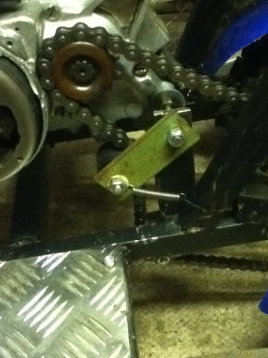

EDIT: der fehler ist immer dort wo man zuletzt schaut... addy33 hatte recht, aufgrund der neuen kettenführung hat es mir nen zahn am ritzel abgebrochen. das erklärt mal den knall den es gegeben hat.
hab jetzt das 13er ritzel montiert und die kettenführung geändert:
so sollte es besser sein^^

ja, es ist ärgerlich, wenn sowas passiert...
drum hab ich dich ja vorgewarnt
aber solange nichts anderes beim ganzen kaputt gegangen ist, ists ja nicht soo schlimm...
PS: ich liebe es recht zu haben
