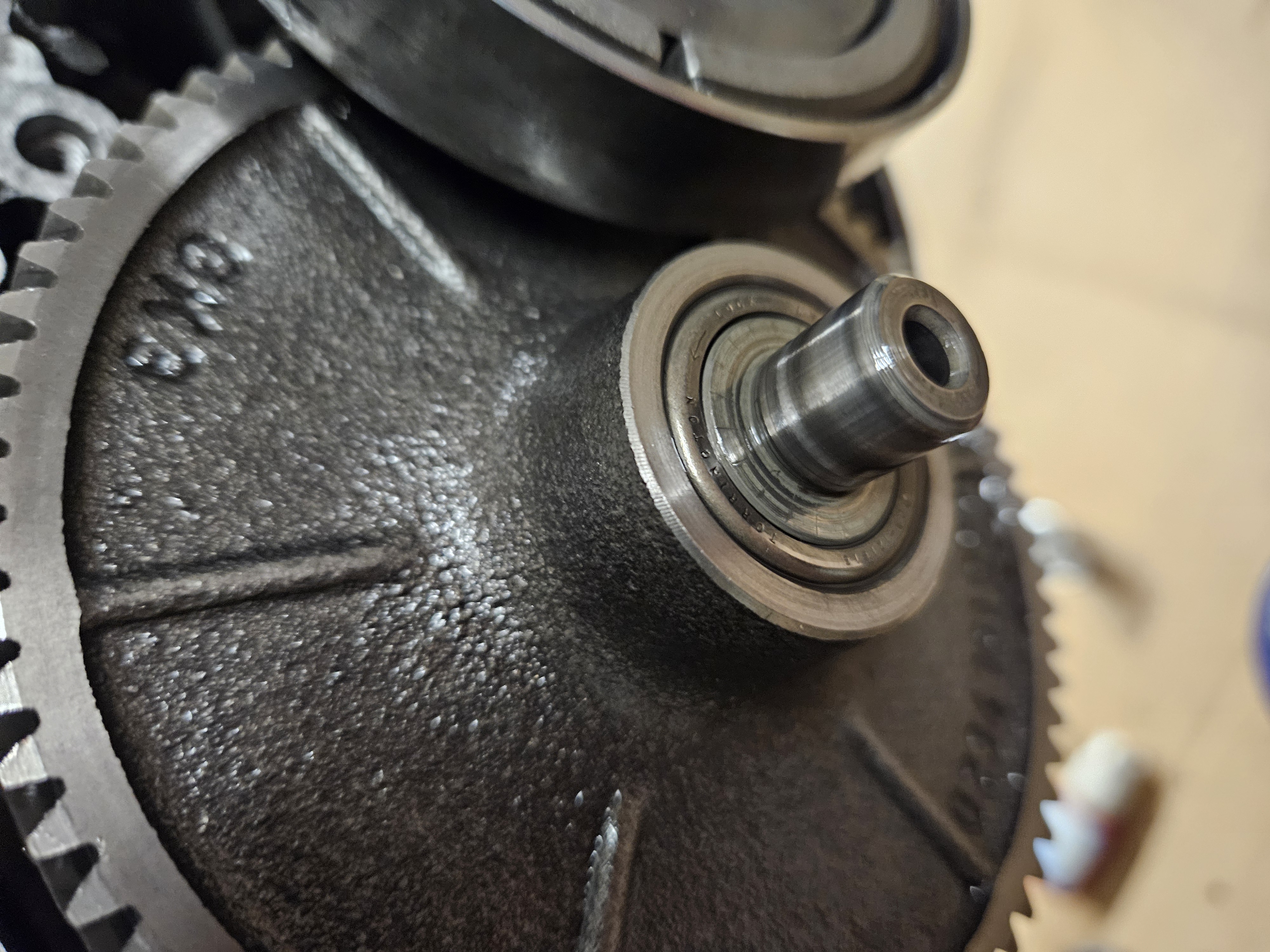

Da müsste doch noch eine Anlaufscheibe A5618 drauf sein ?
Motor ABL CH
Im Gehäusedeckel klebt auch nichts
Motor ABL CH

Ja richtig. Sonst hat die Vorgelegewelle mehr Spiel und flieht durch den Druck des Stiftes gegen den Gehäusedeckel.
Genau ausmessen... kann von 0,5 - 1,5mm sein. (Kupplungshebel mit exzenter genügend zurückstellen!)
Auf der KW braucht es keine Scheiben

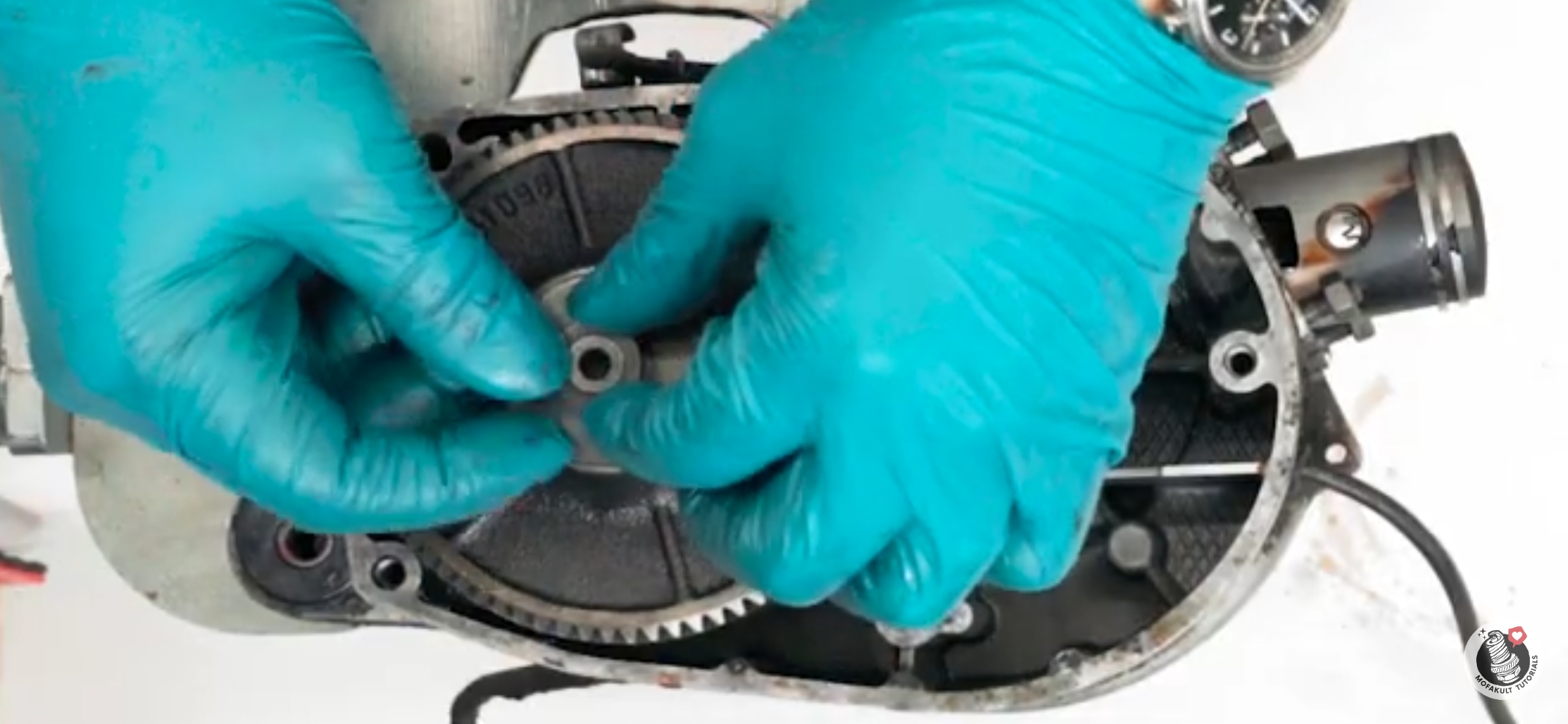

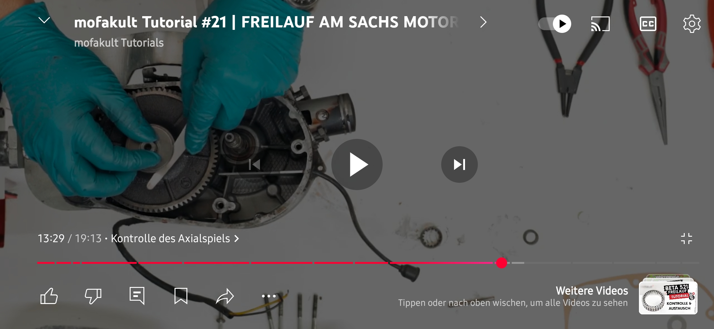

Im Film wird nach dem auflegen der grossen Scheibe (genau diejenige die fehlt ) darunter gemesse.

Auf dem Tutorial Video sieht man eine grosse Scheibe unter der wird das Axial Spiel gemessen.Auf dem 2 Bild ist die Distanzscheibe von der ich nicht weiss wie vermessen.
Also braucht es beide Scheiben ?
Eine Nut ist auch nlch azf der Welle evt für Segerring?

Du hast bei dir die Version mit den Gleitlager. Also nicht die Wälzlager, welche herausfallen.
Direkt auf das Gleitlager kommt die Grosse Anlaufscheibe. Das Gleitlager steht 0,1 - 0,2mm vor (gut erkennbar bei dir). So hast du die empfohlene Distanz von Scheibe zu Zahnrad. Es kommt also kein Distanzring unter die Anlaufscheibe A5618 ! Wenn diese fehlt, hast du das Problem gefunden. https://www.scootertuning.ch/Anlaufsche ... 41548.html
Auf die grosse Anlaufscheibe Kommen dann noch die Distanzringe zum Getriebedeckellager. Entweder errechnen oder mit zuviel Scheiben probieren. Dann reduzieren bis der Deckel ohne Gewalt richtig schliesst.
Es gibt kein Segerring. Die Vorgelegewelle drückt mittels Stift direkt an den Gehäusedeckel. Deshalb auch die Distanzringe auf der Anlaufscheibe.
