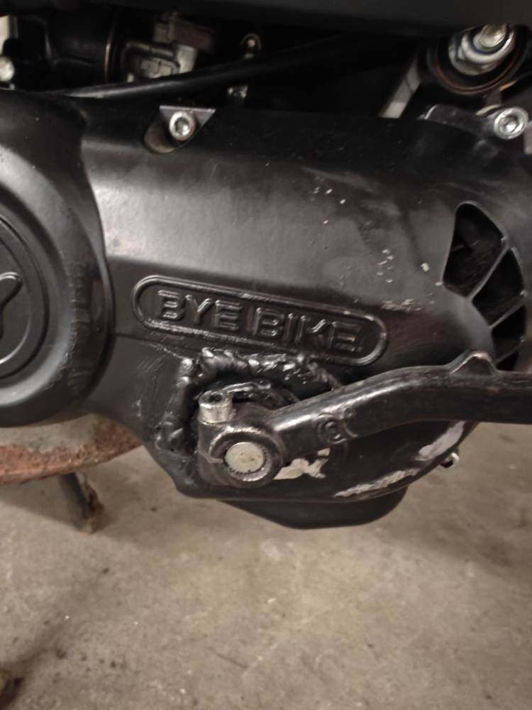

Mein Bye Bike hat nun 10'000km. Leider hatte der Vorbesitzer kaum Sorge zum Mofa gehabt.. Unter anderem war der Kickstarter Deckel futsch und wurde wieder unprofessionell zusammen geschweisst. Deckel habe ich inzwischen ersetzt..Bild//cloud.tapatalk.com/s/66fd91ef3f0 ... 202934.mp4
