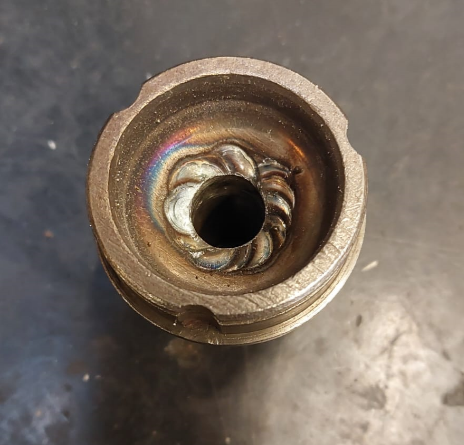

Beim Antreiber hatte ich bedenken wegen der Wandstärke nach dem Abrehen. Also habe ich Sie innen aufgeschweist. Für die bearbeitung habe ich mir überlegt diese auf einen dorn aufzupressen, dan kann ich sie auch vernünftieg in der Drehbank einspannen. Habe leider viel zu tuhn auf der Arbeit geht daher nur schleppend voran.
Antreiber
