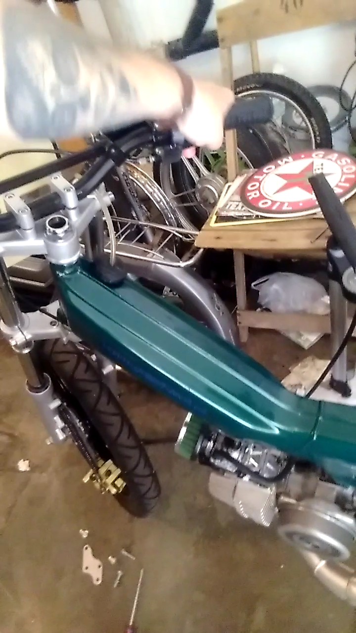

:hilfe :hilfe :hilfe An die Profis ich habe ein Problem mit meiner Scheibenbremse :shock: Habe verschiedene Adapter Platten bestellt.Doch leider passt keine.Wer kennt sich damit aus und könnte mir helfen?
Re: Polini Motori
Mach mal ein Bild von der Seite damit man auch sieht was du hast. Gibt da einige systeme.
Sonst halt selbst bauen... ABE juckt bei nem Renntöffli auch keinen mehr und nachbau haben das auch nicht :wink:

Ein guter Freund hatt mir für eine Kieste Bier alles montiert :bravo:
