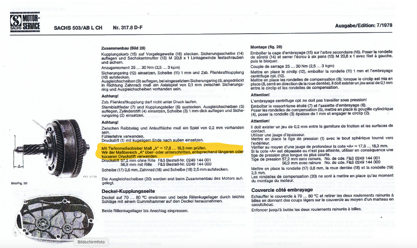

Folgende Frage bezgl. Vorlegewelle mit Fliehkraftkupplung 2. Gang und Zahnrad 1. Gang:
Gemäss Handbuch sollte beim Zusammenbau das Mass A zwischen 17,8 bis 18.3mm betragen.
Mein aktuelle Mass ist 19.1mm > kann dies die Ursache der Blockade sein? (Starterkupplung schon bei der Montage zu fest zusammengedrückt). Erstaunt mich, da ja nichts verändert wurde > müsste also den Stift 0.8mm kürzen?

Der Motor ist mittlerweile komplett zerlegt. Sieht soweit gut aus
