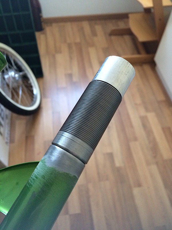

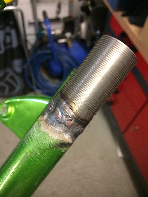

So, wieder mal nTigra Teil zerschnitten...
... und natürlich wieder halbwegs professionell repariert. :thumbup
Jaa mir hats das Steuerrohrgewinde gebutzt. :facepalm: Hab das alte Gewinde fast 1 Jahr lang nur mit Isolierband verstärkt gefahren und es hat auch gehalten bis eben vor kurzem, da war das Gewinde endgültig für den Müll. :lol:
Hatte das Tigra kaum aus dem Winterschlaf geweckt als es passiert war... Bissel zu schnell über den Randstein bei unserer einfahrt gedonnert und adieu...

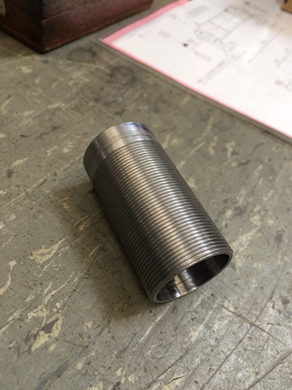

Jedenfalls hab ich mir dann im Geschäft ne M26x1 „Gewindebuchse“ mit 22,2 mm Innendurchmesser gedreht um diese dann anzuschweissen. :rules
Dazu hab ich dann noch nen Zentrierzapfen aus Alu gedreht damit man das ganze dann beim Schweissen auch richtig positionieren konnte. :thumbup
Danach noch das alte Gewinde absägen, Planfeilen und auf beiden Teilen noch ne 45° Phase machen, damit man das ganze dann schlussendlich mit der TIG Schweissanlage sauber anschweissen konnte. :D
In den nächsten Tagen werd ich dann falls nötig die Schweissnaht noch ein bisschen abschleiffen und das ganze dann wieder zusammenbauen...

Sehr schön gearbeitet. Das hält wieder für die nächsten 50 Jahre.

Sieht sehr sauber und professionell aus 8)

sieht gut aus... jetzt muss nur noch die Schweissnaht halten. :thumbup
