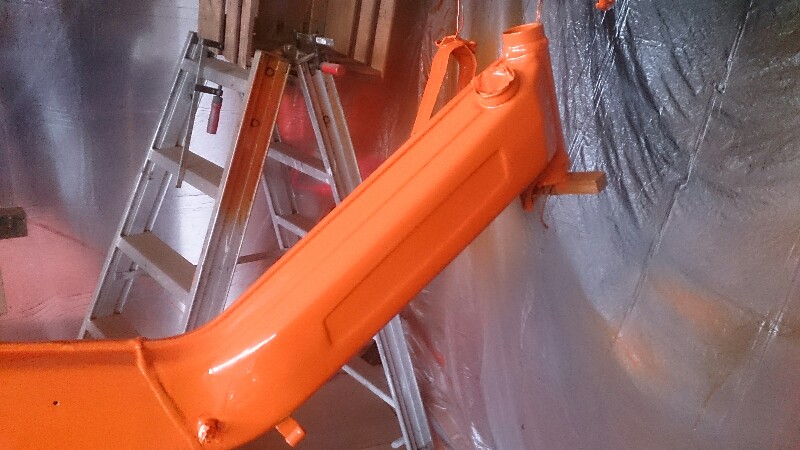

So mach ich mal weiter mit meinem Bericht...
Als da dann alles hing habe ich es Natürlich entfettet und dann begann ich auch gleich mit der Grundierung.
Meiner Meinung nach ist die sehr gut gelungen.
Dann habe ich erst die Räder angeschliffen und Lackiert, Ral 9005 Seidenglanz.
Das ist mir ganz ok gelungen, rinige läufer, aber alles schöm deckend.
400ml waren viel zu viel Farbe für 2 Räder, Griffe und eine Lampe, habe iw. 3-4 schichten gemacht und dann hatte ich noch 100-200ml übrig.
Den Rahmen + Schwinge und Kleinteile habe ich aich noch angeschliffen.
Dann wollte ich Orange Lackieren, Pistole mit 1.7 er Düse hat die Farbe nichtmehr gut rausgegeben (wie wenn sich die Farbzufuhr verstopft, wieder öffnet, wieder verstopft so im s takt) naja, erst in den Becher zurückgegossen, komplett zerlegt gereinigt, alles sauber nichts mehr drinn, mit Verdünner durchgespritzt, immernoch das selbe...
Zum Glück (oder eben Pech) hatte ich ein ganzes set gekauft, da war noch ne 1.3 er Pistole drin, im Nachhinein hätte ich besser 1 gute Pistole anstat 3 so gut wie 1 weg Pistolen gekauft... Ich hatte das Set von Tec Take...
Mit der 1.3 er Pistole klappte es dann aber ganz gut,aber auch da, 300ml Farbe+75ml härter und noch wenig verdünnung war viel zu viel, nach etwa 4 Schichten hatte ich noch etwa 100ml vorig. Kleinere läufer, nichts schlimmes.
Dann der Klarlack, ich habe es etwas zu wenig trocken lassen, beim klarlack habe ich ca. 250ml paratgemacht. Weil das Orange noch halb flüssig war ist es mit dem Klarlack zum laufen gekommen, jetzt hatte es nach 2 schichten grössere läufer, und an der Schweissnaht vom Tank sieht ist der Farbton heller weil die stärke vom Orange ziemlich dünn war.
Auch da ca. 100ml zu viel.
Am nächsten Tag stellte sich dann heraus wie schlimm es war.
Resultat: für meine erste Lackierung bin ich ganz zufrieden, die Läufer sund auch noch etwas weggegangen und das schlimmste ist da wo die Seitenschütze drüber kommen:P

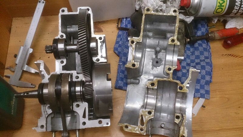

In der Zwischenzeit habe ich noch den Motor zusammengebaut und einen 1. run gemacht, da kommt mal noch ein Video.

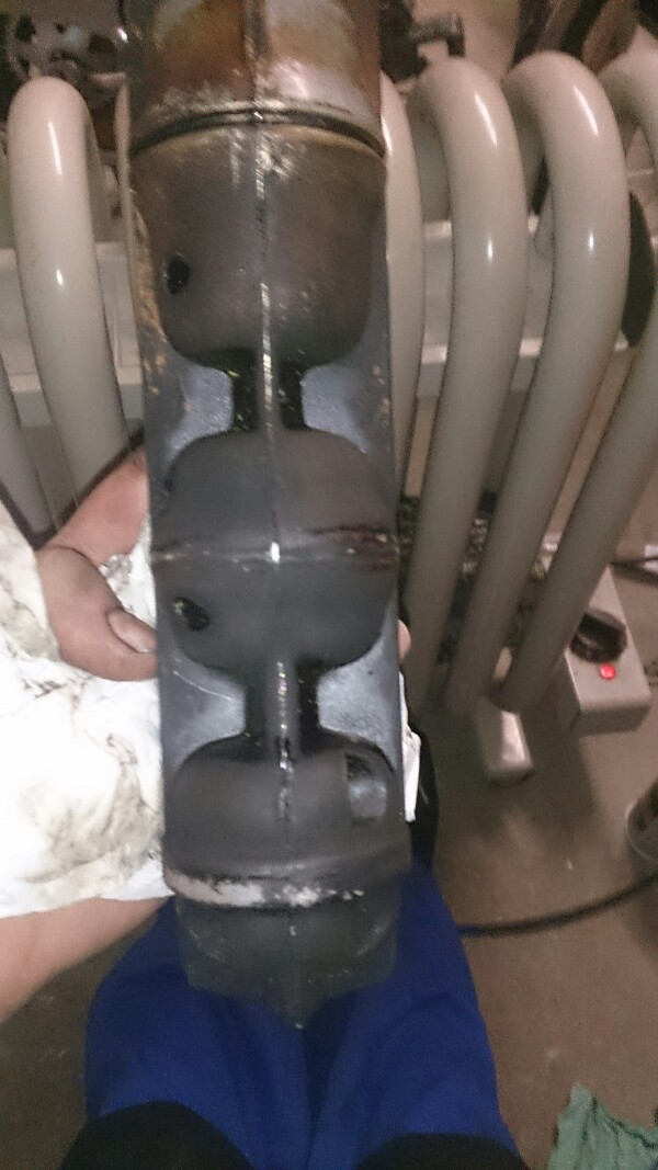

Der Auspuff Hauptteil war Ori Puch von nem Verschweissten 18mm der nicht von mir abgeflext wurde, den habe ich dann auf 22mm umgebaut, Krümmer Nachbau 22mm Bearbeitet damit er passte und einen Billig Ding von nem Schalldämpfer, die Flöte war ein Zusammengebogenes Blech :facepalm:
Das ist beim Zusammenschrauben schon kaputt gegangen... Und der Schalldämpfer selbst war unsauber zusammengebaut, da hat es nen seehr grossen spalt zwischen den 2 hälften... Der war auch dementsprechend laut..
Ein Kumpel gab mir dann noch einen alten 18mm von ihm, obwohl die Muttern bereits Abgeflext waren bewegte sich der Schalldämpfer kein mm.
Ich füllte ihn dann mit Apfelsäure und brachte diese im Auspuff mit einem Heissluftfön zum kochen. Das wirkte erstaunlich gut, die Ölkohle löste sich richtig.
Nach einiger zeit konnte ich ihn dann mit ner Rohrzange heraus nehmen.
Und hier noch nachdem ich ihn mit Apfelsäure und einem Pinsel etwas abgebürstet habe:
Den habe ich danach eingebaut, viel besser, da kommt dann mal noch ein Vergleichs Video.
