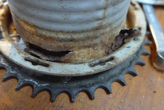

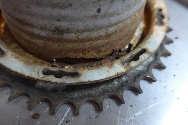

Mein Mofa ist ein Rosthaufen :(
Wen ich nicht schon so viel Zeit investiert hätte, würde ich es (stand Heute) lieber entsorgen.
Doch nun stehe ich vor einem Problem und die Zeit läuft mir davon.
Kann man diese Hinterradnabe noch retten?
Gehört zu einem Sachs 503 HG mit Rücktritt. Der Zahnkranz ist auch noch aufgeschweisst, was ich auch lieber geschraubt hätte.
Entschuldigt für das Gejammer am Anfang :schweiz
Nabe hinten_1.jpg (101.96 KiB) 631 mal betrachtet
Nabe hinten_2.jpg (116.89 KiB) 631 mal betrachtet
Re: Defekte Hinterradnabe
Diese Metallabdeckung ist nicht so Systemrelevant. Wichtiger ists wie es drunter aussieht wo die Nebanteile verpunktet sind. Wenn die auch durchgefault sind oder die Trommel das maximalmass erreicht hat dann siehts übel aus.
silverfox
Beiträge: 67
Registriert: So 9. Aug 2015, 11:46
Wohnort: Lyss
Beitrag von silverfox »
Was sollte dies Abdeckung überhaupt bewirken/nutzen?
Der Rost ist von den Nabe, kann aber nicht genau sagen, welche Materialstärke noch vorhanden ist.
Was verstehst du unter „Trommel das maximalmass“ genau?
Die Trommel hat ja beim bremsen stetigen Abrieb. Irgendwann hat sie ihre maximale Grösse erreicht in dem sie noch sicher betrieben werdenkann.
Diese Metallabdeckung verdeckt bloss das wovor viele ernsthaft Angst hätten, wüssten sie was drunter ist. Zum Glück wissen das die wenigsten und ich staune immerwieder dass diese Konstruktion überhaupt hält.
