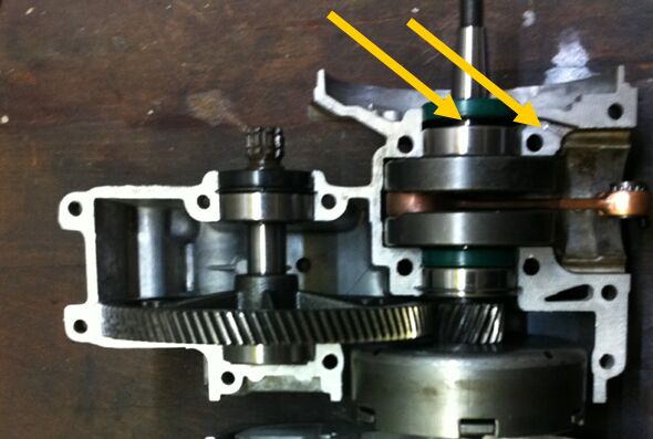

Was zum Simerring wechsel noch anzumerken ist, der Getriebeseitig bedingt den Ausbau des Kurbelwellenlagers. Ein erneuter Einbau desjenigen kommt nicht in Frage weil es mit grosser Warscheinlichkeit beim Ausbau beschädigt wird. Auch wenns noch nicht so aussieht, ist ein Ausfall sozusagen fast garantiert. Der Folgeschaden ist so nicht vorhersagbar.
Also musst Du nicht nur Simerringe sondern auch gleich ein neuer Kurbelwellenlagersatz kaufen. Denke bei den Pfeilen daran den Schmierkanal feri zu lassen sionst ists bald vorbei mit dem Spass weil dann das Lager schnell mal trocken läuft und anfrisst.
