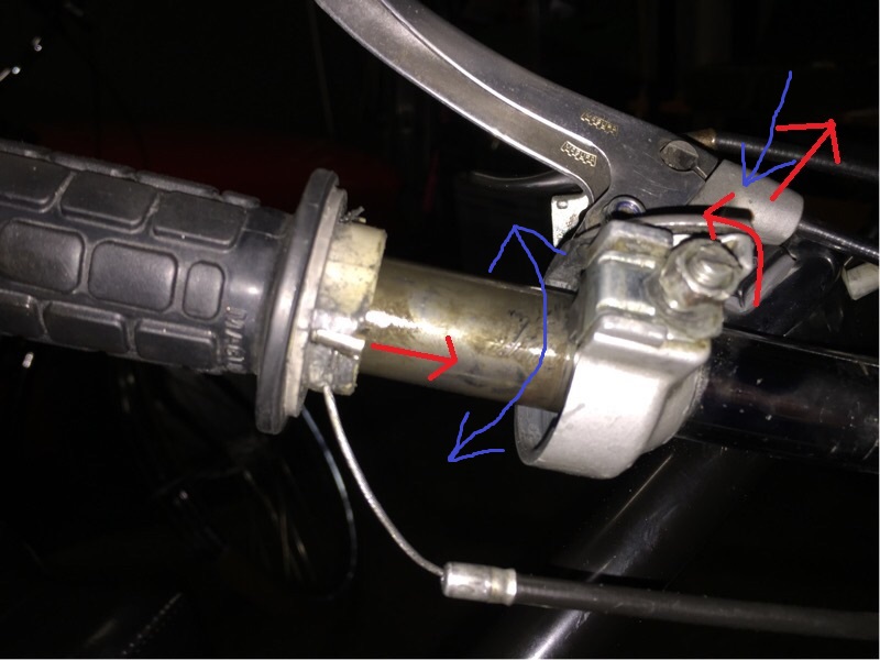

Magura Schaltgriffe abmontieren

Der Griff springt dir nach 30Jahren nicht vom Mofa. Nimm doch nen Gummihammer und klopf mal vorsichtig auf die Alu Aufnahme des Kupplungshebels (aber nicht auf den Kupplungshebel selbst). Mit einer Drehbewegung kannst du den "weghebeln".

Bikeman hat geschrieben:hast du die Schraube gelöst oder bewegt sie sich nicht?
habe die Schraube gelöst
Re: Magura Schaltgriffe abmontieren
spray alles gut mit WD40 ein, lass es etwas einwirken und versuch dann den Fixteil mit Drehbewegungen zu lösen
(die Schraube muss aber schon 2-3 Umgänge rausgedreht sein... sonst gehts nicht)

Blaue Pfeile beachten. Oben mit nem Gummihammer draufschlagen, damit sich der Griff verdreht. Dann mit etwas Handkraft den Griff hin und her drehen und kräftig ziehen. Der hat sich wahrscheinlich im Chrom durch die Festellschraube etwas verkantet.
