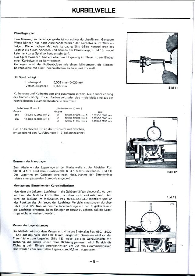

Hallo Marc!
Bin durch Zufall hier gelandet und schön dich hier anzutreffen!!!:-)
Der Beitrag ist zwar schon ein bisschen alt, aber ich habe im Rep.Handbuch die Originalnummer zu den Lagerinnenringabzieher gefunden.905.0.34.101.0
Du hast aber da eine ganze Sammlung.ev von verschiedenen Typen.
Solche Teile sind optimal zum entfernen des Innenrings da sie die Laufbahn der Kugeln kaum beschädigen.
Der Dorn in der oberen Reihe könnte ein Werkzeug zum Ausdrücken des Kolbenbozens sein.

Werkzeug im Einsatz auf Bild
- Spezwerkzeug.jpg (103.82 KiB) 653 mal betrachtet

sorry Bild 11 !
