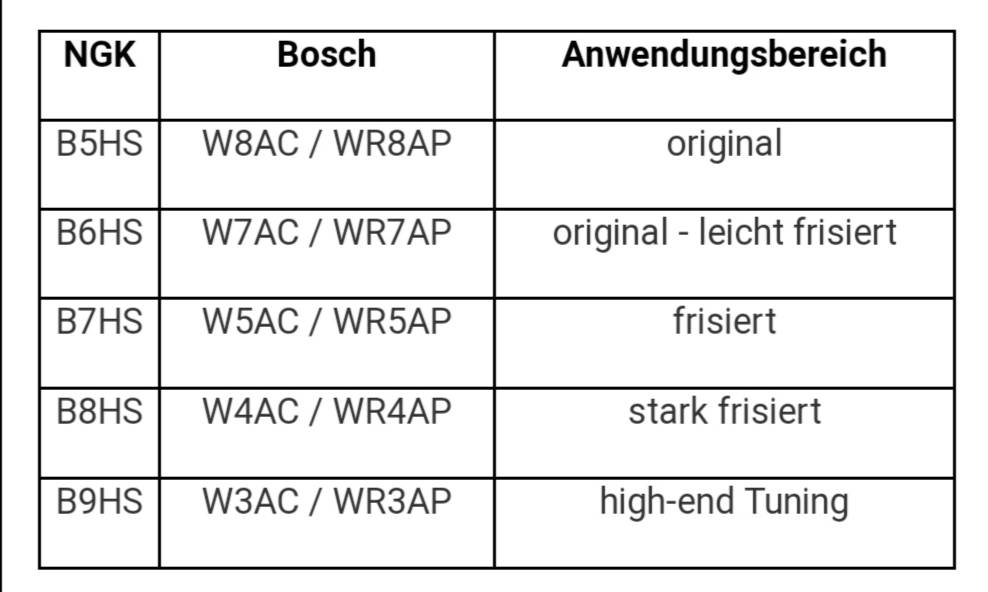

Und nun ganz eine andere Frage: wenn mein Mofa 45 fährt, welche ZK empfiehlt sich? Würde die Bosch W5AC ( NGK B7HS ) oder W8AC ( NGK B5HS ) nehmen. Welche ist besser? Was ist genau der Unterschied?

Beitrag von Hüere Bodschi » Do 3. Sep 2020, 16:05
Tabelle "geklaut" von MK

Danke - dass ich die nicht gesehen habe... naja. Dann nehme ich die W5AC. Was wäre der Unterschied zu originalen?
