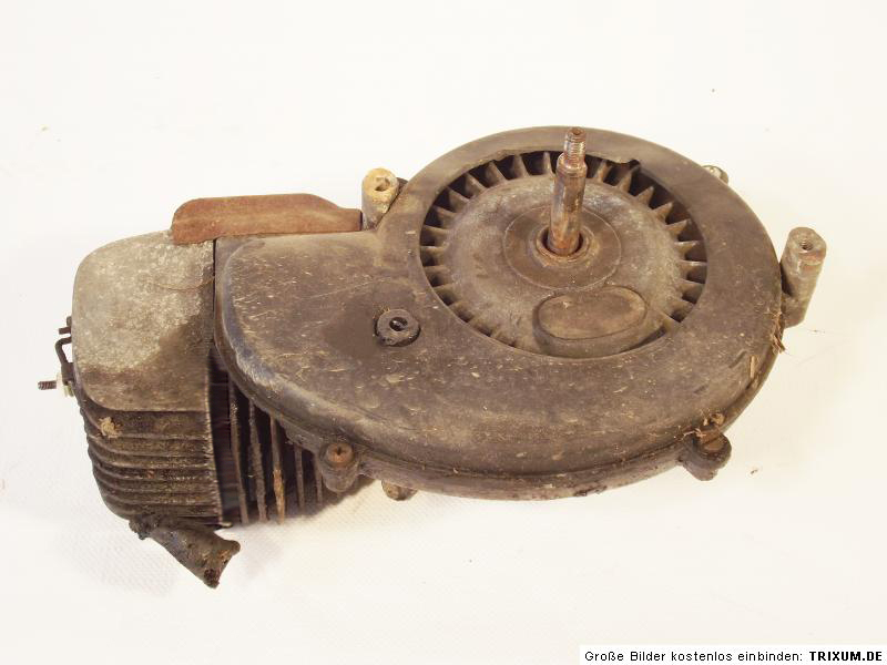

habe ein bild mit zyli drauf wie es aussehen sollte.
zyli aus dem internet, glaube das is der richtige abstand:
![Bild](http://s05.trixum.de/upload2/z/t/zt59sUBAxMSF131281808033P2615.jpg)
mein abstand(mit photoshop ganz schnell bearbeitet um zu zeigen):
reicht dieser Abstand schon um den start fehlschlagen zu lassen?

@ Dimi: kenne leider Ciao's nicht, aber wenn der Spalt sichtbar grösser ist, ist's sicher falsch. Nimm ihn nochmals weg, guck wie er hinkommt und schraub den Zyli.kopf sorgfältig wieder hin.

es ist beim anziehen übrigens noch wichtig,dass du nicht eine schraube nach der anderen voll anziehst!
du musst zu erst die untere und eine der beiden oberen zusammen anziehen und dann der rest.das nennt man "übers kreuz anziehen".

ok ich mache dies und muss nochmals fragen...ist der spalt schon gross genung dass der start fehlschlagen kann??

ja der abstand ist sicherlich zu gross. sieht jedenfalls so aus

einfache Frage, einfache Antwort.. ... da darf es KEINEN Abstand haben.Xx__Dimi__xX hat geschrieben:ok ich mache dies und muss nochmals fragen...ist der spalt schon gross genung dass der start fehlschlagen kann??
Re: Die Glocke wie fest anziehen? Ciao
doch darf es oder bzw kann es
Bei Piaggio gab es 2 Kopf Typen, nämlich normal, der hat nen Spalt der der Kopf nicht geplant ist, und der Kat Kopf der ab Werk geplant ist und somit auch kein Spalt sehbar ist

aber doch nicht so einen riesen spalt wie er eingezeichnet hat
