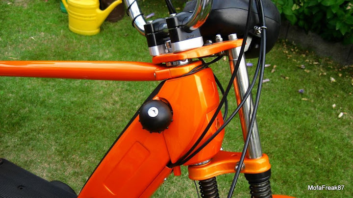

ich wollte auch mal hier in dem forum meine fisch umgebaute Ciao ST vorstellen

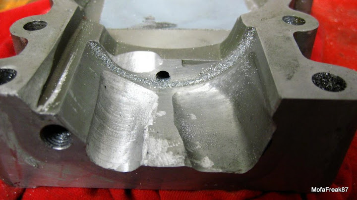

zum motorischen gibts viel zu sagen

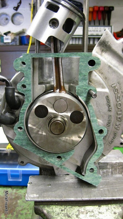

Setup
Malossi Reed Valve Gehäuse
Mazzuchhelli Vollwangenwelle

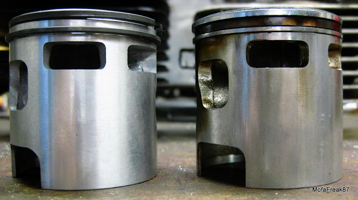

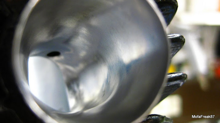

momentan ein Athena 46mm Zylinder mit Polini Zylinderkopf
19er Dellorto Vergaser
E-Zündung und Pinasco E-Polrad
Simonini Calibrata Auspuff
Malossi Multivar
100er Wandler
Malossi 9:1 Getriebe
jetzt kommt aus holland erstmal der Pinasco 46mm .... von dem erhoffe ich mir noch ein wenig mehr leistung wobei der athena schon nicht schlecht läuft

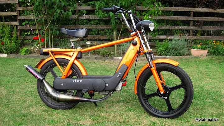

zum optischen ja wie schön im video zu erkennen wurde auch da viel gemacht
komplett selber gesandstrahlt
alle umbauten selber gemacht ausser die gabel.. die hat ein kolege gemacht da er das know how dafür hatte
ja der lack selber ist von (wie der name meiner ciao es schon anspricht ST ) dem Ford Focus ST.... also das Electric Metallic Orange
sehr teure und verdammt blöd zu lackierende farbe
ich habe das vernünftig von einem profi lackieren lassen den ich auf einem treffen kennen gelernt habe
er selber sagte schon das der lack nicht grade gut zu lackieren ist da selbst nach 8 schichten erst ein leichter gelbstich zu erkennen war
wie wasser ist das zeug
