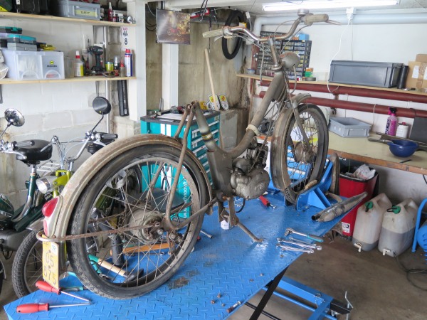

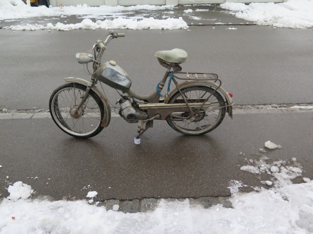

Ich verfolge das Forum auch schon einige Zeit und schaffe es endlich einen Beitrag zu machen. Ich, Üeler, komme aus dem Bratwurst-Land und ich habe eine Leidenschaft für Alteisen mit 2 Rädern.

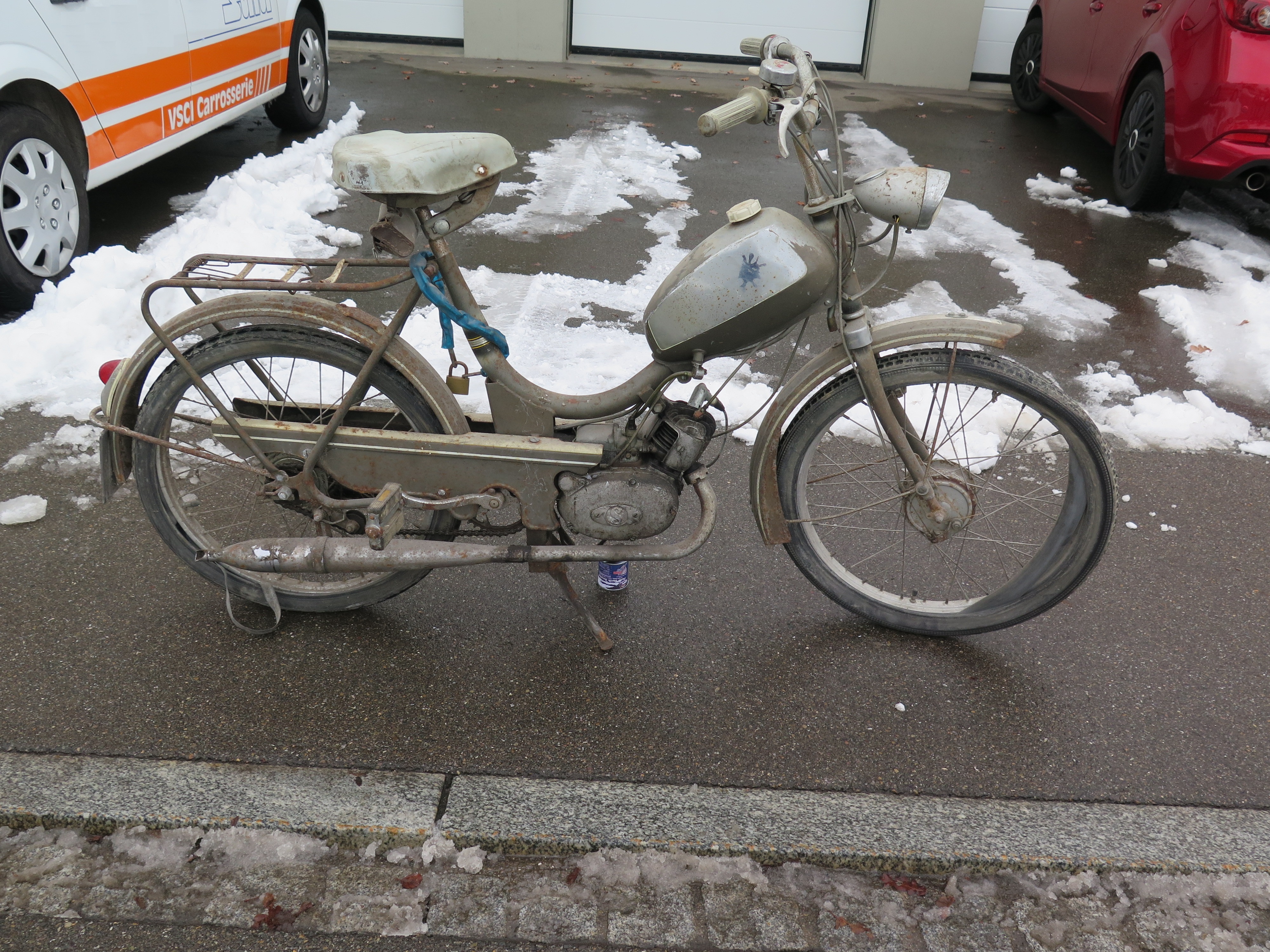

Mein aktuelles Projekt ist die Restauration eines Mako ML mit einem Sachs 502. Für mich was tolles, da das Mofa aus der Gallus-Stadt kommt.
Das Mofa war schon ziemlich mitgenommen, dank Kurzarbeit war die Zeit ideal um das Projekt zu starten. Wobei ich sagen muss, dass ich schon seit Dez. 2020 dran bin. Seither gemacht:

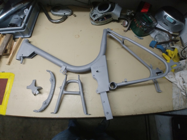

  • Mofa zerlegt
  • Gepäckträger gerichtet
  • Rahmen geschweisst: War beim Tretlager angerissen (wurde schon einmal geschweisst), Seitenschutzhalterung gebrochen
  • Tank ausbeulen lassen
  • Teile ins Chromwerk gebracht zum neu aufchromen
  • Sämtliche Teile sandgestrahlt
Schwerpunkt Gabel:

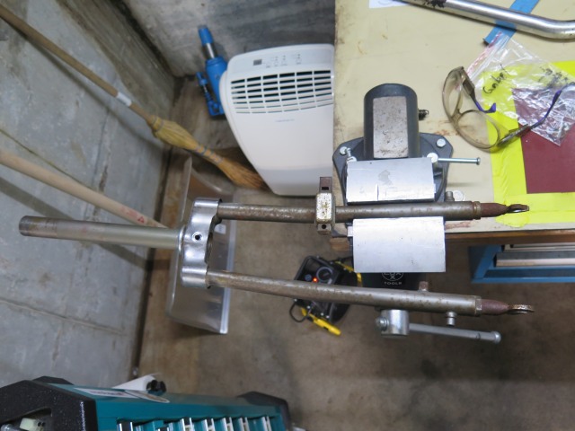

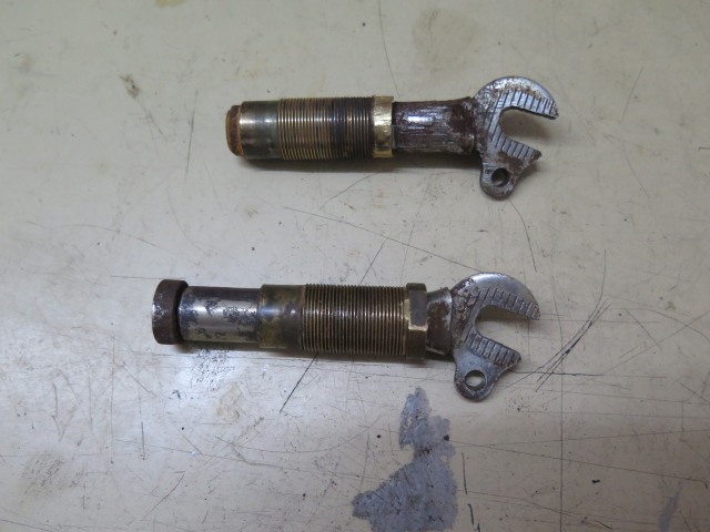

Die Gabel ist eine Art Puffer-Gabel mit eingeschraubter Messingbüchse. Die Gabel-Halterung, war angefressen, was den Ausbau erschwerte. Eine Seite ging dann zum Lösen, die andere musste ich aufbohren. Hinter der Gabel-Halterung war ein Gummielement drin, was beim Ausbohren zum vorschein kam. Die Messingbüchsen mit den Gabel-Halterungen muss ich wohl nachproduzieren.
In den letzten Tagen war ich fleissig am Sandstrahlen. Mal schauen wie weiter...

Sehr schönes projekt :thumbup
Die Gabelkonstruktion ist ja mal was das man selten sieht. :o
8)
Ps: ich hab auch ein Mako
viewtopic.php?f=5&t=21339
Aber leider nicht mit so ner geilen Puffergabel.

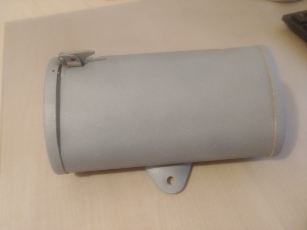

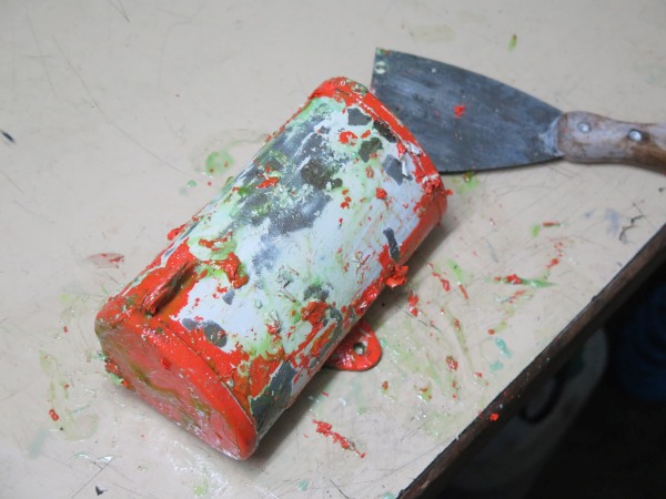

Habe jetzt noch eine Werkzeugbox von einem Moor im Tutti gefunden, welche mit dem Mako baugleich ist. Die Moor ML Rahmen wurden ja auch von Alpa gemacht. Meine war wohl weggerosstet. Nur die Halterung war noch am Schutzblech. Ich wusste erst gar nicht für was die gebrochene Halterung war, erst ein Foto beim Moor gab die Antwort. Abgelaugt und heute sandgestrahlt.

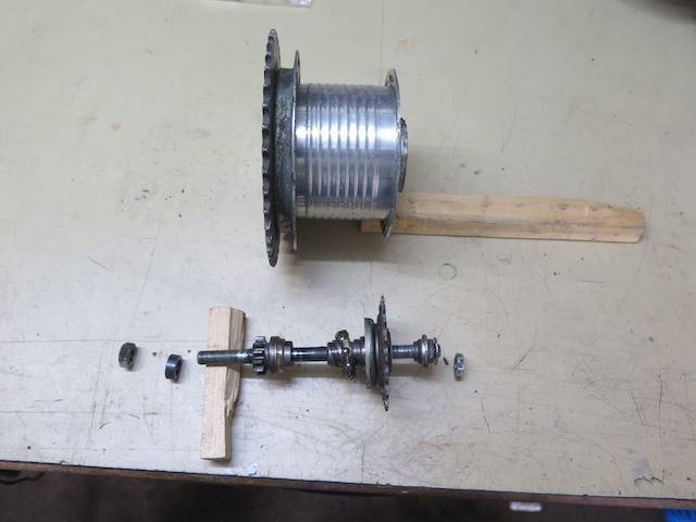

Das Zerlegen des Mako ging weiter:
  • Räder ausspeicht und Radnaben zerlegt
  • Weiter Teile sandgestrahlt

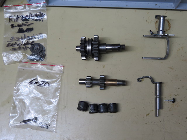

  • Motor Zerlegen

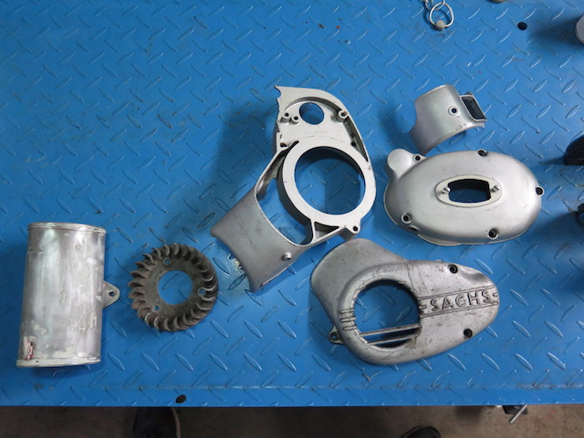

Die Radnaben waren leider nicht mehr so schön, darum habe ich diese auch sandgestraht um diese dann mit einem schönen Felgensilber zu lackieren. Das Lüfterrad habe ich als Test-Teil auch sandgestrahlt, ging mit reduziertem Druck tip top. Kein merklicher Abtrag. Ich denke das müsste auch gehen, um das Motorgehäuse zu sandstrahlen.

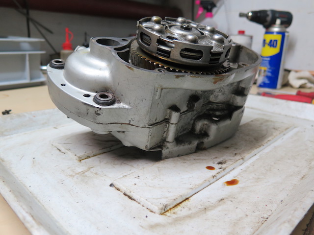

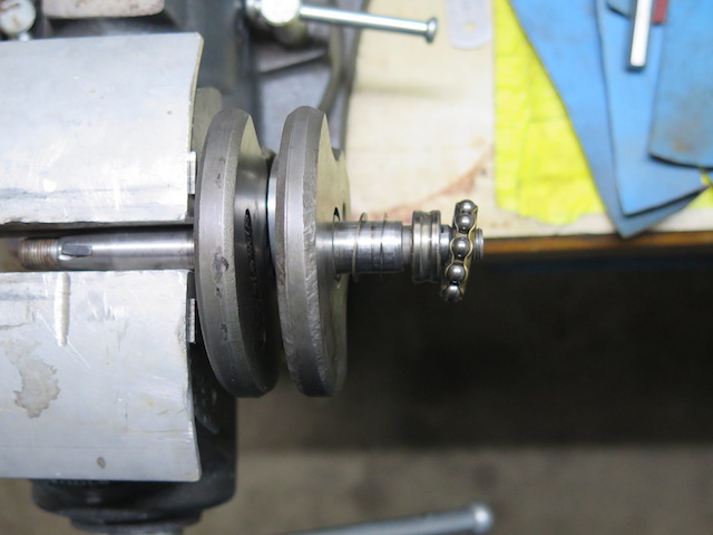

Das Zerlegen des Motors geht voran. Hilfe gibt das Forum (viewtopic.php?f=1&t=20412), sowie Schrauber-Freunde, da dies meine erste Motorrevision ist. Der Motor soll neu gelagert, gedichtet und auch neu lackiert werden. Um die Lager auszubauen habe ich diese mit einem Heissluftföhn geheizt. Das ging grundsätzlich ziemlich gut, doch die Messingbüchsen der Vorgelegewellen waren ziemlich mühsam zum Ausbauen. Aber es ging...
Mechanisch sieht eigenlich alles gut aus. Beim Gebläsedeckel sind die üblichen Stege gebrochen. Grundsätzlich bin ich ein Fan von Originalität, jedoch werde ich bei diesem Projekt den Hobel neu lackieren, daher bleibt das mit der Originalität bei diesem Projekt etwas auf der Strecke. Ich werde wohl auf einen Replica-Gehäusedeckel zurückgreifen und dann auch mitlackieren. Taugen die etwas: https://www.scootertuning.ch/Gehaeusede ... 25159.html? Die Rezession lässt hoffen...
