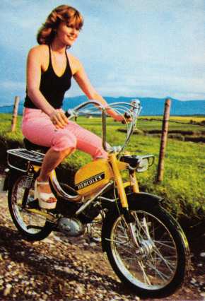

- Beiträge: 9351
- Wohnort: LU
Re: Projekt Maxi N Custom Chopper SKULLHEAD
Hatte nicht das Hercules HR 1 ori so nen Lenker drauf?
Weiss aber nicht, obs genau der gleiche ist und obs das Teil auch in der Schweiz gab..
- Beiträge: 14218
ja, der sieht doch genau gleich aus... das könnte sein.
