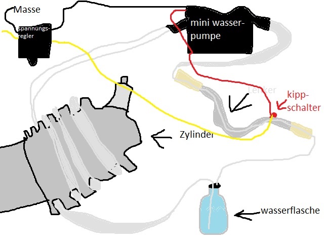

man nehme: einen hitzebeständigen dünnen schlauch
Kippschalter
minni Wasserpumpe
Spannungsregler
flasche
evtl.dichtungskleber
Montage
nimm den schlauch und wickle ihn um den Zylinder mache die minni Wasserpumpe ran flasche als Behälter anschliessen zum lenker führen und den schlauch im Lenker hin und her füren zurück zum Zylinder. dann waserpumpe mit Kippschalter am Spannungsregler anschliessen und Kippschalter am lenker befestigen alles schön fixiern und testen

Beitrag von Babaloo » Mi 18. Sep 2013, 13:58
So simpel... Aber funktioniert.
Mach bitte noch Fotos dann kommt das ins Anleitungsbord.
Eine Liste mit Teilen und Bezugsquellen wäre auch noch toll.
