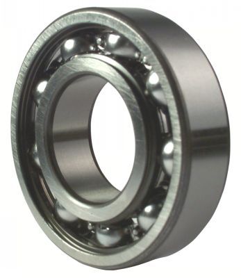

Hat jemand schonmal einen Sachs 503 mit diesen Kugellager bestückt? wenn ja wie gut geht das ganze und muss man die Kurbelwelle mit erwärmen der Lager einsetzen oder kann man die reindrücken?

Das ist ein Rillenkugellager. Die 503er Sachs haben Schulterkugellager.
Wie willst du die Gehäusehälften zusammenfügen, wenn du Rillenkugellager verbaut hast?
Bei den Schulterkugellagern erwärmt man die Innenringe und zieht sie heiss auf die Kurbelwelle. Nach dem Erkalten presst man sie mit einem passenden Rohr nach. Man muss jedoch eine Platte zwischen die Kurbelwangen legen, da das Kurbellager ansonsten Schaden nehmen kann.

dies ist mir schon klar, wenn die Kugellager auf der KW nur leicht klemmen kann ich die Gehäusehelften ohne probleme auseinander nehmen, darum frag ich ja
die Originalen Schulterlager halten leider mein 80ccm Zylinder nicht aus

du meinst normale rillenkugellager... naja... keine elegante lösung... aber die Breitwandmotoren sind mit solchen Kugellagern ausgestattet... der aussenring sitzt fest im Gehäuse, und die KW wird ''lose'' gelagert man muss dann jedoch die KW gegen seitliche Bewegung Sichern, ergo z.B. mit einem Segering oder ein anschlag an der KW. ansonsten tätscht die hin und her...

Schulterlager halten mehr aus, als rillenkugellager bzw- mehr oder weniger das selbe... Schulterkugellager haben mehr kontaktfläche, daher kräftetechnisch im Vorteil. du musst einfach das Spiel RICHTIG einstellen. mit richtig ist gemeint, so, dass dein Motor in betriebstemperatur das richtige spiel hat. und bevor betriebstemperatur gehst du nicht in die vollen... nicht über 4-5000U/min! sonst ists ja klar dass die lager das nicht aushalten... da hilft aber auch ein RiKuLa nichts....

bei den rillenkugellager muss ich nur das Seitliche Spiel einstellen und somit kein höhenspiel.....zudem besitze ich keinen von diesen abzieher für die Schulterlager aufnahmen auf der KW Welle

der aufwand so ein abzieher zu machen ist relativ klein den Motor umzubauen ist grösser.

Ich sage Doofe Idee. Das Resultat wird nicht besser sein.

nope.. bei Rillenkugellagern selbst musst du gar nichts einstellen .. aber du musst die "Lagermethodik" ändern.. eins der Lage muss ein Fixlager sein.. un dim Gehäuse und auf der Welle posititioniert sein.. das andere muss als Loslager ausgestaltet werden, so dass sich entweder die Welle im Lager oder das Lager im Gehäuse achsial bewegen kann

Das geht schon. Laufen aber nicht ansatzweise so stabil wie die BO15 Lager.
Beispielsweise der Zündapp 271-47 ist auch so gelagert. Der Zusammenbau ist ein thermischer Balanceakt und vorher muss alles top sauber ausgemessen und ausdistanziert sein.

er baut sich kurzerhand ein abzieher und kann dann sauber ausdistanzieren und das Lagerspiel einstellen. Problem Gelöst

ich werde mir morgen so ein werkzeug drehen danke

das Ausdistanzieren ist eine verzwickte Sache
Ich hatte diese Arbeit mit Taurus68 gemacht, da lief es darauf hinaus das die Motorhälften zusammengesetzt wurden und dann gemessen.
Auseinandernehmen, Lager von der KW ziehen, neu Ausdistanzieren, Lager drauf und wieder zusammengesetzt und gemessen.
Diesen Vorgang haben wir 5 mal wiederholt bis wir zufrieden waren
Ich kann nicht sagen wie das andere machen, aber ich denke wenn am Ende das Ergebnis stimmt kommt es nicht so drauf an wie man es gemacht hat.

Sicher gehen, dass der innere Lagersitz an der KW ganz anliegt, Zusammenbauen (mit schrauben fest anziehen) und alle Toleranzen Messen. Anhand vorgegebener Toleranzen ausdistanzieren, (wieder lagerring prüfen) zusammenbauen und nochmals zur kontrolle ausmessen.
Fertig.
Eigentlich sollte es dann gut sein... jedoch wenn man nicht routiniert ist, kanns auch 1-2 widerholungen geben... das kenne ich

Wegen den Toleranzen müsstest du dich im Werkhandbuch deines Motors umsehen.
