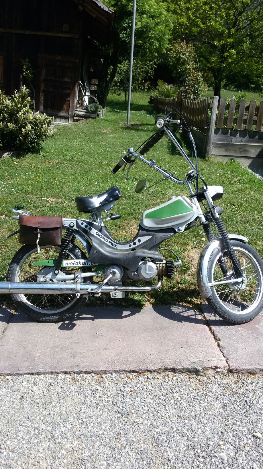

Bild von meinem cilo 512 mit originalen speichenrädern :D
Danke für die Antworten von euch beiden. Bin immer froh über Antworten. Meine frage ist aber immernoch ob jemand einen ass mit 35mm lochabstand und 18 mm aufnahme für ein cilo 512
hat? Dieser grosse Ansaugstutzen war bei original au einem dellorto 14/9. Jetz ist aber ein teil abgebrochen und ich brauche einen neuen mit 18mm Aufnahme.
