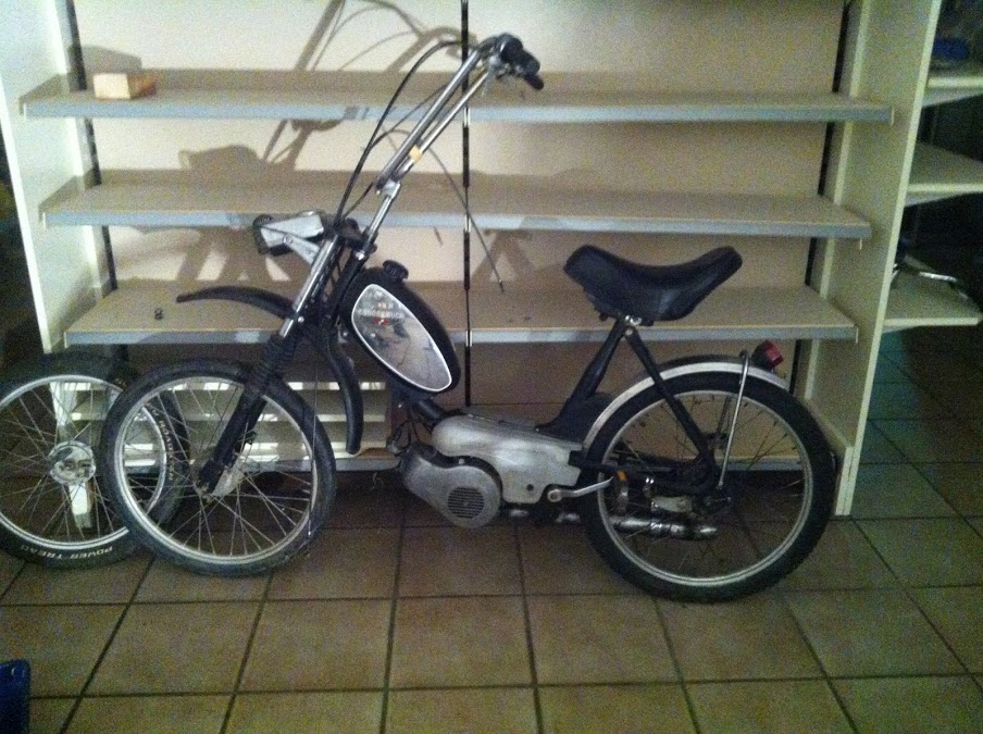

Habe vor einigen Tagen ein Velux von einer netten alten Frau gekauft. Sie hatte es vor 40 Jahren gekauft und dann sind ihre Kinder damit gefahren, danach stand es bis jetzt in ihrer Scheune (trocken und sauber gelagert).
vel00x (1).jpeg (136.36 KiB) 2316 mal betrachtet

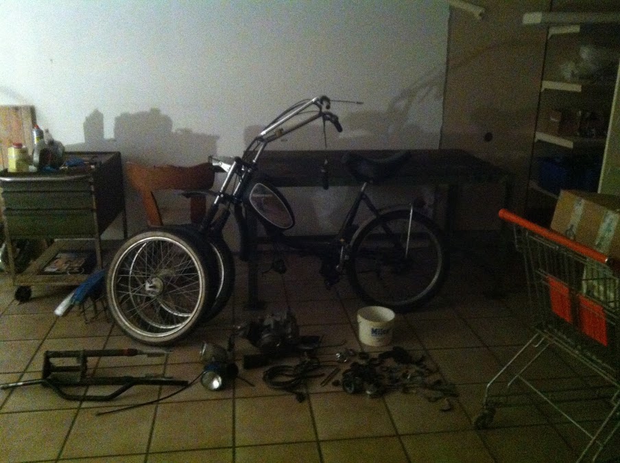

Heute hatte ich mir überlegt was daraus werden soll. Zuerst wollte ich das Velux wieder ori aufbauen, hab mich jetzt aber um entschieden. Ich möchte den bisherigen Style behalten und so wieder Fahrbereit machen.
So ungefähr solls werden:

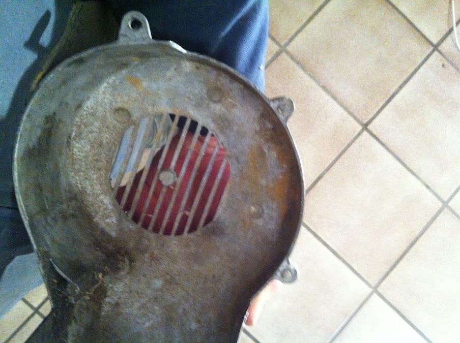

Hier habe ich noch eine Frage dazu:
Da kommt ja noch ein "Zwischenstück" rein welches ja anscheinend abgebrochen ist. Kann man das überhaupt gescheit reparieren oder muss ich eine neue Haube kaufen?

Re: Puch Velux
Schönes Mofa hast du da ergattert :wink:
Den Sattel find ich nicht so passend.. Geschmackssache..
Was ist das für eine Gabel?
Sachs alpa Turbo
Beiträge: 756
Wohnort: Graubünden
Re: Puch Velux
Sattel wird warscheinlich gelassen. Später montier ich evt noch eine Sissybar, muss aber erst mal schauen obs passt.
Ist ne Alpa Gabel. Haben (glaubs) alle alpa Modelle mit Sachs 503 Motor. Ist etwa das selbe wie ne Staco.

Re: Puch Velux
Geile Gabel :thumbup
Sissybar ist ne gute Idee :drive:
RennAirCH
Beiträge: 2674
Wohnort: 3664
Re: Puch Velux
Beitrag von RennAirCH »
Schönes Mofa hast du da!
Das Zwischenstück für die Gebläsehaube ist da irgendwie mit den zwei Bolzen befestigt welche abgebrochen sind.
Wenn du das Teil noch hast kannst du einfach dort durch aufbohren und das ganze mit m6 Schrauben anschrauben.
Wenn du das Teil neu haben musst würd ich für einen kompletten occasion Deckel schauen.
leider werden die Teile mittlerweile zu Fantasiepreisen gehandelt..
mach was schönes drausè!

Heute mal wieder ein bisschen am Velux geschraubt und zum ersten mal gestartet.
Läuft nichtmal schlecht das Velux und hat nen schönen 2-Takter Ton. Allerdings habe ich gemerkt, dass der Benzinhahn undicht ist (also beim Hebel). Da muss wohl noch ein neuer her.
Den Sattel finde ich in Verbindung mit der Sissybar zwar nicht so schön, ist aber endgeil bequem.
Bei der Hinterlampe bin ich mir noch nicht so sicher was ich machen soll, gefällt mir nicht dass sie so steil ist.
Wieso haben diese Pneus immer den hässlichen gelben Stempel? Wie kann man den am besten entfernen?
Ständer, Seitenschützer in schwarz und das Zwischenstück für die Gebläsehaube werden immer noch gesucht.
