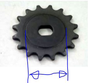

.. weil's eben zu einfach ist ... mehr Hubraum = mehr Leistung = mehr Geschwindigkeit.. ich könnt ja auch n 17er Ritzel montieren usw.. das wäre auch einfach... :wink: nene, ich bleib bei 38.0
17er Ritzel passt leider sowieso nicht :?
doch ;) nur ist das problem, dass das montieren nicht geht ohne kleinere bearbeitung ;)
dieser durchmesser muss etwas kleiner sein, auf eiden seiten, dann kann mans ohne probleme montieren ;)
wobei ich vermute, dass eine Doppelt verstärkte kette kein platz hätte^^

Sorry aber wie will ich den Durchmesser von dem in der Mitte verkleinern.Kannst du bitte mal ne gaênaue anleitung darüber posten?Am besten postest du es in meinen Thread vom Sachs, denn sonst ists leider Spam :?
Muss ich dort einfach diesen "Steg" abdrehen?

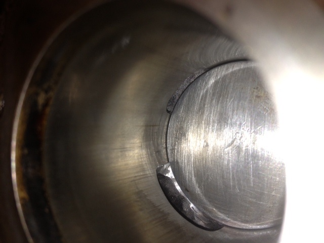

... heute mit Zyli Nr. 9 gestartet.. zur Abwechslung mal ein anderer Ansatz.. Basis ist ein HG-Zylinder, Plombe gezupft und Einlasskanal auf 14mm geöffnet, Einlassschlitz nicht verändert. Auslassschlitz linke und rechts 1,5mm in die Breite und Auslasskanal bearbeitet. Steuerzeiten sind also noch Original. Ich will mal gucken, wie das Teili so läuft, in nem nächsten Schritt kommt dan mal n Spacer drunter.
Plombe gezupft - auf 14mm aufgebohrt - gedremelt und poliert
Zyli 9-1 Auslass leicht geportet
Zyli 9-0 Vorher - Zyli 9-1 Nachher => Auslass ca. 3mm breiter

.... live aus der Werkstatt .. ohne Spacer bleiben die ÜS 1/2 zu ..

You fail.
Ist mir auch schon aufgefallen, deshalb bringt wohl ein Kleeblatt bei denen verhältnismässig viel. :chop:
Gruess maxiking :geek:
Re: Pimp my Sachs 503 Banana.. ;-)
.. wow.. Zyli. #9-1 ghet wiä d'Sau...
AS 118° / ÜS 80° / ES 107° ... berauschende 43.5 km/h... :zzz .. also nur Plombe zupfen und etwas porten bringt's definitiv nicht...
