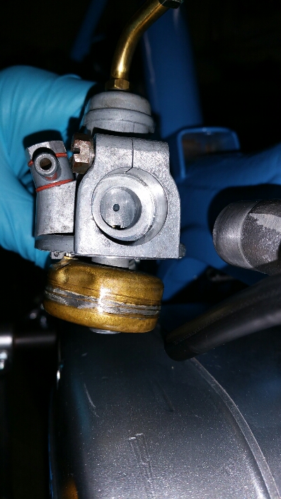

Bin am Vergaser abstimmen.Beim Schwimmergehäuse läuft ziemlich Benzin über.Trotz neuer Dichtung.

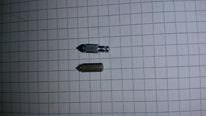

Die Schwimmernadel ist Golden und gat komischerweuse keine Gummispitze.Die neuen sind auch länger wie die verbaute.Kann ich den Schwimmer einstellen.Ich vermute das die Nadel nicht schliesst und so alles flutet.Das könnte auch erklären warum der Hobel auf dem Ständer schön am Gas hängt und wenn ich losfahre nicht auf Drehzahl kommt. :roll:

Die kürzere ist drinn

Re: Pony Projekt 2 Avatar
Nimms Schwimmergehäuse weg .. Schwimmer von Hand nach oben "drücken" .. Benzinhahn auf .. etz muss die Schwimmernadel dicht sein
die sind für andere Typen... du hast den alten, der ohne eingehängung nach oben gestossen wird, der neue ist für die schaumstoffdinger, dort wird er schieber eingefahren im plättchen und sitzt somit tiefer und stösst dann nach oben ;) wenn du die nadel nicht willst, ich nehm sie gere :^^
Der untere ist doch der Richtige?
