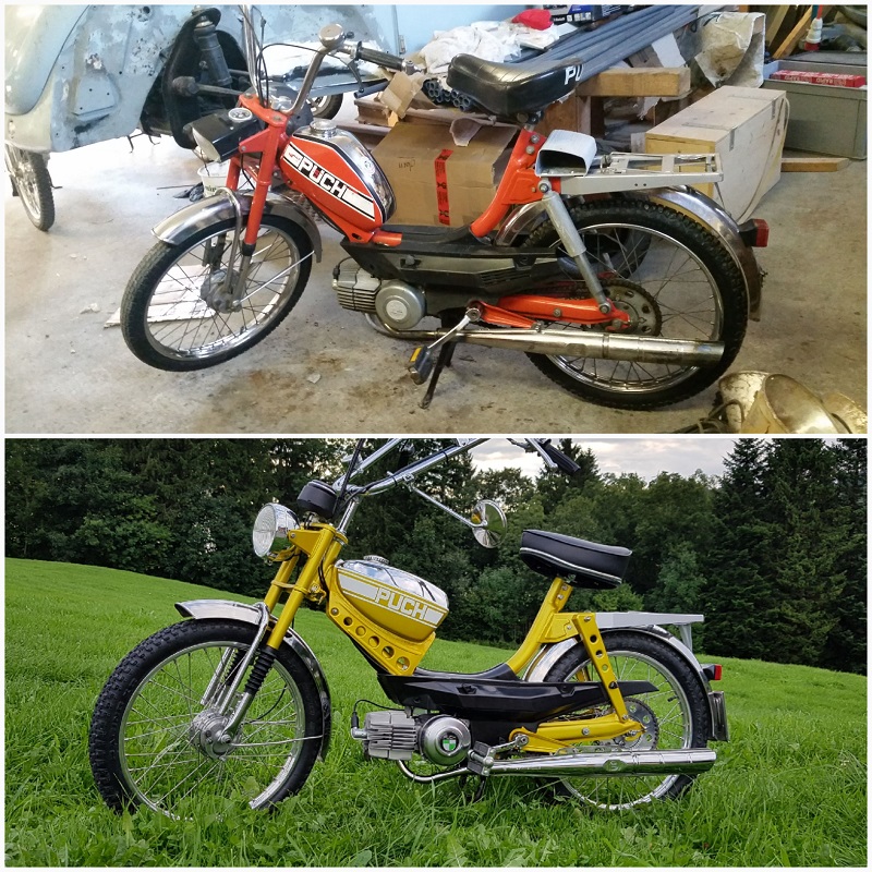

Hier noch ein Vorher/Nachher Bild.
Meiner Meinung nach muss es nicht immer ein überteuertes Schweizer Modell sein.
Ich habe mit einem vernünftigen Budget etwas genauso Schönes für mich zusammengebaut. :prost
Re: Puch X30A goes "Puch Sport"
Definitv.
Damit hast sehr eindrücklich gezeigt dass das machbar ist. Glückwunsch!
Super Arbeit. Bravo!!
Cooles Möff. Die knallige gelbe Farbe ist wirklich viel schöner als so ein blasses Zitronengelb wie es die meisten Spörtler haben :thumbup

Ist übrigens auch Zitronengelb. In echt sieht es nochmals anders aus als auf den Bildern. :moto1:
Ich kanns nur immer wieder sagen. Sieht wirklich top aus. :thumbup
Aber beim Kupplungsdeckel da... Du weisst schon was unten rechts eine normale Zylinderschraube mit Dichtung und keine Linsenschraube hinkommt oder? :wink:
Und an den Nachbau Seitenschützern finde ich es ein bisschen Schade was sie diese "Lufteinlässe" nicht haben. Von wo hast du die eigentlich :?:

Ja auf dem Foto war noch die falsche Schraube drin, vor dem Öl einfüllen habe ich es jedoch bemerkt und noch geändert. :thumbup
Die Seitenschützer gibt es auf Ricardo für 350.-
Dass es keine Luftschlitze hat stört mich nicht, das gabs original auch.

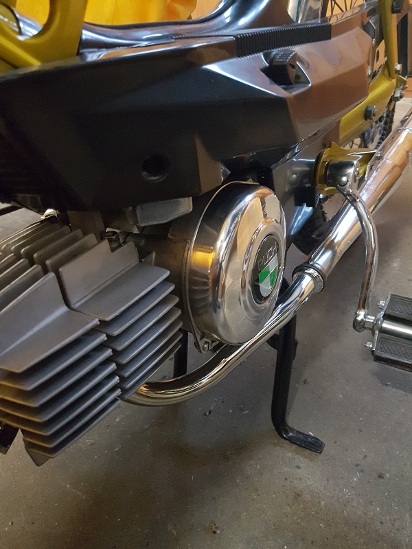

Das Licht funktioniert inzwischen auch einwandfrei. Ich habe das Stromzuleitungskabel dort angehängt im Lichtschalter wo das Rücklichtkabel hin gekommen wäre :lol:
Noch nicht fein abgestimmt hat der Motor schon saumässig Kraft, und läuft trotz deutschem Getriebe schon 43km/h. Mal schauen, 14mm Vergaser liegt bereit, eventuell montiere ich den noch, denn Kraft habe ich mehr als genug.
Übrigens wurde auch noch ein originaler schmaler X30 Aluzündungsdeckel aus Altlagerbestand montiert. :^^
Diesen habe ich noch aufpoliert und mit dem schönen Logo bestückt.
Das logo ist doch im deckel eingestanzt...
Das aufgeklebte sieht kitschig aus.

Die Deckel gabs mit Plastik Logo oder eingestanzt. Das Logo sieht top aus am ganzen Töffli. Schöner als Jedes andere, meiner meinung nach.
