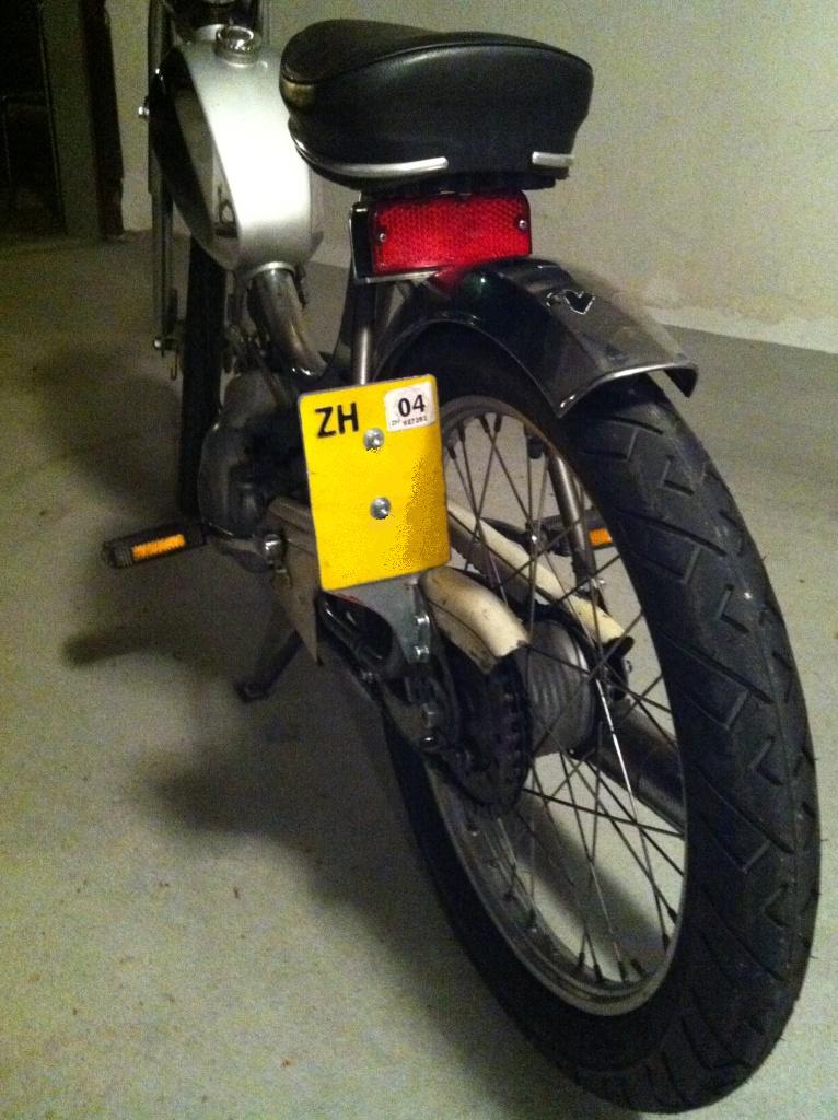

... neues vom Bobber ... endlich hatte ich Zeit die Rücklicht-Halterung zu basteln.. man nehme ein altes Ciao-Rücklicht, ein Stück Alu, Augenmass plus ein paar Schrauben, ne Säge und ein paar Feilen et voila...
sieht doch geil aus... 8) 8)
als nächstes folgt der Nummerschildhalter ... und nexte Woche pimpe ich die Gabel und geh zurück auf's 19" Vorderrad.. plus nen flachen Lenker..
Re: Tour de Suisse goes Bobber
... Numerschildhalter ... noch schwarz spritzen.. aber kommt doch gut 8)

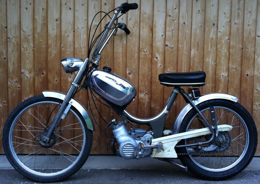

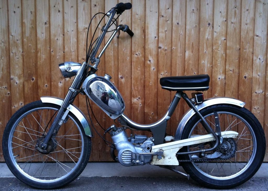

... wieder geschraubt.. 19" Vorderrad, Schutzblech, plus (endlich) die Vorderbremse .. welchen Tank soll ich nehmen..?
oder ...
und @ schrauber12..
- Kolben ist etwas frisiert, Rest ist Original... Kupplung ist etwas hinüber und laufen tut er auch nicht.. da gibt's also auch noch Arbeit...
- Gabel.. ich überleg sie wieder zu verlängern .. gibt halt dann merh ein Chopper als ein Bobber aber Wayne..
Tank nummero 1, und ohne Seitenschutz :)
Meine Meinung 8)
und sonst Respekt, ich finds geil :mrgreen:

erster tank find ich besser.
Jop würd auch den 1. nehmen, aber nimm den, der dir besser gefällt.
Töffli-Freak hat geschrieben: ..... aber nimm den, der dir besser gefällt.
mir gefällt der Zweite besser.. aber ich mech den (glaub) lieber auf meinen schnellen 503.. 8)
