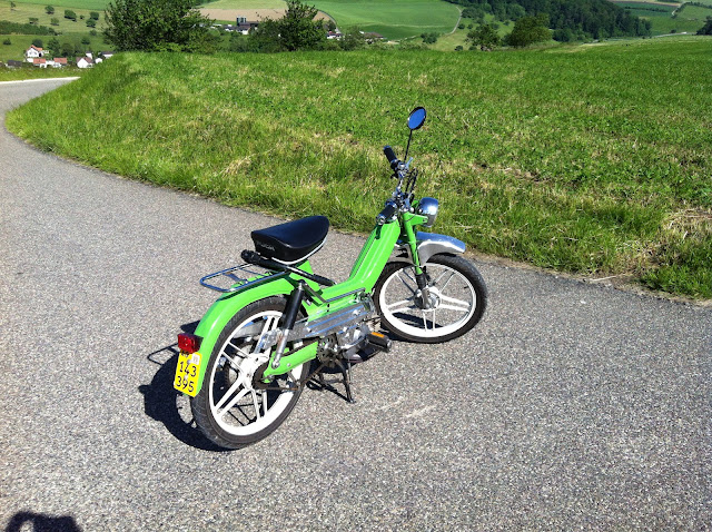

Das Puch wird bald einmal verkauft und vorher natürlich noch richtig schön gemacht.
Was verkauft sich besser und passt besser zum Töffli?
1. Ori schutzblech schön geputzt oder F1 neu?
2. Schwarze oder chromige Federn hinten (Beide 300mm mit sichtbarer Feder)?
3. Sonst noch ein vorschlag wie ich möglichst viel raushole? wird natürlich original verkauft.
Spoiler für jetztiges aussehen:
McFlurry
Beiträge: 545
Wohnort: 6315 Oberägeri
Re: Puch Streetracer Hellgrün
Beitrag von McFlurry »
F1 Schutzblech, Chromfedern und dann ap ins Ricardo.
Das Mofa entspricht nämlich genau dem Geschmack eines 14 Jährigen Töfflibueb. :D
Wen du es gut machst kriegst du dafür 1000 - 1500 Fr.

Ciao und Sachs 623
Beiträge: 856
Registriert: Mo 28. Feb 2011, 07:43
Wohnort: magden, schweiz
Beitrag von Ciao und Sachs 623 »
Und was meint ihr für welche variante bekomm ich mehr?
Eher für die chromige oder?
