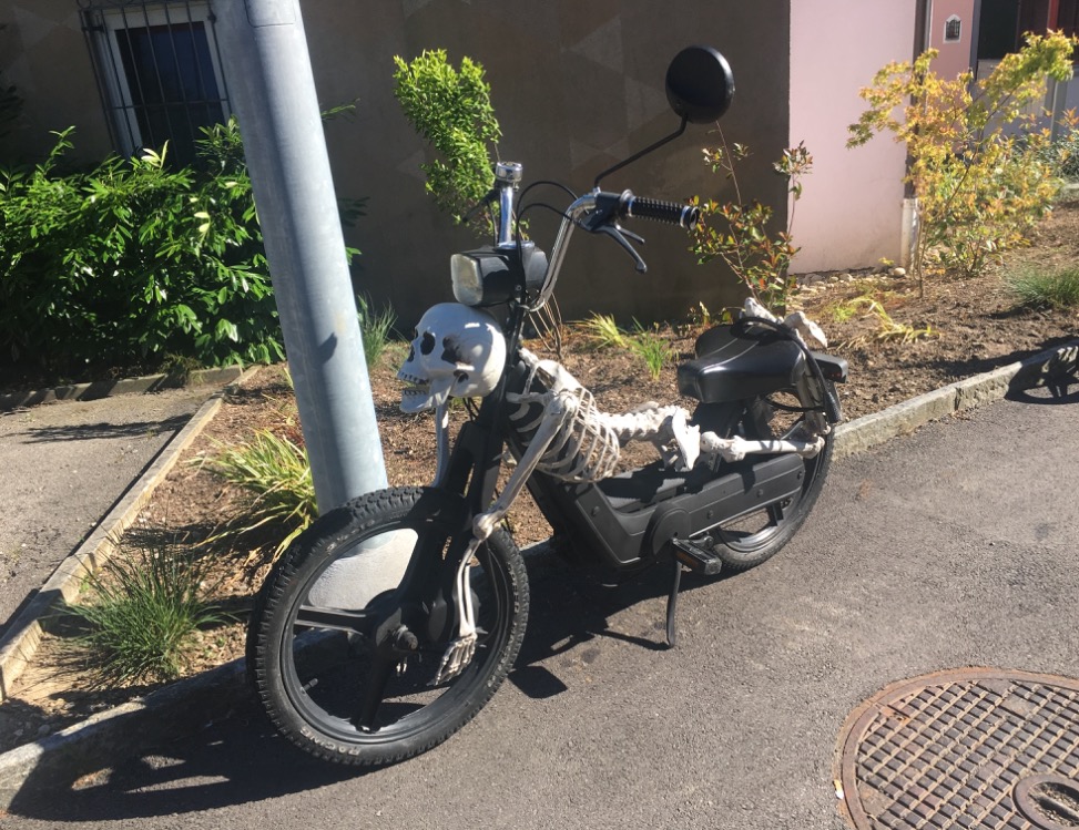

SKULLHEAD im Einsatz :thumbup

ich hab noch eines... da hat glaub Addys Beast das Mofa vom Töfflibueb82 gebissen und meins wartet neben an um dessen Seele in Empfang zu nehmen.
(Danke für de Moscht :hi: )
und noch ein Schnappschuss von unterwegs am ÖMM...:
