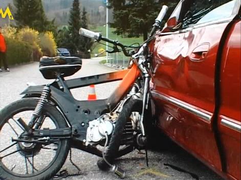

Die Bremsen ziehen ordentlich. Ich hatte vor den 65er Metrakit zu montieren weil ich dachte, dass er nochmal ziemlich viel Kraft mitbringt. Ich verwende einen normalen E50 15mm Ass. Wegen dem Luftfilter muss ich mir noch was überlegen.
Kennst den Ausdruck Brems Fading? Google danach.
Deine Bremsen sind zu schwach.
Entweder glaubst es mir jetzt oder wenn dich der Rettungsdienst holt.
